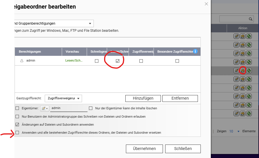

    buers : Warum sollten plötzlich die Rechte verschwunden sein, okay ich köönte was gemacht haben und ich bin mir nciht bewusst, dass ich dies getan habe. Deine Ausführungen verschehe ich leider nicht, da ich immer per Qfinder auf die weboberfläche vom Qnapo NAS gehe.
    Bobbi2021 : So ist es bei mir unter NFS-CLient eingestellt. was meinst Du mit eventuell?

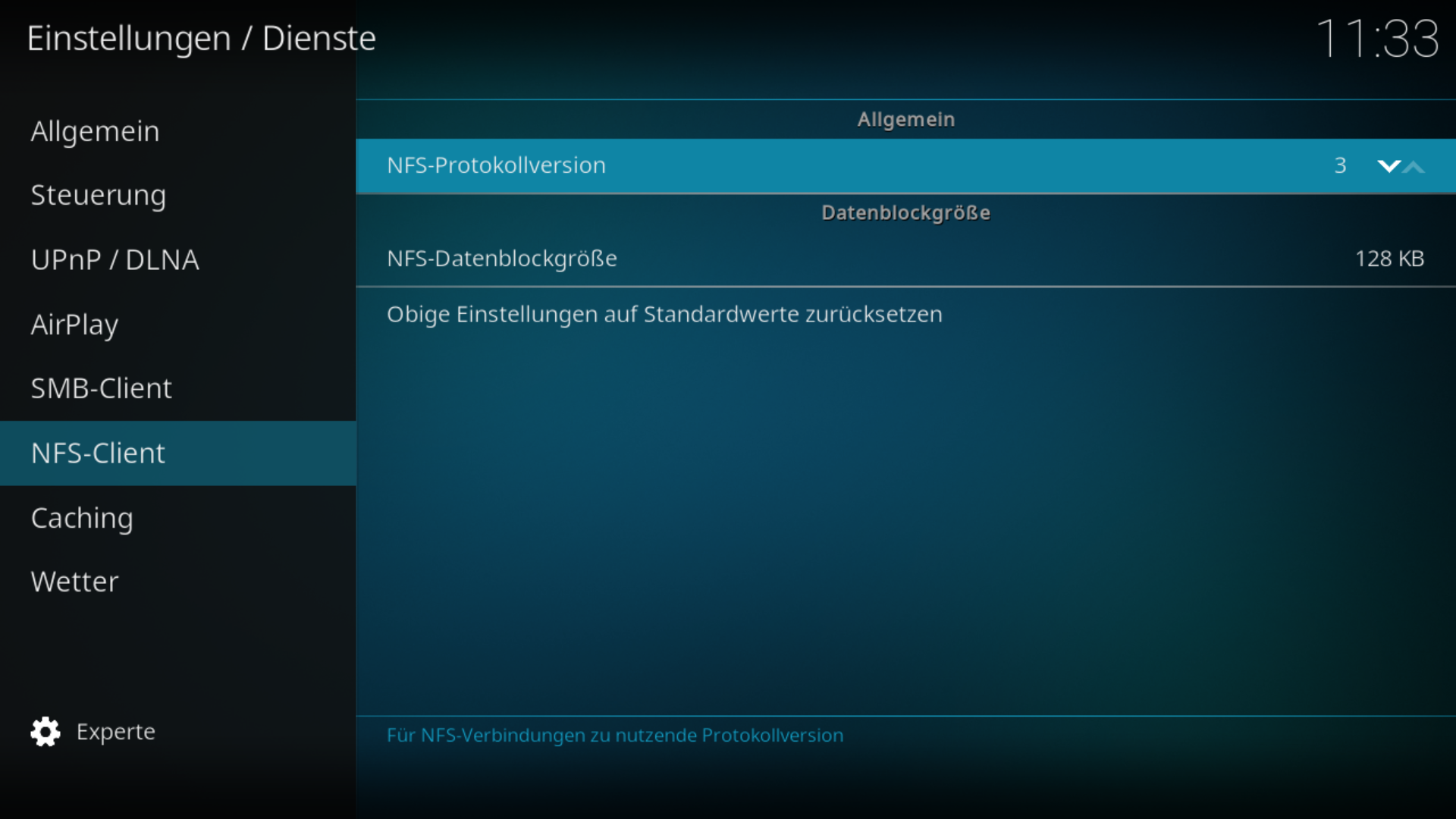

  • dort gibt es auch Version 4...evtl versucht?

  • auf NFS 4 umgestellt und neu gestartet. Das Problem ist das Gleiche..... kann nur zwischen 3 und 4 wechseln, v2 ist nicht möglich.

  • ReadOnly deutet, wie hier schon erwähnt, darauf hin, dass eben die Rechte auf dem Server/NAS entsprechend unzureichend gesetzt sind. Synology und QNAP bieten über die Benutzeroberfläche entsprechende Möglichkeiten für die Rechteverwaltung, die dem (unerfahrenen) Benutzer für diese Einstellungen den Weg über die Kommandozeile ersparen. Insofern in die entsprechenden Einstellungen gehen, und prüfen was dort eingestellt ist. Möglich wäre z.B. auch, das Verzeichnisse auf dem NAS, Benutzer und der NFS-Dateidirnst getrennte Rechteverwaltungen haben. Insofern Rechteverwaltungen für Benutzer, Verzeichnisse und Dateidienste prüfen. Nach Änderungen NAS/Server neu starten. Du darfst gerne auch Screenshots liefern.
