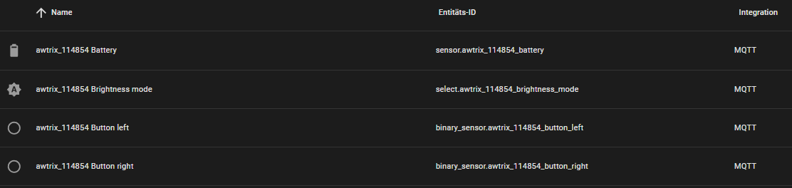

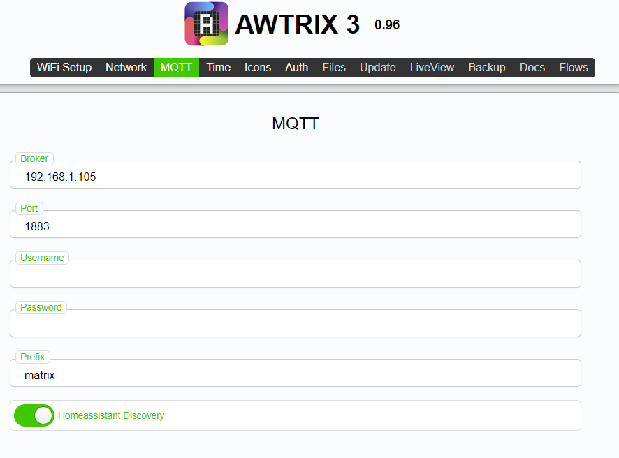

    Generell funktioniert es hier. Als Beispiel mein AWTRIX Display.
    (user und pass sind ausgeblendet)
    In HA wird es auch schön angezeigt und ist verwendbar:

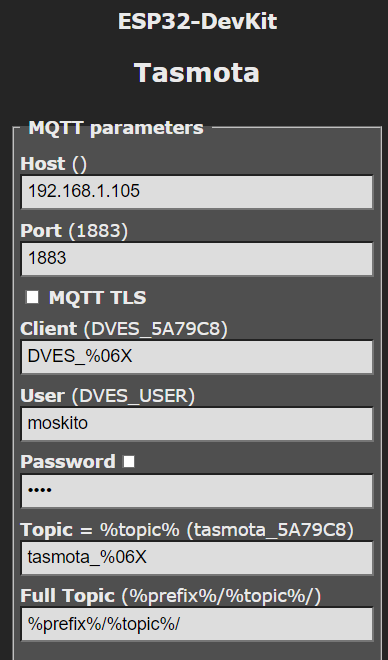

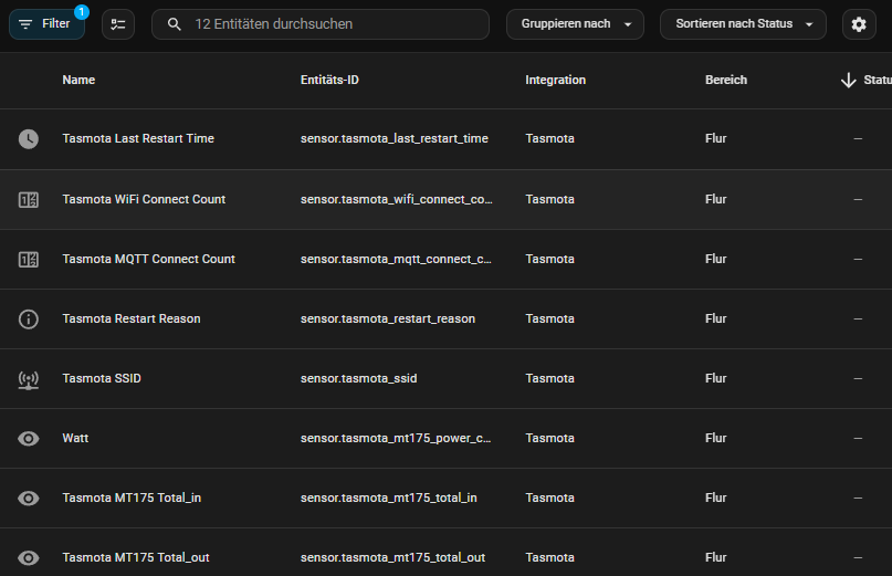

    Aber auch eben nur diese von der AWTRIX. Ich habe zB in meinem Tasmota-Stromableser auch MQTT aktiv.
    Die Werte kann ich aber nirgends abrufen. Also keine Entitität existent.

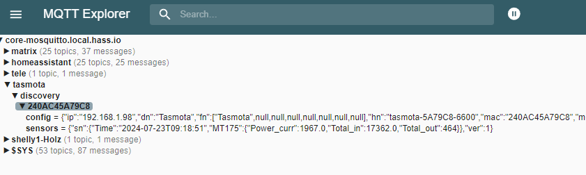

    Der MQTT-Explorer zeigt mir diese aber an:
    Das einzige, was ich hier als Unterschied festmachen kann, ist der Button beim AWTRIX für
    Ich war bis gestern davon ausgegangen, dass das bei mir über MQTT läuft, aber die Werte vom Strom lese ich dann wohl über die Tasmota-Integration ab.

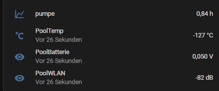

    Und da mir der yard2 gerade ein Thermometer für den Pool mittels ESP8266 und MQTT gebaut hat, komme ich auch da nicht weiter.
    Im Grunde gleicher Effekt. Im MQTT-Explorer wird es erkannt
    (hier nur auf einem Test-ESP ohne Messgerät)
    Also: kann mir einer den letzten Trick verraten?
  • Die Tasmota integration nutzt MQTT, wenn das richtig eingerichtet ist. Erkannt werden die Geräte und Entinitäten automatisch.
    Guck mal wie dein Zählersensor heißt unter Einstellungen -> Geräte -> Tasmota
    Was sagt denn Entwickleroptionen -> Zustände -> sensor.tasmota.power_curr ?
    Wobei ich dir gleich vorschlagen würde einmalige Namen für deinen Tasmota Host zu vergeben, sonst biste bald im Entinitäten Wust wenn das mehr wird.
    Was noch sein kann ist das du die Status Sensoren noch aktivieren musst.
    Einstelungen -> Tasmota -> Entinitäten und dann rechts auf der Seite auf das Zeichen achten https://i.imgur.com/MiG8m1p.png . Im Dialog kannst du es dann aktivieren.
    https://i.imgur.com/yeSQOoQ.png
  • Die Integration Tasmota nutzt aber mqtt :)
    MQTT muss man ja eingerichtet haben damit diese überhaupt installierbar ist.
    Und wie man sieht ist alles da.
    Du würdest halt mit MQTT anstatt der Tasmota integration jeden Sensor und Pfad einzeln angeben müssen. Wäre ne Heidenarbeit.
  • OK - für den Tasmota Fall.
    Aber irgendwie muss ich ja auch andere dazu bringen können, in HA zu erscheinen.
    Mein jetziges Problem ist der PoolTempSensor. Der verbindet sich mit dem MQTT aber ich habe keine Idee, wie ich den Wert angezeigt bekomme.
    Aktuell gehe ich davon aus, dass der als Sensor in der configuration.yaml hinterlegt werden muss.
  • Genau so oder du includes die sensors.yaml
    Code: configuration.yaml
    mqtt:
      sensor:
        state_topic: "evcc/site/homePower"
        unit_of_measurement: W
        device_class: power
        unique_id: "homepowerevcc"
    hier ein Beispiel aus meiner configuration.yaml (ich hab nur da den einen den ich brauche)
    welches Topic hat denn dein Pool Sensor? :)
    bei dir muss es dann device_class: temperature
    und unit_of_measurement: '°C'
    sein.

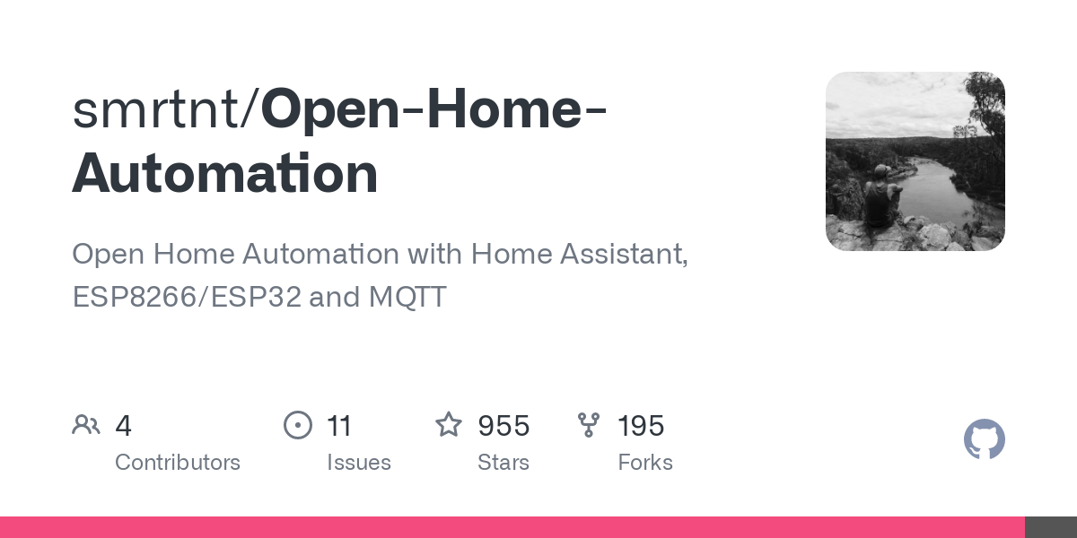

    Wenn da json rauskommt musst du das mit einem Template machen so wie hier:
    Open-Home-Automation/ha_mqtt_sensor_dht22 at master · smrtnt/Open-Home-Automation
    Open Home Automation with Home Assistant, ESP8266/ESP32 and MQTT - smrtnt/Open-Home-Automation

  • OK. Da hat mir der letzte Kniff einfach noch gefehlt.
    Warum es 0.05V sind, ist mir erst mal noch egal. Der Chip vom yard2 ist in der Post.
    Damit arbeite ich dann weiter.
