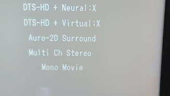

    Nun nutze ich einen Denon X4800H und würde gerne wissen, warum dies bei mir nicht mehr so ist, oder ob ich etwas falsch eingestellt habe.
    Als Beispiel steht jetzt beim Film DTS HD MA und auf dem Denon steht aber DTS-HD Neural:X
    Ich möchte nun wissen, ob ich was falsches eingestellt habe oder ob das alles seine Richtigkeit hat?

  • sCorporation Ich hab auch n Denon. Du hast schlicht den Sound Mode verstellt und zwar auf die Funktion DTS-HD Neural:X, das ist das Virtuelle System um 5.x, 7.x aus 2.0 zu erzeugen - kannste aber auch bei DTS/Dolby aktivieren. Start mal einen Film und dann drückst du Grün (zumindest bei mir so) unter Sound Mode auf der FB, dann stellst du das dort einfach wieder auf DTS / Dolby (Direct).

    Ich habe leider diesen Modus DTS / Dolby (Direkt) nicht
  • Die Punkte heißen; DTS Surround oder Dolby Audio - DD. Wenn die nicht da sind, kann es sein, das tatsächlich kein Signal ankommt am Receiver.

    Ich glaube tatsächlich DTS-HD ist der gewünschte Wert, den du meintest. Meine Frage ist halt jetzt, was ist am Besten von den Einstellungen oder kann man das pauschal nicht sagen? Neural:X dann eher negativ?
  • Vielleicht heißt es bei deinem Denon einfach anders, also nur DTS-HD, kann gut sein. Musst sonst mal ins Manual schauen. Virtual macht bei einem vorliegenden DTS oder Dolby Signal wenig Sinn, da würde ich immer die Original Tonspuren bevorzugen.
