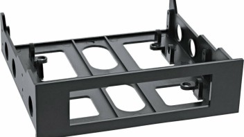

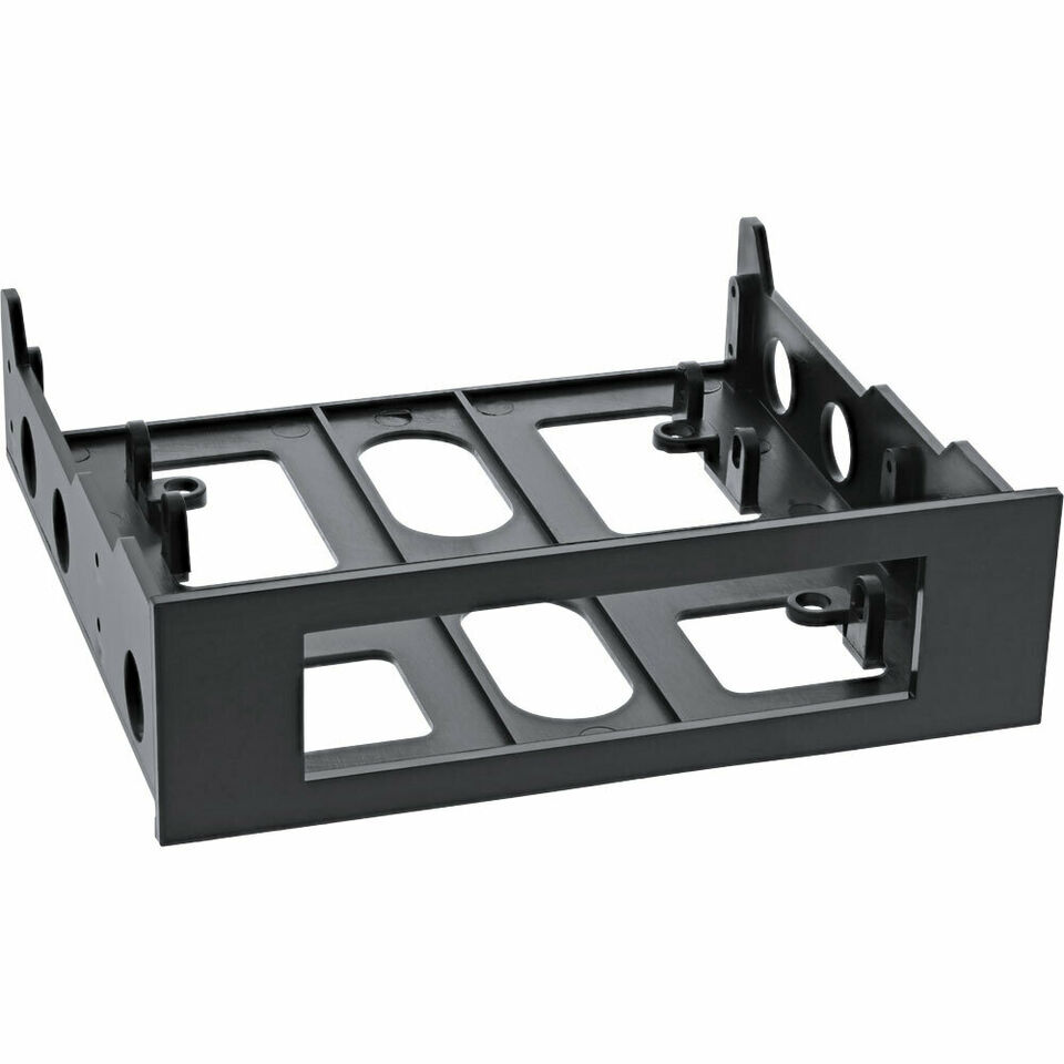

    Diesen Floppy-Montageadapter gibt´s immer noch.
    Wenn man die Seitenteile bis auf die Montagelaschen wegschneidet hat man einen Einbaurahmen für 3,5" Equipment.

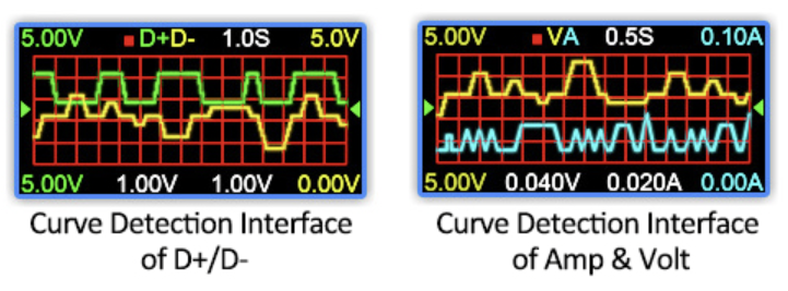

    Ansonsten haben die beide auch Oszi Funktion wo man eigentlich gut die Spannung unter Last sehen sollte, aber noch nicht probiert.

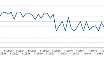

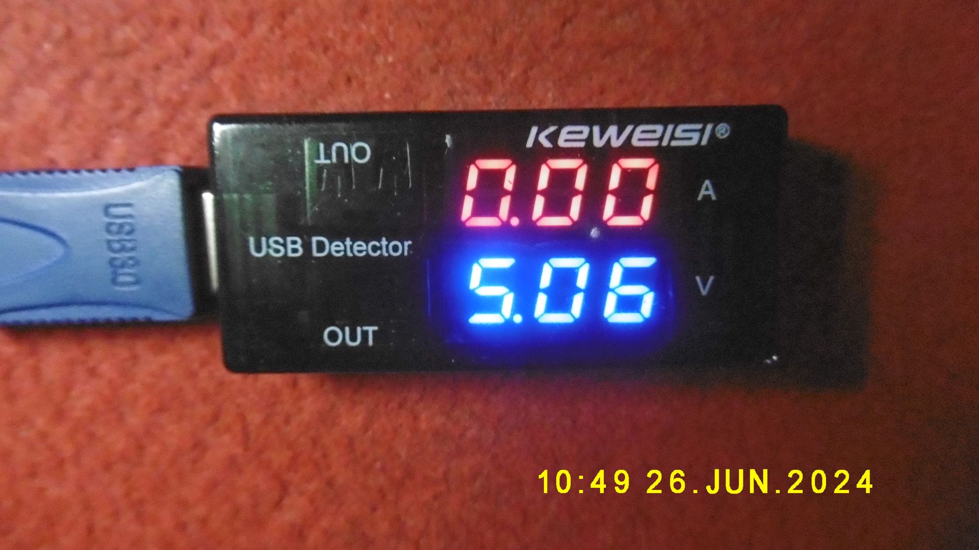

    Platte? du meist USB-Ports oder wie. Mit billigem USB-A Dongel:
    Hustler
    26. Juni 2024 um 11:09
    Allerdings mußte ich feststellen das ich damit zwar USB3 Speichersticks, aber keine SSD mit USB3-SATA-Adpter Strom messen kann.
    Ausschließlich SSD´s, getestet mit der 1TB von CoreELEC die beim booten nicht erkannt wird. Crucial MX500 , "1,7A".

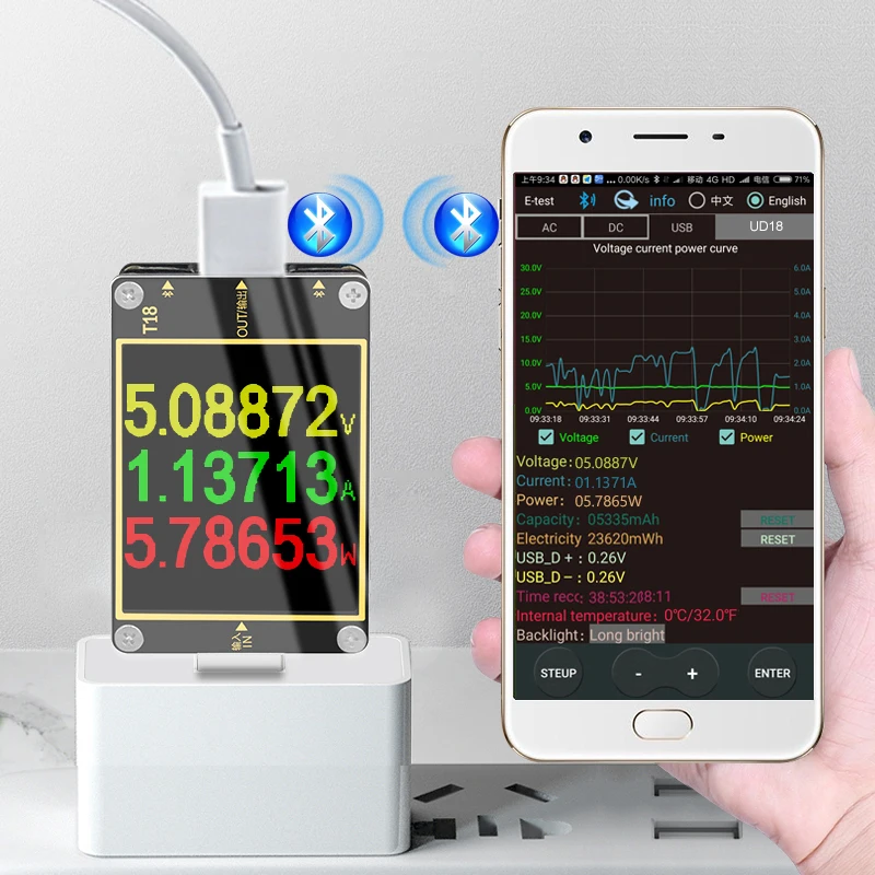

  • Wenn man bei Ali USB Tester in die Suche eingibt wird man förmlich erschlagen mit Angeboten.
    Man kanns natürlich auch übertreiben, wann brauch man als Amateur schon so´n HiEnd.

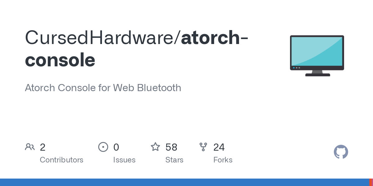

    Aber wenn schon denn schon. Mir ist sowas aufgefallen, BlueTooth+App:
    Ein Bewerter sagt gutes Gerät, schlechte App aber vieles auf Github, natürlich ohne Link.
    Aber wir sind ja nicht doof:
    GitHub - CursedHardware/atorch-console: Atorch Console for Web Bluetooth
    Atorch Console for Web Bluetooth. Contribute to CursedHardware/atorch-console development by creating an account on GitHub.
    github.com

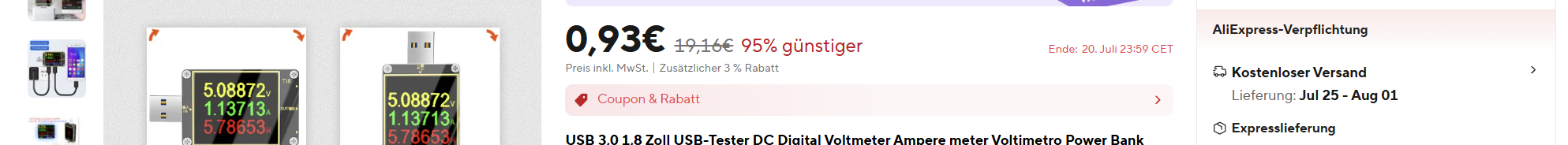

  • Ich glaub schon dass das OK ist. Einige Anbieter haben so einen Erstkauf- Wilkommensangebot. Gibt´s auch nur ein mal.
    Und natürlich nur ein Teil.
    Ich würd´s probieren, was kannste verlieren?
    Bei mir sieht das so aus mit €13,99:

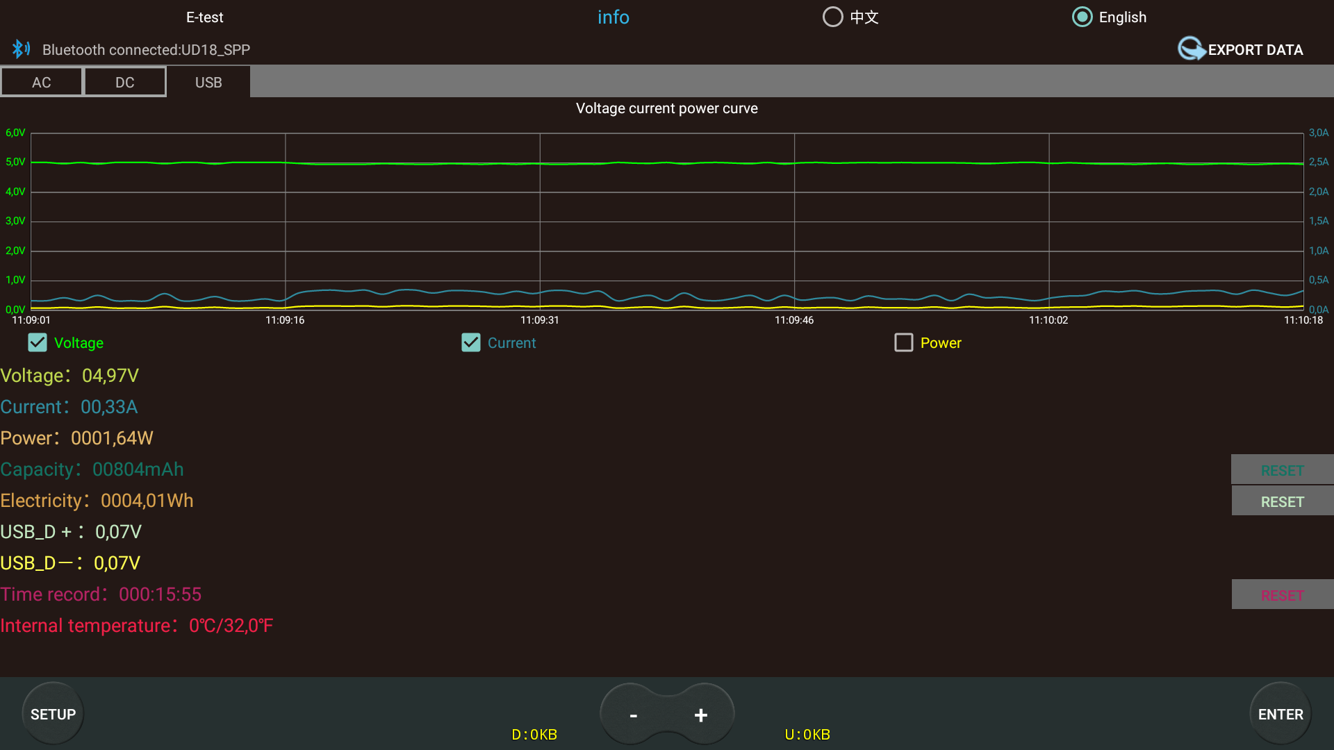

  • Neues aus Ali Baba´s Räuberhöhle:

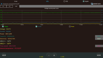

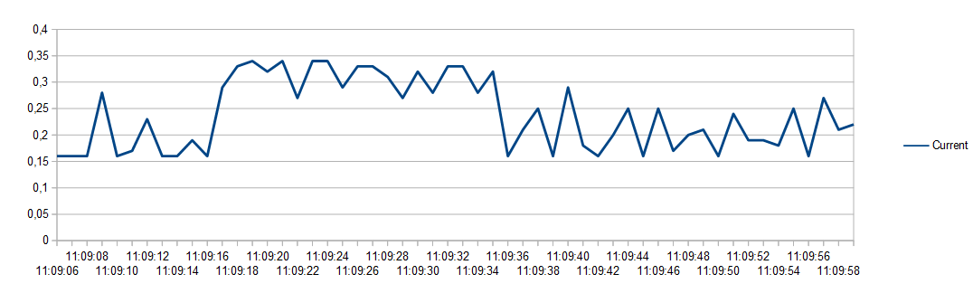

    Ich hab mal die SSD Crucial MX500, 1TB, Imax 1,7A bei gleichzeitigem Lese- und Schreibzugriff gemessen:
    Wie man sieht wird der Maxwert nicht mal anähernd erreicht, sollte also nicht mit der Nichterkennung beim Booten Zusammenhängen.
    Über die Exportfunktion wird eine Ecxeltabelle erstellt aus der man individuelle Diagramme basteln kann.
    P.S. Keine Ahnung was die Knöpfe SETUP und ENTER machen sollen.
