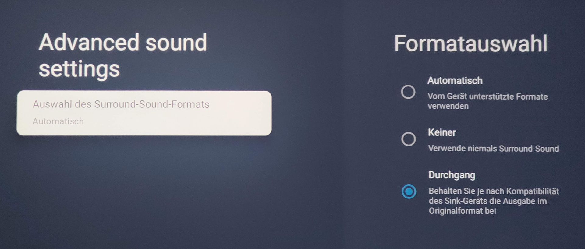

    ich habe eine Strong Leap S3 und einen Denon AVR X1800H. Habe in den Android Einstellungen auf Durchgang gestellt und in Kodi ebenso. Wenn ich jetzt diverse 7.1 Test Surround mkv Dateien abspiele sind die L/R Surround Lautsprecher mit den back/rear L/R Surround vertauscht. Bei 5.1 passt alles. Nur bei 7.1. Richtig an den AVR sind die Lautsprecher angeschlossen. Woran kann das liegen?

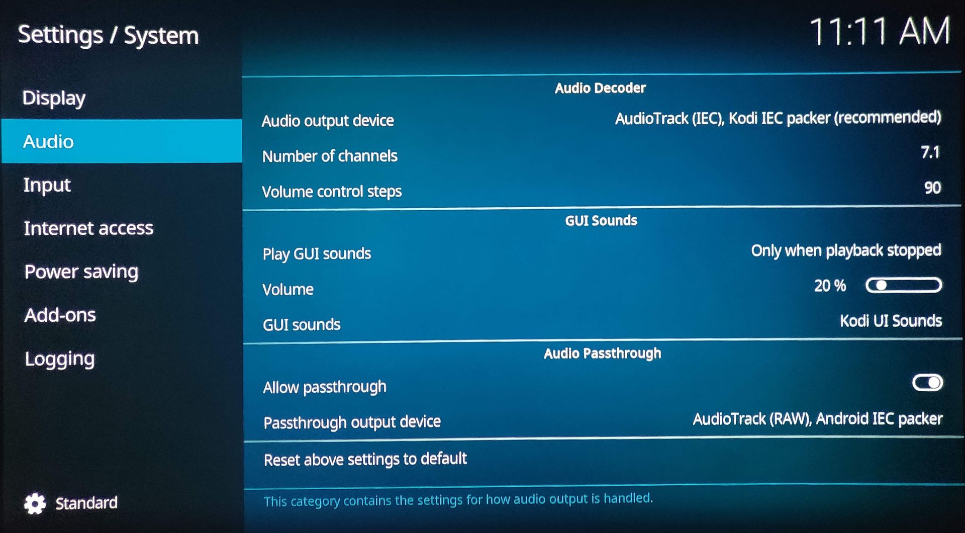

  • Was hast du wirklich in Kodi eingestellt? Gerne screeenshot / foto einfach von den Audio Einstellungen.

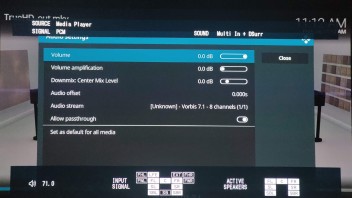

    Habe die damals von irgendwelchen Surround Test Websiten geladen (meine war unteranderem https://www.demolandia.net/) Aber bei allen 7.1 Files das selbe problem, also bis jetzt war nie eine korrekte dabei.

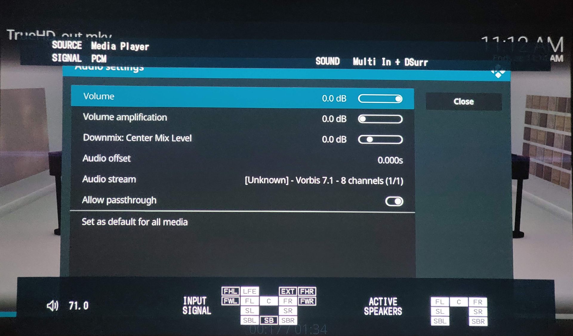

    Ich habe dann mit ffmpeg die Audiochannels vertauscht und es wird alles korrekt wiedergegeben. Habe die Datei ebenso hochgeladen "TrueHD_out.mkv".
    Allerdings ist das kontraproduktiv bei jedem 50-70gb Film das ganze anzuwenden, zumal die Dateien dann manchmal ruckeln beim abspielen.
    Also meine Vermutung ist, dass es an der TV-Box liegt? Weiß jemand eine andere Lösung ohne gleich eine andere zu kaufen? Eine option die ich mir noch überlegt habe, die Lautsprecher einfach am AVR vertauschen. Wäre aber auch umständlich da 5.1 Dateien korrekt abgespielt werden, bzw beim vertauschen wieder nicht.

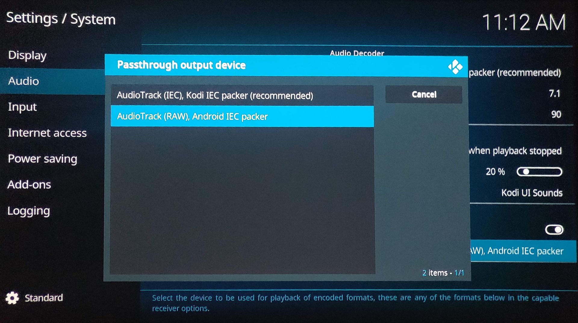

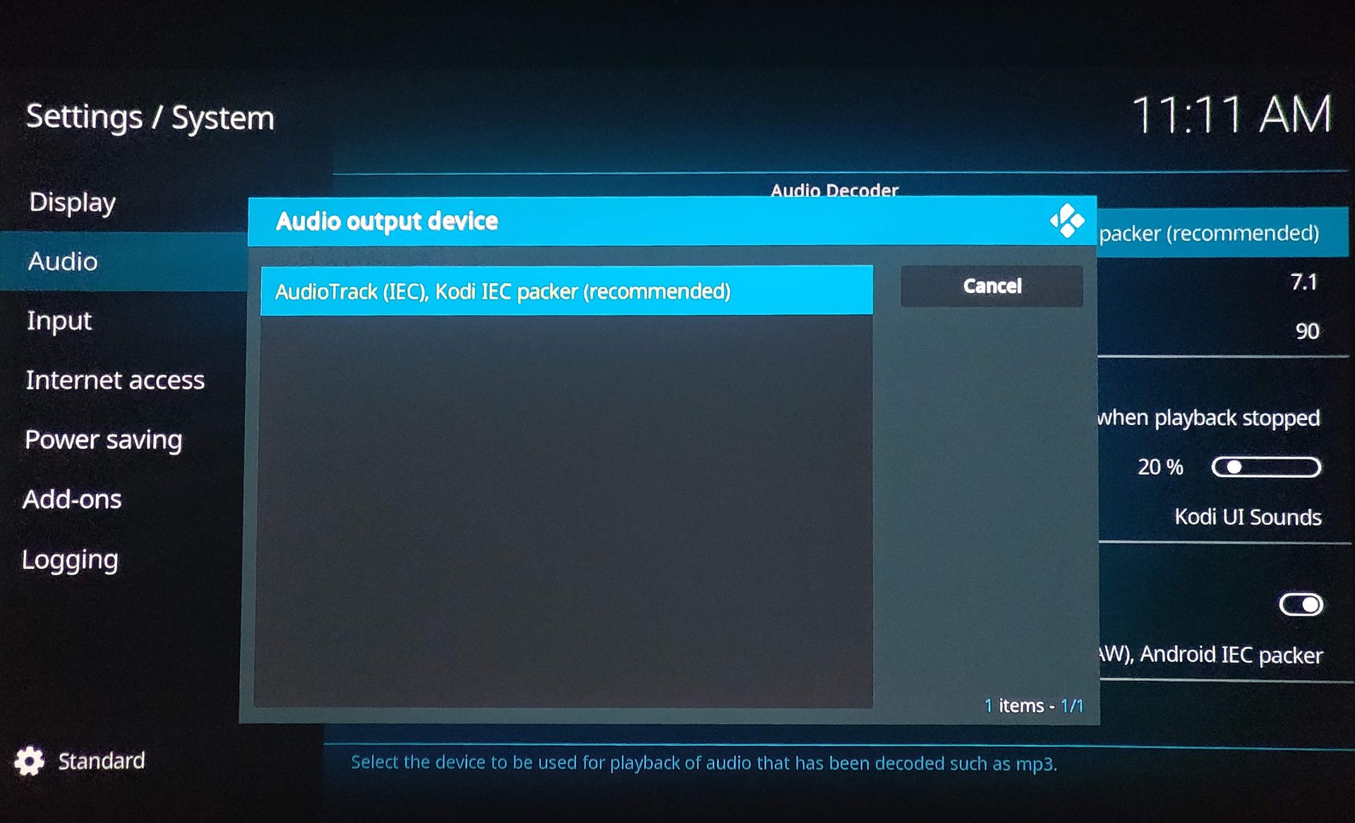

  • mWn war bei Passthrough wichitg, dass im Screenshot 2 nicht 7.1 steht sondern 2.0 bzw einfach nur 2
  • Ich würde erstmal die Einstellungen von Standard auf Experte stellen. Dann tauchen auch die Auswahlmöglichkeiten für die Tonformate auf. Anschalten was dein AVR kann. Ich denke dein Denon kann alles.
    Hat jetzt vielleicht nichts zum Problem beigetragen, aber schaden tut es nicht.
    Und die Einstellungen sehen eigentlich gut aus . Ich hab's auch so.
    Dazu sehe ich massenweise widersprüchliche Aussagen. Möglicherweise abhängig von Kodi Version. Ich meine zuletzt war der Trend der Experten im kodi.tv Forum zu empfehlen, da die wirkliche Boxen-Konfig einzutragen und nicht 2.0, auch bei Passthrough. Für mich etwas rätselhaft - vielleicht haben da auch andere Einstellungen Einfluss, was grade am besten passt. Etwas unbefriedigend ...

    Dann hört es sich sehr stark nach vertauschten Kabeln an. Oder falsch beschriftet am AVR? Hast du eine andere Konstellation (anderer Zuspieler am AVR), bei der der Ton von der richtigen Seite kommt? Die Aussage in #1 ist da für mich nicht eindeutig (mag an mir liegen - frage lieber nach ...): wenn bei 5.1 alles richtig ist, und bei 7.1 sind LS-Seiten vertauscht: Sind das die LS, die bei 5.1 tönen, oder die, die da stumm bleiben?
    Falls da die identischen LS mal korrekt/mal falsch sind, dann kann ich auch nur HW-Fehler tippen. Oder Konfig der Box außerhalb von Kodi/VLC (oder gar Konfig des AVR?). Gegentest mit anderem Zuspieler wäre trotzdem sinnvoll. Könnte ja am Zuspieler oder AVR liegen.
