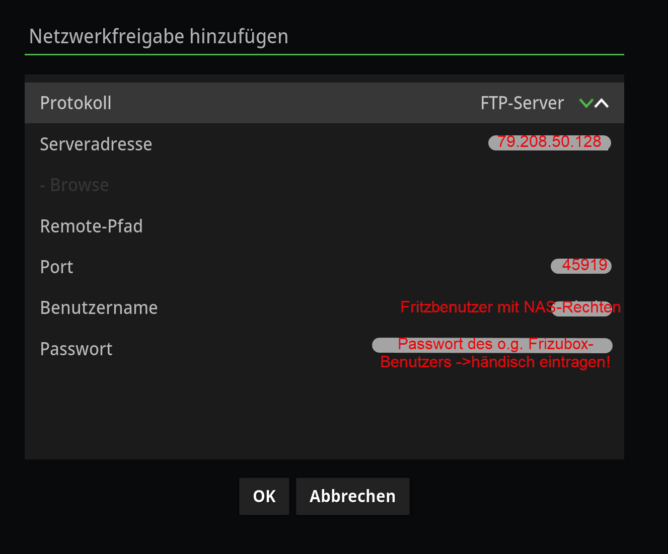

  • Also ich kann unter Dateien auf die Festplatte zugreifen und die Titl abspielen. ich hab per ftp und upnp eine Verbindung eingerichtet. Unter SMB sehe ich zwar die IP von der FB aber wenn ich darauf tippe kommt nur " Invalid argument"
    Wenn ich dann " zur Bibliothek hinzufügen" tippe passiert entweder nix oder er Scand lange , aber in der Bibliothek erscheinen die Interpreten und Alben nicht.

  • hmpf, hasi :( Das erste hilft null, da ist kein einziger Punkt wo du die quelle einbindest o.Ä., nichts zum Thema SMB.
    Hast du den Link genau gelesen? Wie aktiviere ich Debug Logging? - Wo finde ich das Kodi.log? - Wie lade ich die Datei ins Forum? -Sammelthread-
    Und dein FTP ist eine öffentliche IP ... dachte du gehst auf deine FritzBox? die solltest du über die interne ansprechen und kein loop von innen nach außen nach innnen.... wäre eh fatal den FTP nach Außen offen zu haben.
