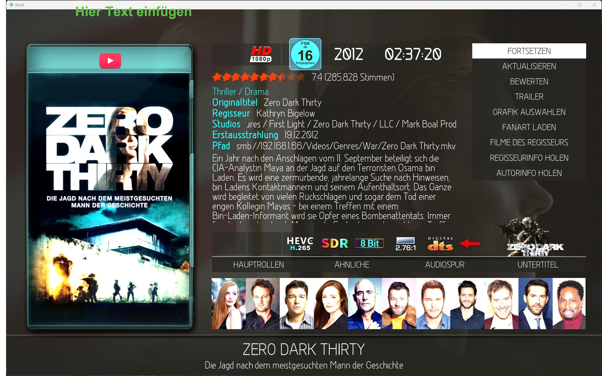

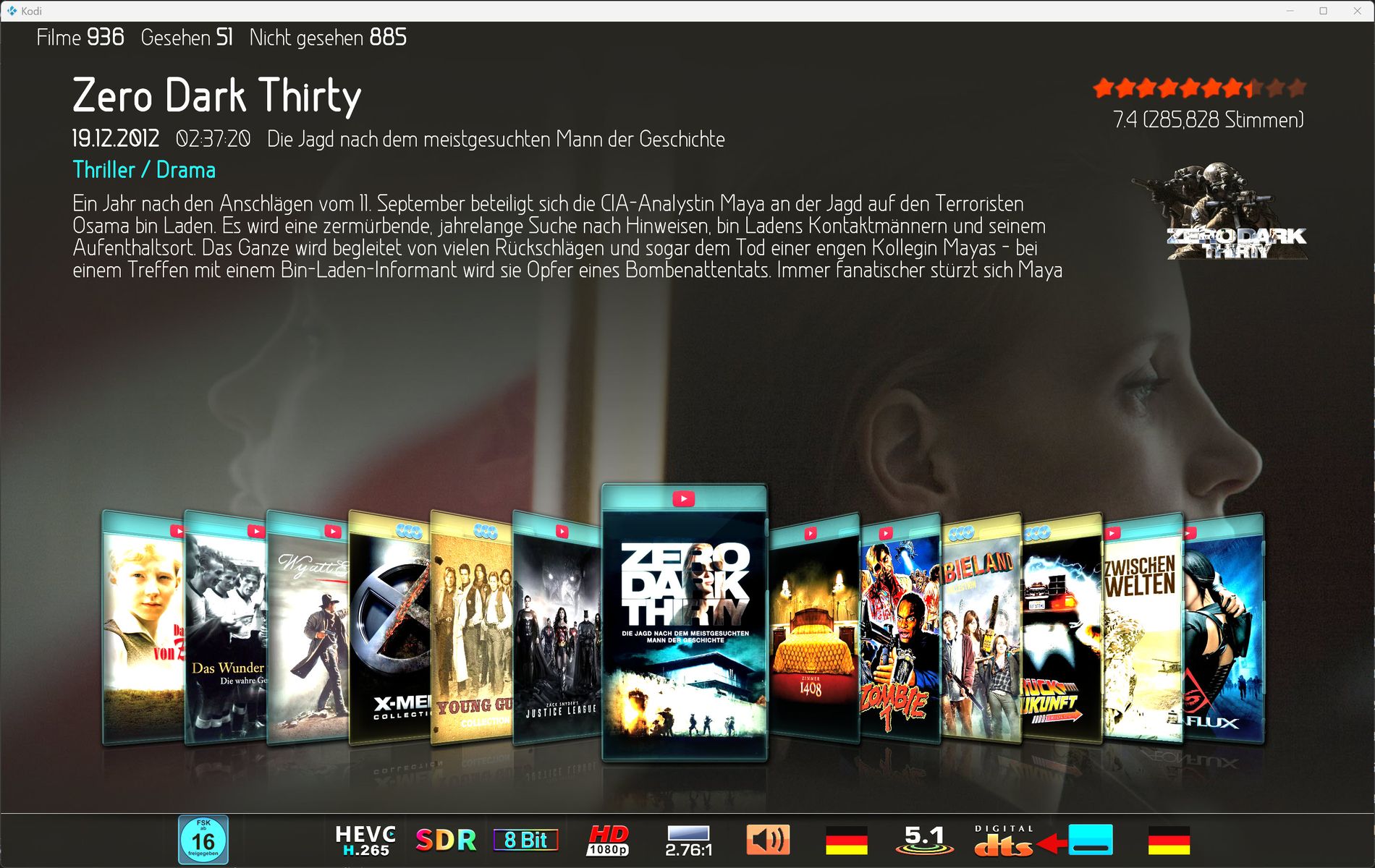

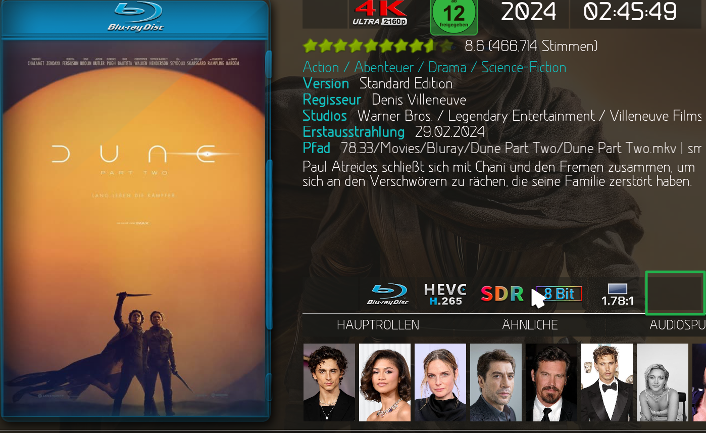

    ich nutzen den AEON MQ9 Skin und habe das Gefühl, dass bei Audio einige ICON`s fehlen? Gerade wenn es um Doly Atmos z.B. fehlt. Kann mir da jemand weiter helfen oder mache ich evtl. etwas falsch?
    wird angezeigt wird nicht angezeigt
    wird nicht angezeigt wird nicht angezeigt
    wird bei beidem angezeigt
    Weiß jemand, woran das liegen könnte?

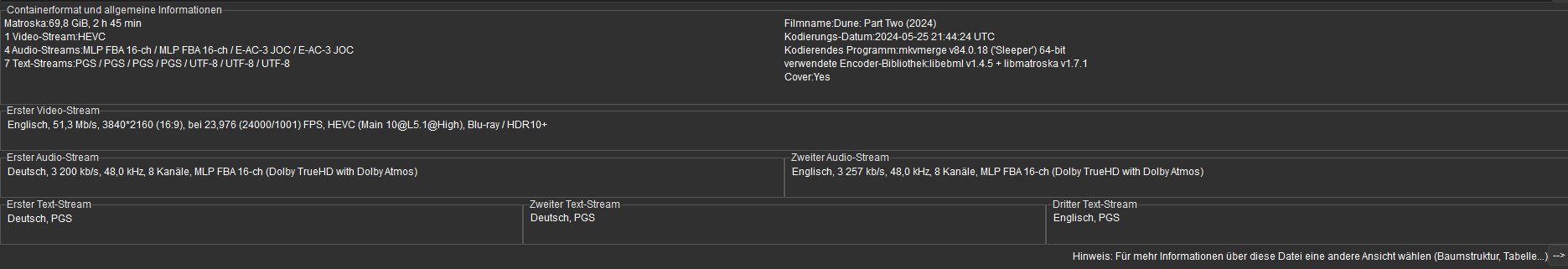

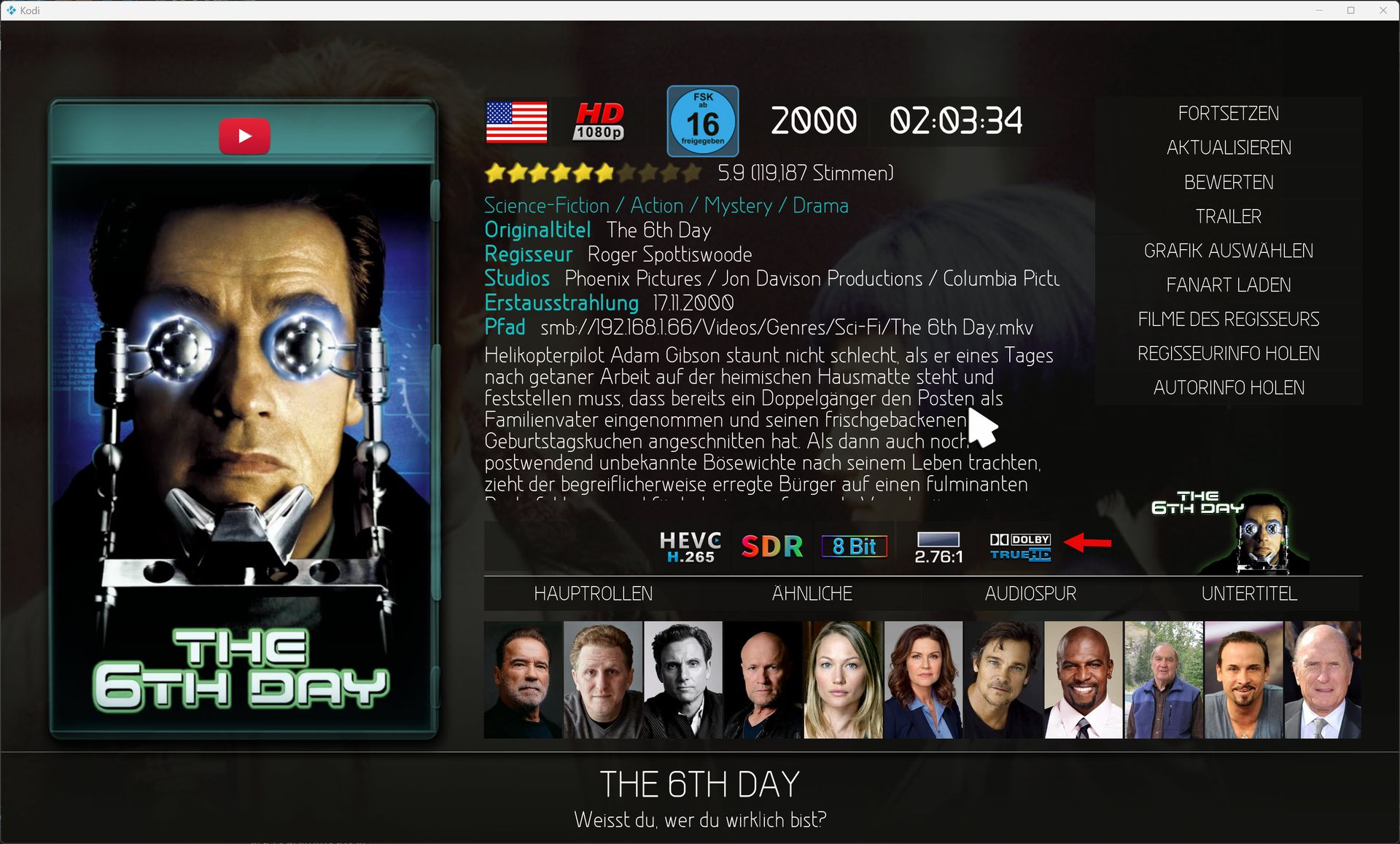

  • Atmos wird als solches nicht angezeigt, da dieses in der Regel als Dolby TrueHD (mit Atmos) detektiert wird. Für Dolby TrueHD fehlt aber seinerseits das passende Flag (d.h. die Grafik). Die Detektion über den Dateinamen sollte aber funktionieren - dazu muss der Film umbenannt werden in meinFilm.atmos.mkv und neu gescraped werden. Sollte man aber nur machen, wenn auch tatsächlich Atmos drin ist.
  • Es geht um Dolby Atmos/TrueHD und nicht um DTS.
  • Du hast es nicht verstanden. Natürlich erkennt Kodi Dolby TrueHD als solches und flaggt es auch so. Ein Receiver zeigt aber stattdessen Dolby Atmos an, wenn Atmos in TrueHD drin ist. Es gibt tatsächlich Leute, die wollen ein Atmos Logo anstelle eines TrueHD, diese Erfahrung musste ich auch machen: https://github.com/b-jesch/skin.estuary.modv2/issues/158
    Ah ok, das hatte ich tatsächlich nicht verstanden, danke für den Hinweis:S

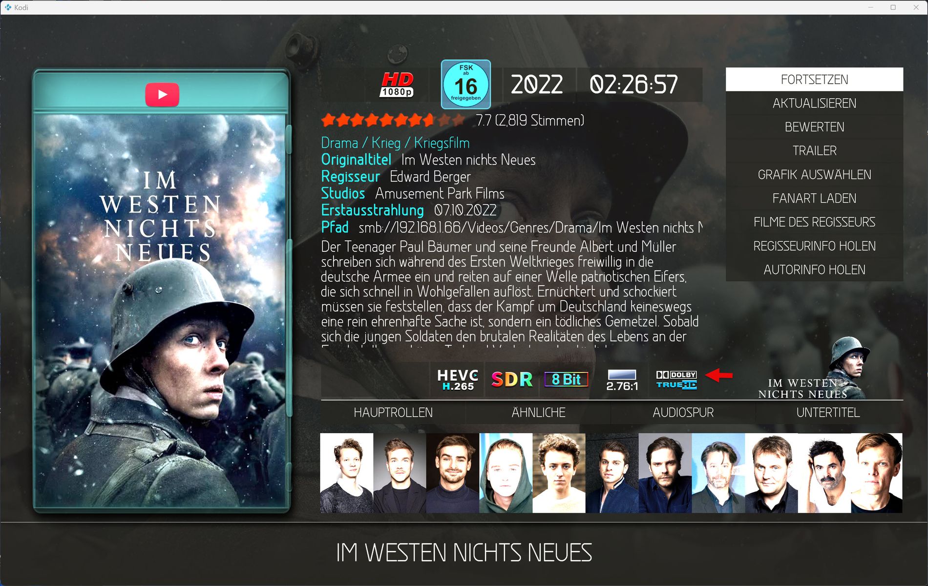

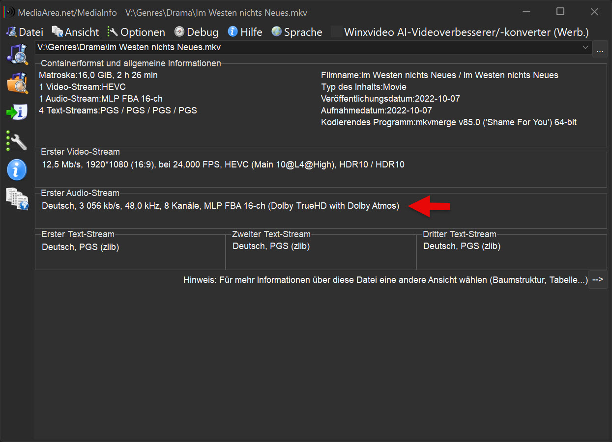

  • Den Film oben (Im Westen nichts Neues) habe ich als Dolby Digital Plus - so zeigt es auch Kodi an. Mediainfo meint aber auch hier, da ist Atmos drin. Ein Receiver wohl auch. Wieder schlicht so ein Fall, wo man um das File-Tagging nicht herum kommt, auch wenn ich kein Freund von sowas bin....
    Audio #1
    Format                                   : E-AC-3 JOC
    Format/Info                              : Enhanced AC-3 with Joint Object Coding
    Commercial name                          : Dolby Digital Plus with Dolby Atmos
    Codec ID                                 : A_EAC3
    Duration                                 : 2 h 28 min
    Bit rate mode                            : Constant

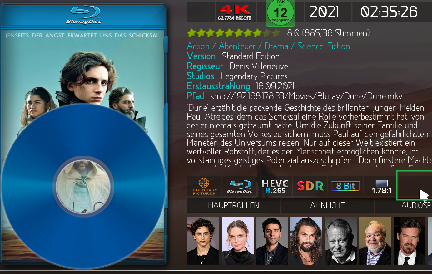

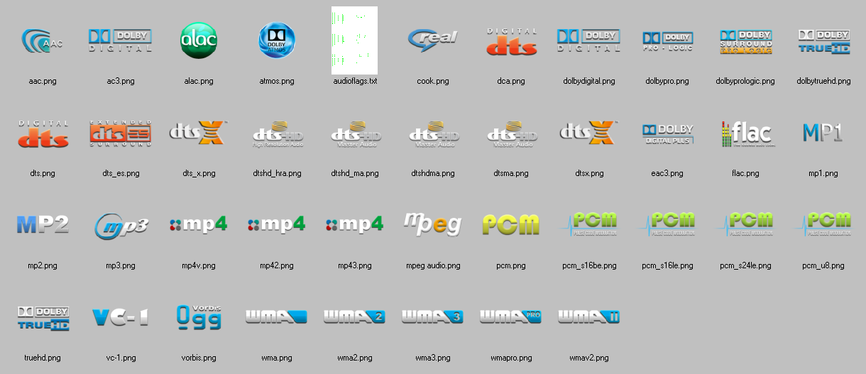

  • In der Icon-Sammlung deines Skins fehlt schlichtweg eine Grafik (Flag) für das erkannte Tonformat. Und da es wohl auch keine Fallback-Grafik gibt, wird an der Stelle nichts angezeigt. Wenn Du hier mal die Textures.xbt ranhängst, kann ich ja mal reinschauen (liegt im Ordner "media" des Skins).

    Da hätte ich gern mal von der betreffenden Datei die mediainfo, hier den Audio-Part.

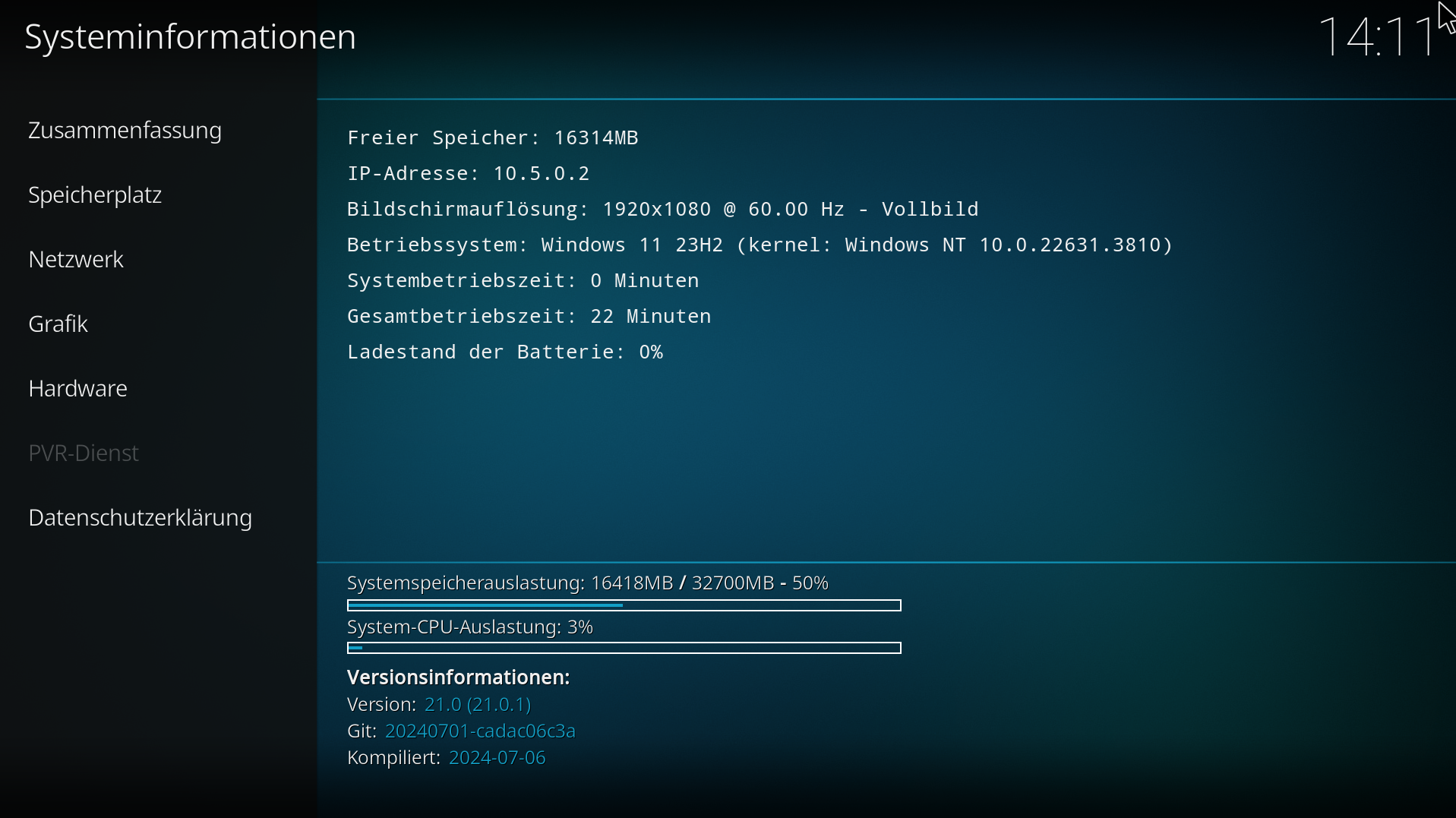

    Nur unter Windows, oder auch unter Android/Shield?
  • Mediainfo ist ein Programm. Habe ich oben verlinkt: https://mediaarea.net/de/MediaInfo
