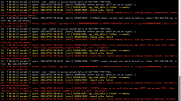

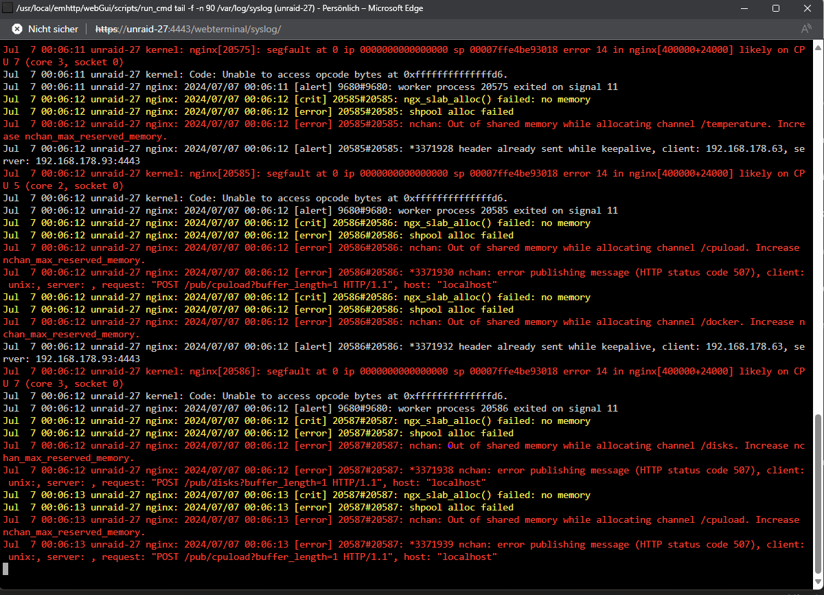

    Die Log-Seite schließt sich nach 1 Sekunde von alleine, ich konnte einen Screenshot machen:
    Sagt das jemandem was? Ne Idee wie ich mein Unraid diesmal heilen kann?
    Danke
    P.S.: Das da steht "no memory" sehe ich schon auch - aber das System hat 32 GB und ich wüsste nicht, warum das knapp werden sollte - bzw. warum "managed" Unraid das nicht irgendwie, anstatt einfach kaputtzugehen? Deswegen glaube ich, dass das was unnormales ist.
  • Das da steht "no memory" sehe ich schon auch
    da steht (bereits in der 1. Zeile) auch "kernel ... segfault ..."
    scheinbar ein kernel oder nginx error/crash und alles Weitere ist dann eine Folge davon - schätze ich mal -

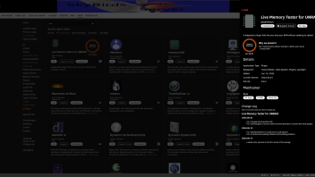

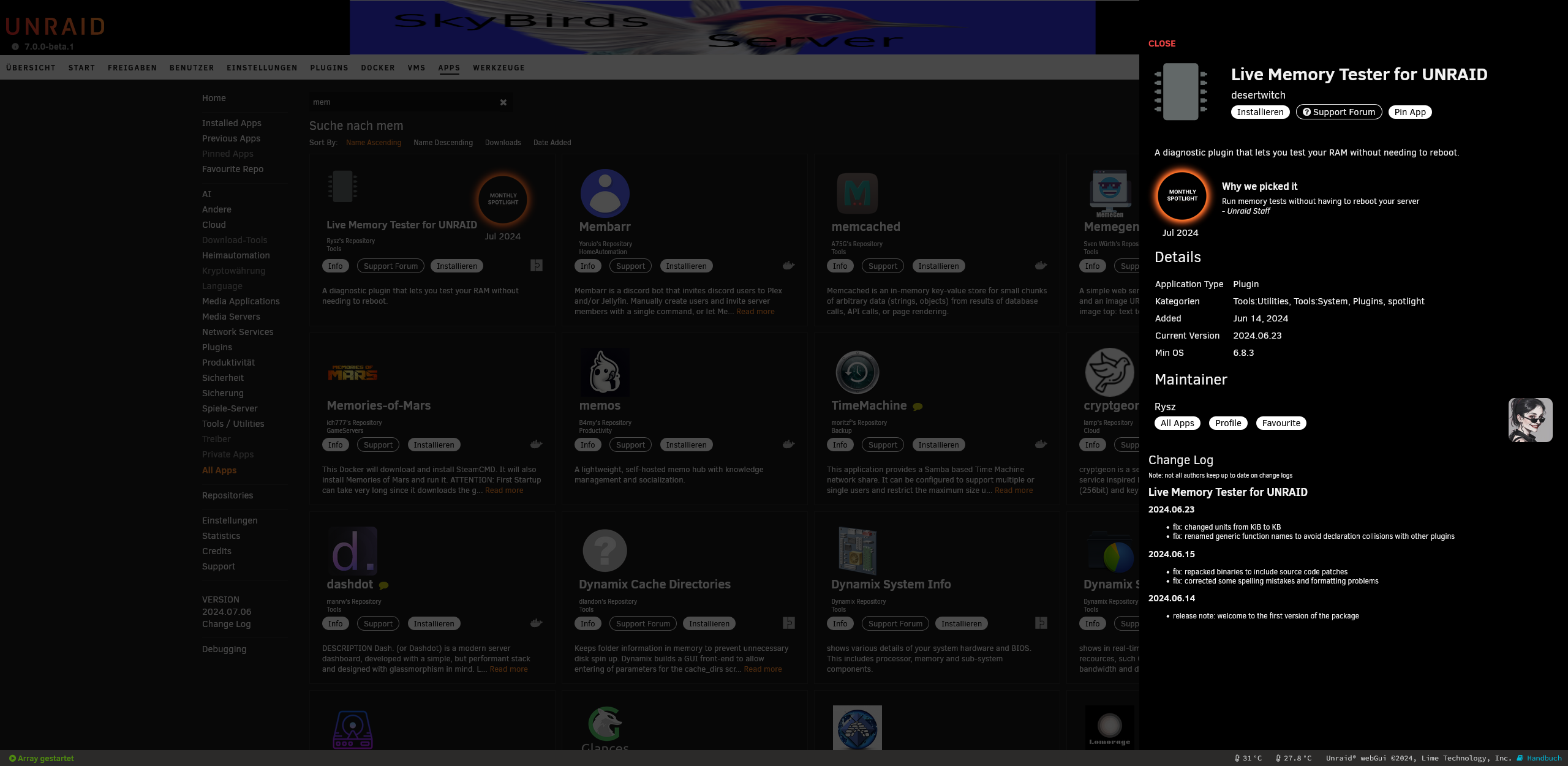

    Über apps gibts den Live Memory Tester for Unraid. Einfach installieren.
