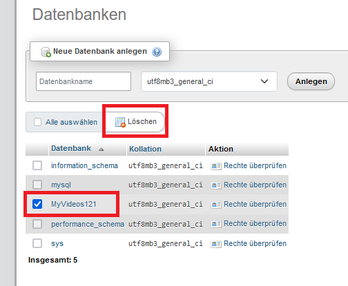

    Was man direkt in der Datenbank machen kann, wenn man weiß, was man tut, ist es die DB zu optimieren und ggfs. zu re- indizieren. Davon würde ich aber die Finger lassen, so lange man sich nicht genau mit Datenbanken auskennt. In aller Regel verschlechtert man die Geschichte nur bis hin zum totalen Crash. Und wirklich viel Speed würde das in deinem Fall auch nicht bringen können.

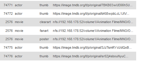

    Wie gesagt das Cover von Film 1 ist ja ruck zu da, nur wenn neben Film 1 ein Film mit einer 4-stelligen ID ist, dann merkt bzw. sieht man die Wartezeit. Ändere ich die ID von 4-stellig auf 2-stellig geht es auch ruck zuck. Ich hab von der Thematik auch keine Ahnung, deswegen frage ich ja hier, aber trotzdem kann mir bis jetzt keiner so richtig erklären wieso das so wie ich es mache funktioniert…
    Schneller ist das jetzt (vermutlich) nur, da er die Hälfte seiner Tabellen nicht mehr findet

  • Hab nun den Film 2345 händisch auf idMovie 17 geändert, da hier einer gelöscht wurde und siehe da wenn ich jetzt die Bib aufrufe sind die Arts von Film1 und Film17 (vorher 2345) nahezu unverzögert (<1s) zu sehen, also nix Wunschdenken
    Du hast das Prinzip, wie das Ganze funktioniert, einfach nicht verstanden. Beim ersten Mal -> lahm bis extrem lahm, ab dem zweiten Mal blitzschnell. Daran ändert das manuelle Herumpfuschen in der DB absolut gar nichts. Falls das doch einen Einfluss haben sollte, dann nur, weil du die DB geschrottet hast und nix mehr geht.
    Sobald die Grafik einmal eingelesen wurde, ist sie ab dem zweiten Mal blitzschnell da. Das wäre also ganz genau so der Fall, wenn du die ID gelassen hättest wie sie war. Denn beim (ab dem) zweiten Mal wird sie aus dem lokalen Cache des Klienten (also z.B. von der Shield, auf der Kodi läuft) geladen, was ungleich schneller ist als extern vorhandene Dateien anzuzeigen. Durch das Ändern der ID des Films wurde die dem Film zugeordnete, lokal zwischengespeicherte Datei nicht geändert. Sie ist nach wie vor gültig (sofern die DB nicht ganz abgeschossen wurde).
    Wobei 15 Sekunden wirklich extrem lang sind. Eine Erklärung kann da eigentlich nur eine lahme Hardware im NAS, eine lahme Verbindung zum NAS, schlafende HDD im NAS oder Standby des NAS (ggfs. auch eine Kombination aus diesen Gründen) liefern. Oder es werden gar nicht die beim Film gespeicherten Grafiken verwendet, sondern sie werden aus dem Internet nachgeladen (ist eine Sache, wie Kodi konfiguriert wurde und wie die .nfo aufgebaut sind). Dann sind 15 Sekunden absolut normal und würde bei meinem lahmen Internet zu Hause schon als "Schnell" durchgehen.

    Ist nicht richtig. Die kompletten Einträge bleiben in der DB. Lösch mal einen und füg den wieder hinzu... Da wirst du bemerken, das der noch nicht einmal als "neu hinzugefügt" angezeigt wird, da die kompletten "alten" DB Einträge weiter vorhanden bleiben. Der Eintrag wird lediglich aus einer Tabelle entfernt, die quasi den "View" steuert. Warum ist das jetzt "schneller"? Ganz einfach: Der Eintrag wird nicht zum ersten mal eigelesen, ist bereits in den lokalen Caches der Clients vorhanden.
    Nimms mir nicht übel locha, ist ja deine DB aber dran rumzufummeln, obwohl man keine Ahnung hat, wie das eigentlich funktioniert, welcher Abhängigkeiten innerhalb der Tabellen vorhanden sind, das kann nur schief gehen. Du lieferst ja gerade selber das Beispiel:
    Habe immer nach Änderungen sporadisch Filme aus der DB abgerufen, hat sowei alles funktioniert. Musste nur bei den geänderten Filmen die Arts neu einlesen per Information->Grafik auswählen usw.
    Was meinste warum du das machen musstest? ...dort fehlt jetzt die Zuordnung der Art Tabelle und das ist nur eine von diversen Tabellenzuordnungen, die nicht mehr passen. Dafür hat jetzt wahrscheinlich irgendein anderer Eintrag diese Daten und es werden die falschen Infos angezeigt. Du schrottest Dir damit schlicht die DB, da du das Grundprinzip (noch) nicht verstanden hast.

  • Ich kann Dir nur den Tipp geben: Wenn du nicht 100% weißt, was du in der DB machst, lass die Finger davon.. Da macht man schneller was kaputt als man denkt.
    Die Datenbank von Kodi ist alles andere als trivial, hat sehr viele Abhängigkeiten der Tabellen untereinander, die nicht immer ersichtlich sind da innerhalb der Tabellen ab und an die ID gewechselt oder wie bei den Thumbs sogar Quersummen aus den Links gebildet werden um diese dann dem Thumbcache zu zuordnen. Ich bin hier im Forum selten aktiv aber schon seit XBMC Zeiten dabei, ich hab den gleichen Mist vor Jahren genauso blauäugig versucht - ist nie gut gegangen ;)

  • Ach halb so wild, bißchen Mut zur Lücke schaden nicht solange ich damit niemanden verletzte :S
    Ich sichere mich ja vorher wenn möglich immer ab und fange dann an mit learning by doing
