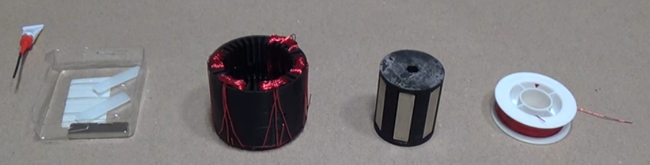

    This Wind Generator was built at home using a 3D printer, every part except the magnets and copper coils are 3D printed!
    To make a strong product that will last for years, I use three different materials to build this wind generator including PETG, ASA and PACF.
    I spent about $8 in 3D printer filament, $3 on the copper magnet wire and $6 on the neodymium magnets for this project,
    so it cost about $17 to produce this Wind Generator, amazing since it looks and functions just like a store bought unit!

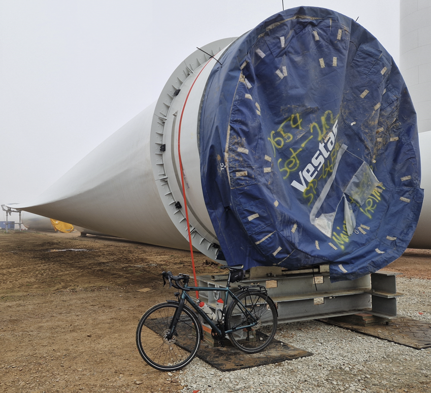

    ist derzeit im Bau und sieht fast fertiggestellt aus. Den Bau kann ich hier aus dem Fenster beobachten. Bin mal hingefahren an Wochenende, an dem nicht gearbeitet wurde. Die Dimensionen der Teile sind gigantisch. Zum Vergleich mein Fahrrad:
    Das hier ist ein Flügel

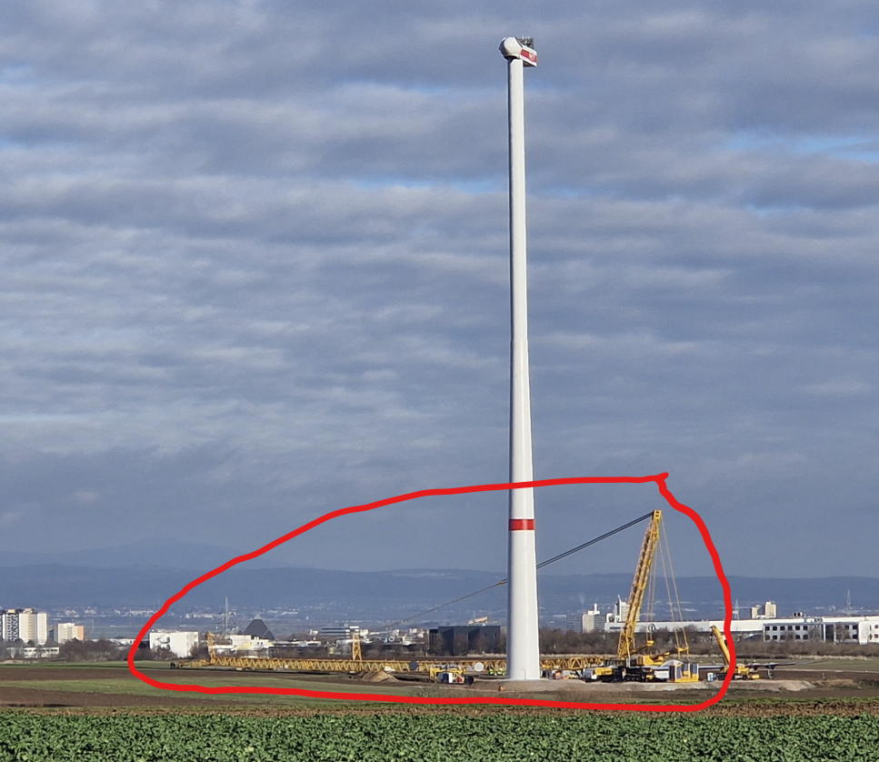

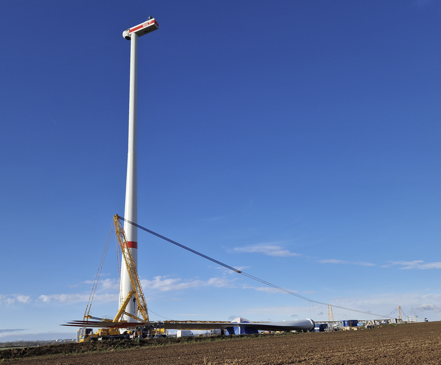

    Der Kasten mit dem Generator ist größer als ein Tiny-Haus (sag ich mal). Einen Monat später sind die meisten Teile aufgebaut bis auf die Flügel. Wieso sie jetzt den Kran niedergelegt haben, bevor die Flügel angebracht wurden?
    Unglaublich, wie diese gigantisch großen Teile über Feldwege antransportiert wurden. Ein Rohrstück des oberen Teils des Mastes war mit 4m Durchmesser beschriftet, die unteren Stücke sind offensichtlich noch deutlich größer (die waren schon aufgestellt, als ich an der Baustelle war). Feldwege und Ackerfläche um den Bauplatz waren für den Transport allerdings tlws. mit riesigen Metallplatten bepflastert.

  • Wieso sie jetzt den Kran niedergelegt haben,
    Schade, da kann man die Dimensionen des Kranes irgendwie nur erahnen.

    So lag der Kran
    Vor einigen Tagen aus Entfernung, als der Kran noch aufgestellt war
    stark digital gezoomt
    Mit dem astronomischen Fernrohr kann ich die Arbeiter sehen, allerdings kann ich da (noch) nicht fotographieren. Die Nabe befindet sich auf 169 m Höhe.
