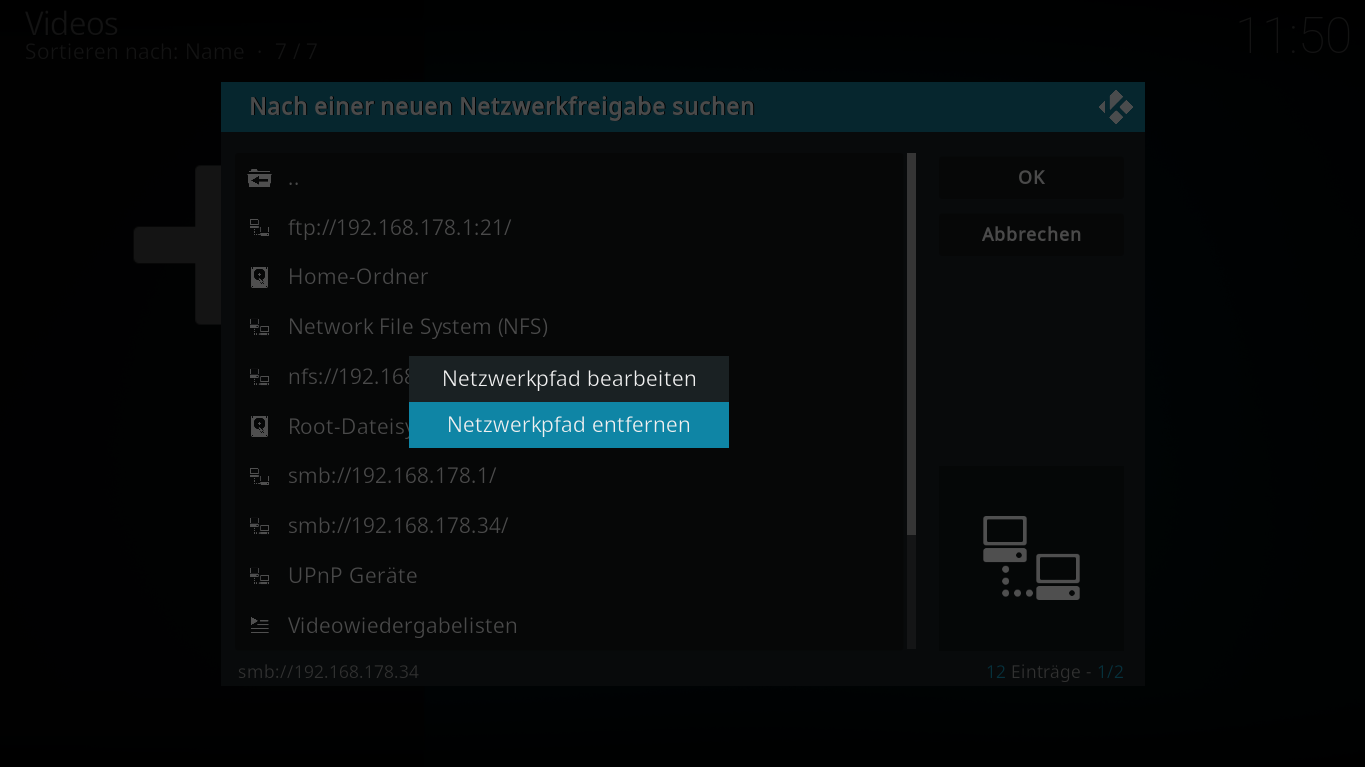

    1. Ich kann nicht mehr vorhandene Quellen nicht entfernen. Es gibt dafür anscheinend keinenMenüpunkt und keine andere Mögglichkeit.

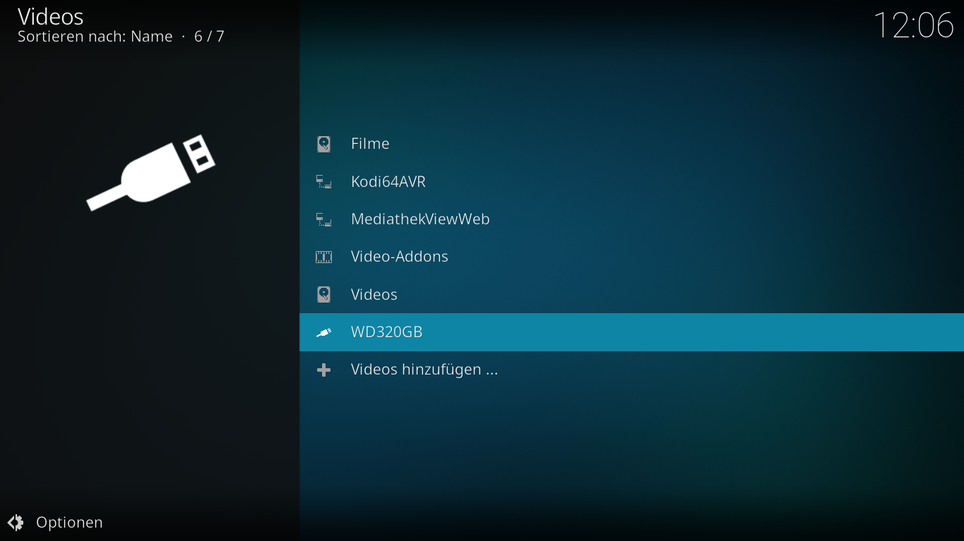

    2. Ich kann nur solche Quellen hinzufügen, die sich auf der internen Festplatte befinden. Von der angeschlossenen externen geht es nicht, weil die gar nicht angezeigt wird. Das ist seltsam, weil sie bisher problemlos als Datebquelle funktioniert hat.

    Inzwischen habe ich herausgefunden, dass es an Flatpak liegt, das den Zugriff auf Dateien unmöglich macht. Eine Möglichkeit, wie man das umgehen kann, habe ich allerdings nicht gefunden. Ich kann zwar mit einigen Verrenkungen erreichen, dass meine Festplatte bei der Auswahl für die Bibliothel angezeigt wird, aber es gibt keine Möglichkeit, die Dateien, die auf ihr gespeichert sind, zu verwenden.

    entfernen von Quellen unter Kontextmenü.
