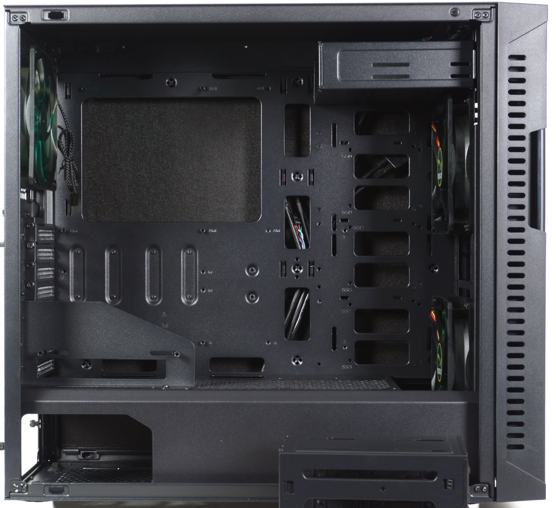

    Gedanken sollt ihr euch eher darum machen, weil ich absolut NICHTS an Bildern finde, ob in mein Gehäuse Nanoxia Deep Silence Pro 8 Miditower (https://geizhals.de/nanoxia-deep-s…27.html?hloc=de) eine Wasserkühlung platz findet.
    Oben habe ich beim kurzen drüber schauen KEINE Befestigungsmöglichkeit gefunden, auch ist oben kein Luftauslass, bzw. Einlass.
    Im Bereich über dem Netzteil finde ich merkwürdig, da entweder die Warmluft dann auf die Grafikkarte bläst, oder in den Netzteil-Raum, und somit der Grafikkarte die Luft entzieht. :(
    Einzig die Front fiele mir ein, aber, keine Ahnung. :(

    Bzgl. Befestigungsmöglichkeiten für Radiatoren - da ist das Gehäuse nicht gerade ... super. Du kannst die Front und den Heckauslass nutzen, das wars. Ist echt nicht viel. Aber dein Gehäuse hat viel Volumen, das ist wirklich vom Vorteil.

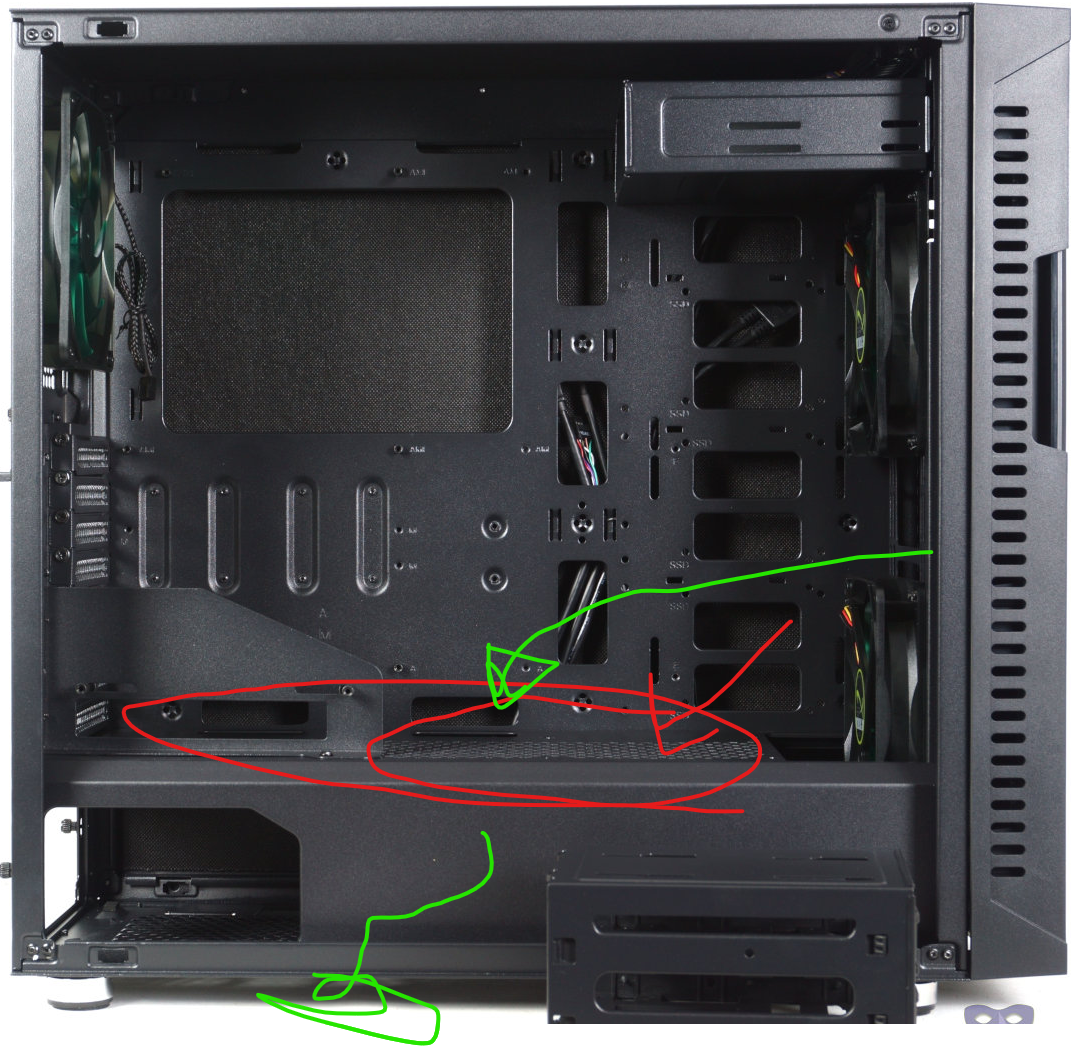

    Die "größte Angst" wurde mir ja quasi schon genommen mit der warmen Luft... dann könnte ich die theoretisch unten hinbauen, und durch die zwei Lüfter vorne dann die Kaltluftzufuhr, und die WaKü bläst dann Richtung Netzteil. Da das Netzteil die Kaltluft von unten (separate Öffnung) hat, sollte das noch weniger ein Problem darstellen
    Edit: aktuelle Lüftung ist: vorne 2x 120mm rein, hinten 1x 140mm (glaube es sind 140?) raus, 1x Arctic Freezer CPU Kühler, und Grafikkarte bläst natürlich auch raus
  • Unten? Vorne! Unten bringt nicht viel ..da kommt kaum Luft durch. Aber ja, einfach rein damit. Hauptsache hinten einene guten Lüfter und das tut :)

  • neee dat wird nix. Niemals gegen die Natur arbeiten ;) Warme Luft will nach oben und nicht nach unten. Und nach Unten bekommst die Luft auch nicht wirklich raus - steht auf auf dem Boden, da ist nicht viel Platz nach unten. Wie im echten Leben - vorne rein hinten raus.

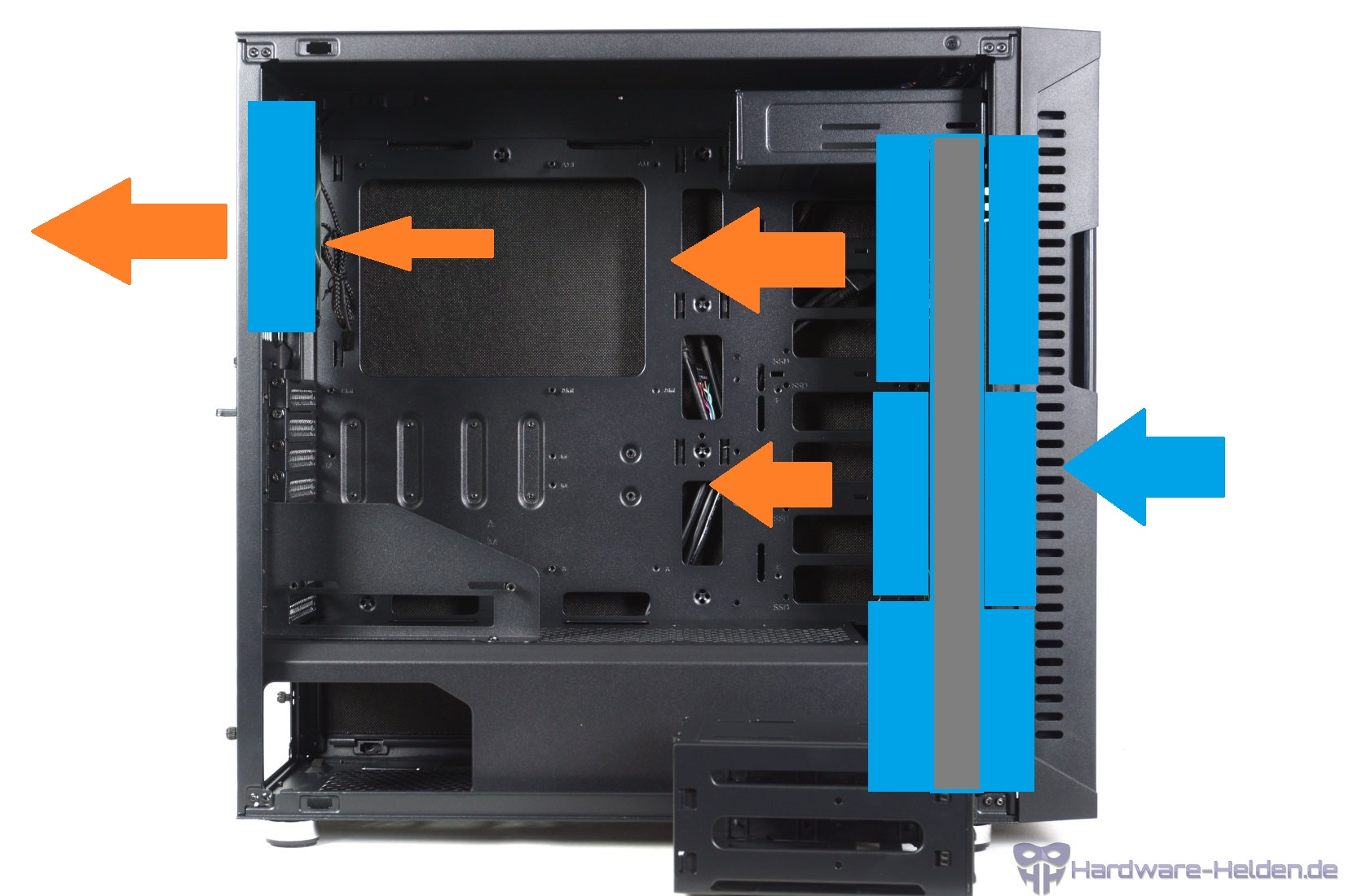

    Wakü Radiator vorne, im Idealfall mit Sandwich Lüfter. Lüfter oben links der rauszieht und fertig. von mir aus noch einen lüfter der von unten hochpustet über die Graka okay aber sonst wars das. Netzteil zieht sich von unten die Luft und pustet sie nach hinten raus.
    Blau == Lüfter, Grau == Radiator
    Für den Radi ist so ein Sandwich Aufbau mit Lüfter das geilste. Muss man aber nicht! Aber wenn dann bitte VOR den Radiator die Lüfterreihe, sodass sie DURCH den Radiator pusten. Da also gezielt Lüfter die Druck machen, Luftmenge ist weniger wichtig. Der Lüfter im Gehäuse ganz Links muss wichtiger Luftmenge packen und weniger Druck wichtig :)
    Ebenso zu empfehlen für den Radiator sind Lüfter die einen anständigen Rahmen haben und somit abdichten und nicht so offen sind wie manche BeQuiet Lüfter.

    Edit: wobei vorne mit Lüfter + Radiator+Lüfter wird da wohl ncihts, wenn ich mir das Bild hier ansehe. Die Lüfter müssen quasi innen rein, auf der "außenseite" vorne ist da kein Platz. Ich erinnere mich. :D
