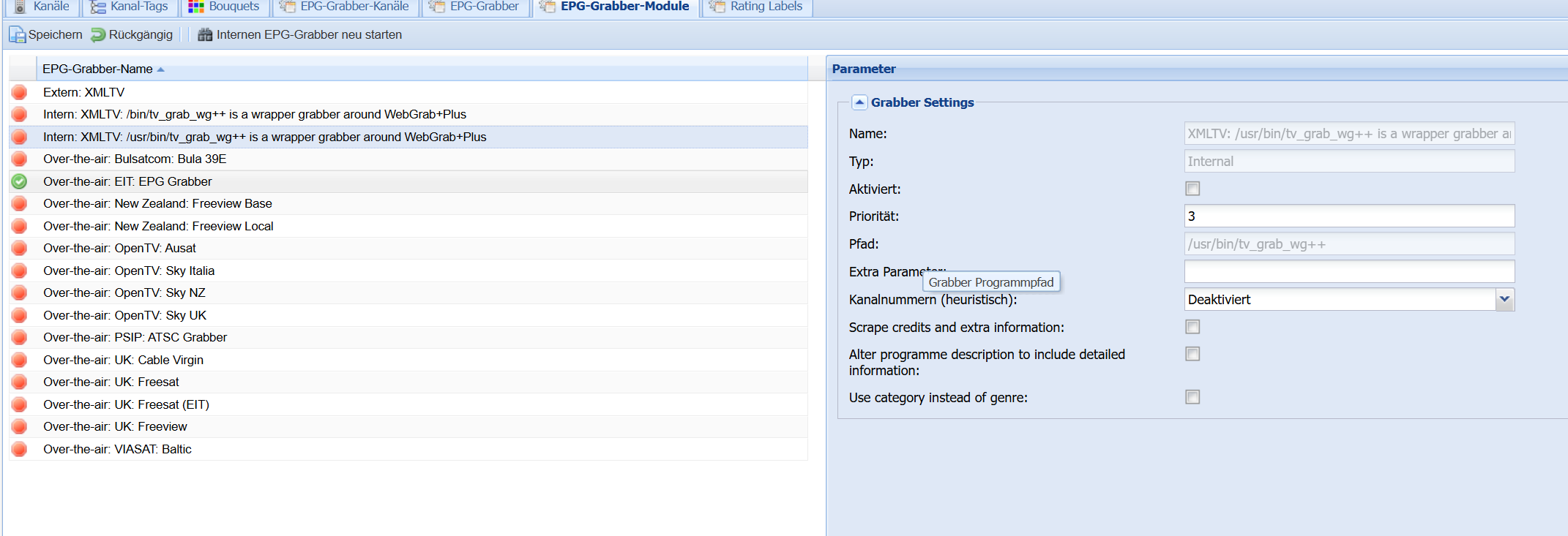

    anbei die HTS Einstellungen mit deaktivierten XML Import:

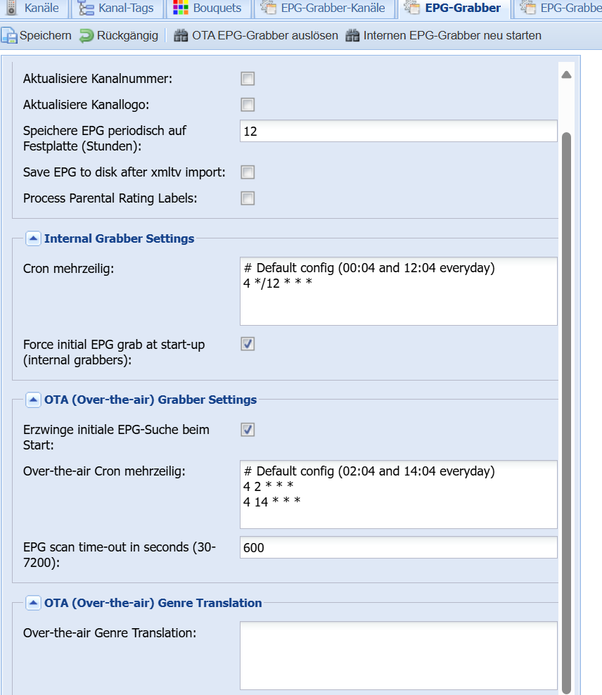

    f. meine Plattenplatzproblem-Theorie könnte ggf. auch sprechen, wenn du TVH mal
    - "Erzwinge initale EPG--Suche beim Start" und
    - "Force Intial EPG Grab at start-up" (siehe 2. screenshot in Kommentar #1)
    temporär mal abschaltest und TVH danach startest und das gleiche mit obigen wieder AN
    tvh crash bei aus/an ?
