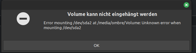

  • Moin, haben hier ein problem mit linux mint, hoffe das einer helfen kann.
    Wir haben hier eine nvme welche im einem externen gehäuse liegt, und sich nun nicht mehr öffnen läst.
    Die Nvme wurde anfangst unter Windows genutzt dort wird sie aber auch nicht mehr geöffnet.
    Error mounting /dev/sda2 at /ombre/Volume: Unknow error when mounting /dev/sda2
    Das Dilemma ist aber das dort daten draufliegen die gebracht werde, deswegen plattmachen erstmal keine option.
