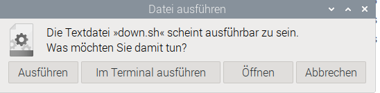

    Unbedingt dran denken, die .sh auch ausführbar zu machen (sonst passiert nix). Dazu in den Ordner der .sh's wechseln und: chmod +x down.sh Wenn du über eine GUI verfügst, danach zum testen mal n Doppeklick drauf. Sollte dann so aussehen:
    Klick auf Ausführen und der RPI fährt nach ca. 1 Minute herunter (Test für das Script).
