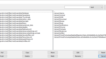

  • vom PC mache ich sowas mit ADBLink.
    Das ist bequem oder ES File Explorer [Anzeige] nehmen f. FTP Verbindung zum Stick
  • Wie übertrage ich die Datei am besten auf den Fire TV bzw. in Kodi?
    Das ist leider nicht ganz trivial mit aktuellen Fire TV Geräten (oder aktuellen ATV Geräten). ADBLink oder normale File-Explorer funktionieren nicht mehr direkt, da sie wegen "Scoped Storage" nicht mehr auf das Standard-Kodi Verzeichnis zugreifen können.
    Eine Möglichkeit habe ich hier beschrieben: Tipps zur Installation von Kodi auf aktuellen FireTV Geräten, z.B. FireTV 4k max 2nd Generation - Fire TV - Kodinerds. Kannst du auch abändern, und statt adb einen File-Explorer nehmen, um auf den Downloads-Ordner zuzugreifen, dann weiter wie beschrieben. Oder Kodi in einem anderen Verzeichnis installieren über xbmc_env.properties - auch nicht ganz einfach. Siehe z.B. Kodi Skin und Daten nach Neustart weg - Fire TV - Kodinerds
  • ADBLink funktioniert ohne Probleme mit dem Cube 3.
    Der Cube 3 hat nach meinen Erfahrungen nicht die Restitutionen wie die neuen FTV-Sticks...
    Sorry, dann hatte ich das offenbar falsch erinnert. Zunächst dachte ich, dass Cube 3 auch Scoped Storage implementiert hat bzw. über Update bekommen hat. Aber er ist ja immerhin ca. ein Jahr vor den aktuellen Sticks erschienen.
  • Vielen dank für die Antworten bisher. Die advancedsettings.xml hab ich erstellt und kopiere die dann heute Abend mit adblink auf den Cube. Werde euch dann berichten ob es das Problem gelöst hat.

  • Hey, sorry hab es nicht gesehen. Habe diese Zeilen hier genommen und dann per Smartphone mit der App: Easy Fire Tools auf den Cube geschoben. Läuft einwandfrei seitdem.
    <advancedsettings>
    <audio>
    <superviseaudiodelay>true</superviseaudiodelay>
    </audio>
    </advancedsettings>
