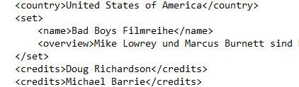

  • alte *.nfo Dateien
    Ja...diese spielen aber zumindest fĂŒr die Filmreihen keine Rolle oder? Hier ist ja nur vermerkt, wie die Filmreihe heiß:
    Dann habe ich im Ordner einen Ordner mit dem gleichen Namen angelegt und dort dann die ARTs abgelegt:
    Und in Kodi entsprechen unter "Ordner fĂŒr Informationen fĂŒr Filmreihen" den Ordner ausgewĂ€hlt...

    Also bei mir funktioniert das genau wie im Wiki beschrieben. Und das seit Kodi 19. NatĂŒrlich muss der Movieset Artwork Folder genau wie der Artist Artwork Folder problemlos von jedem Kodi im Netz erreichbar sein. Man sollte solche Ordner also am besten auf ein 24/7 GerĂ€t auslagern und komplett freigeben, möglichst ganz ohne EinschrĂ€nkungen. Zur Not tut es dafĂŒr (allerdings sehr langsam) ein USB Stick am Router, wenn man sonst nichts derartiges hat.
    Es fĂ€llt aber auf, das es (viel zu) oft Probleme mit den Namen der Moviesets auf TMDB gibt. Die ID ist dann zwar dieselbe, aber der Name der Sammlung nicht zu 100%. Kodi verwendet jedoch den Namen, nicht die ID. Minimalste Abweichungen bei den einzelnen Filmen und nichts geht mehr. Das hat dann zur Folge, das es verschiedene ganz Ă€hnliche Unterordner fĂŒr eigentlich nur ein Filmset im Movieset Artwork Folder gibt. Ich hatte glaube ich 5 verschiedene James Bond Filmset Ordner, bevor ich das in Ordnung gebracht habe.
    Hier muss man an die .nfo ran und das manuell korrigieren und anschließend die Filme neu einlesen. Idealerweise arbeitet man das einmal komplett durch, sichert die Gesehen ZustĂ€nde mit WatchedList ab und entfernt die komplette Filmsammlung aus der Kodi Datenbank. Wenn man nun mit den korrigierten .nfo die Film Bibliothek per "Local Information Only" neu aufbaut, sollte das auch mit den Covern der Moviesets anstĂ€ndig funktionieren. Anschließend die Gesehen ZustĂ€nde wieder zurĂŒckspielen und alles sollte so sein wie geplant.
    Ich selbst nutze dazu (natĂŒrlich) den von mir selbst geschriebenen Media-Buddy. Dort kann man das Ganze mit den Moviesets ganz leicht ĂŒberprĂŒfen und korrigieren, bevor der Film in die eigentliche Kollektion aufgenommen wird.

    Ist alles so gemacht wie du schreibst, alle Sets/NFOs sind hÀndisch angepasst, also da wo es angepasst werden musste...Der Ordner ist erreichbar. hab beides probiert, Ordner auf USB und NAS, aber das Ergebnis ist das gleiche.
    Bei Manchen Sets ist es i.O., bei anderen wird dann nur Fanart aber kein Poster oder anders rum nur Poster aber kein Fanart angezeigt und bei manchen wird garnix angezeigt.
    Name der Sets stimmt immer mit dem Namen in der .nfo ĂŒberein. Hab schon Bib bereinigen gemacht, Thumbnails komplett gelöscht und die Filmreihen neu eingelesen...keine Ahnung was da abgeht. werde jetzt (mal wieder) durch meine Filmreihen gehen und das allen hĂ€ndisch anpassen :rolleyes:
