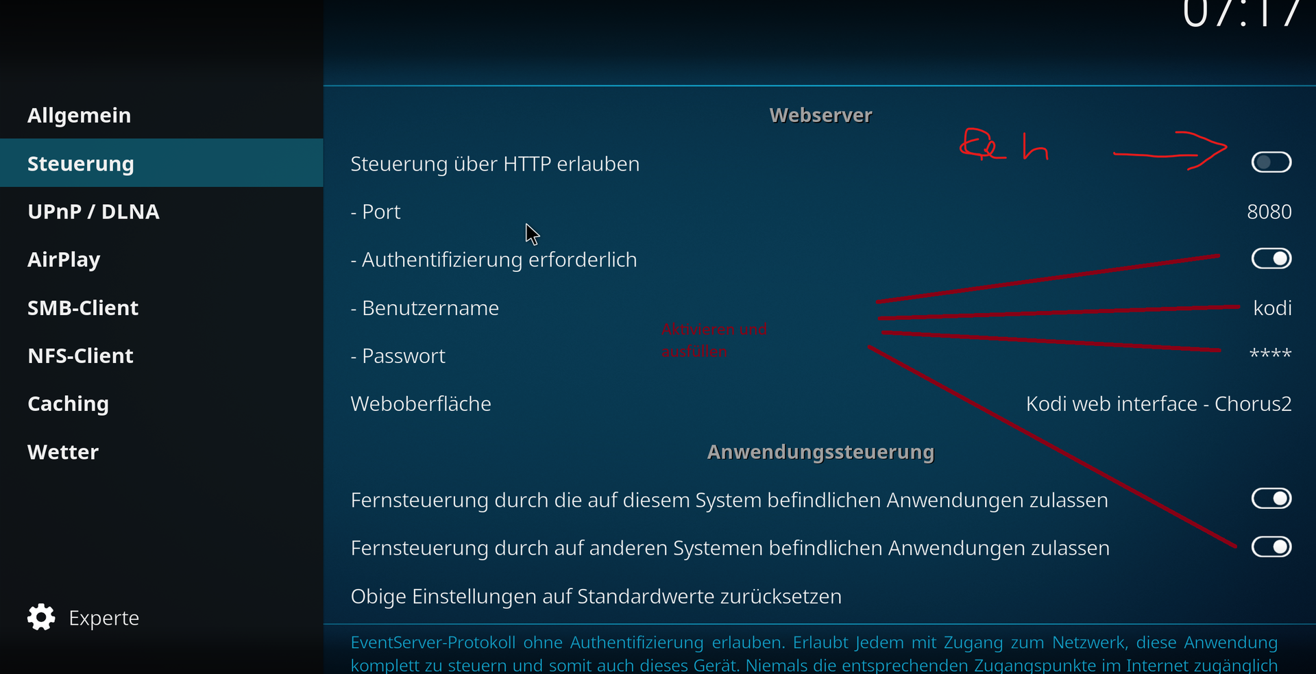

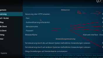

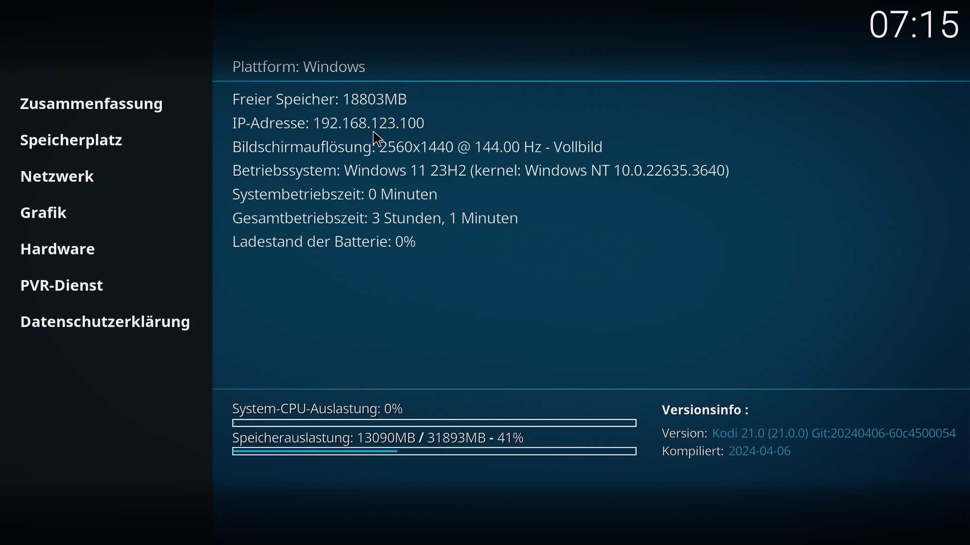

  • "Was versuchst Du da?" wäre meine Frage.
    1. Interne IP des Kodi
    (siehe Maus)
    2. Unter Dienste Benutzer und Webserver aktivieren.
    3. Externen Zugriff zulassen
    4. IP + Benutzer in Kore eintragen.
    5. Erfolg.
    Du solltest jetzt aber nicht im Gast-WLAN sein.
    Einen Benutzer brauchst Du unter der Fritzbox auch nicht. Es sei denn Du willst das alles extern steuern über Wireguard - das ist dann aber ein komplett anderes Thema.

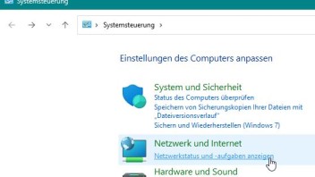

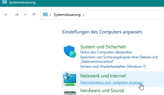

  • Neuer Router? Ich vermute Windows hat die Firewall auf öffentlich geändert und daher ist das jetzt blockiert.
    Systemsteuerung - Netzwerkstatus - das muss auf "privat "stehen und nicht öffentlich
  • Vielen Dank für die Hilfestellung.
    Das Netzwerk war auf öffentlich, ist jetzt privat, Verbindung von Kore zum Mediacenter funktioniert.
