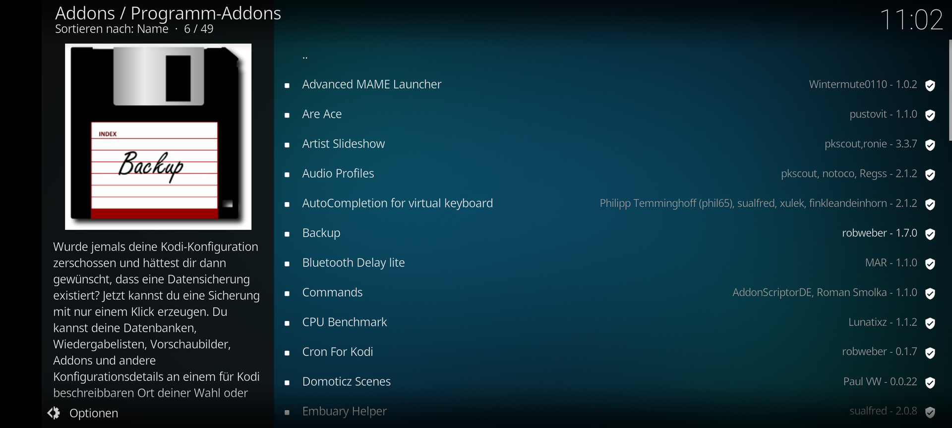

    Gleiches Ergebnis über das Backup addon?
    Ansonsten kann man auch den gesamten .kodi Ordner sichern.

  • Habe jetzt erstmal das Backup Addon installiert und alles auf meinem NAS gesichert. Im Moment scheint alles stabil zu funktionieren außer die Englischen Titel in Klammern hinter den Deutschen Titeln! Danke euch erstmal für eure Zeit. Sollte ich noch was haben melde ich mich wieder...:)
