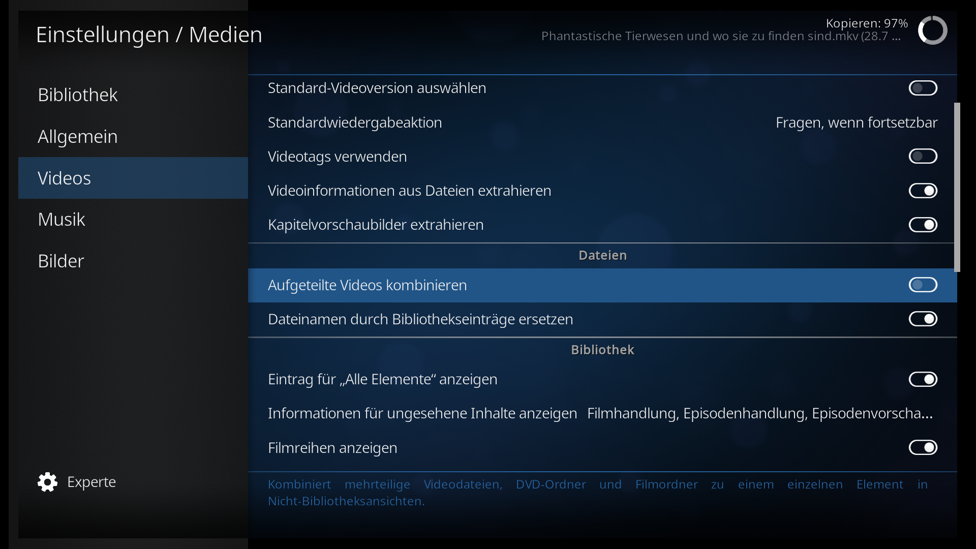

    Ich habe des Rätsels Lösung gefunden.
    Bei mir geht das alles wieder wenn ich eine Option "aufgeteilte Videos zusammenführen" aktivier. Dann wird zwar kein TS Ordner mehr angezeigt aber ein File das den Namen des Films(oder was auch immer) trägt der einfach angeklickt werden kann. Dann kommt alles wie vorher am Stück mit Menü (falls vorhanden) und läuft durch. Verhält sich quasi wie eine physische DVD im Laufwerk.
    Ob das für dich negative Folgen mit sich bringt kann ich nicht sagen , für mich ist das perfekt und ich finde es besser als vorher.

  • Oder auch - Wenn man ein zerstückeltes video mit mehreren Teilen hat und diese entsprechend benennt,
    zeigt Kodi durch diese Option einfach nur EINE Datei an.
    Anstatt viele einzelne. Und spielt sie dann ohne Unterbrechung nacheinander ab.
    z.B: _a _b _c am Ende der Dateinamen.

  • Bobbi2021
    Genau das ist das was ich meinte...
    Vielleicht greift das ja jetzt so , weil in einem video_ts Ordner liegen ja .vob und .nfo Dateien wenn ich nicht irre. Die sind ja nummeriert im Dateinamen und er fügt sie zusammen.
    greetz, FoLeY ...
  • Siehe auch Naming video files/Movies - Official Kodi Wiki (der Link geht direkt an split video files) und dort Kommentar zu "currently broken". Und Settings/Media/Videos - Official Kodi Wiki

  • Also auf CE 21 NE stable bringt diese Funktion nichts in Sachen video_ts Ordner abspielen. Kommt die gleiche Fehlermeldung. Mal noch auf nightly testen. Ich glaub das ist einfach inzwischen gefixt worden.
    greetz, FoLeY ...
