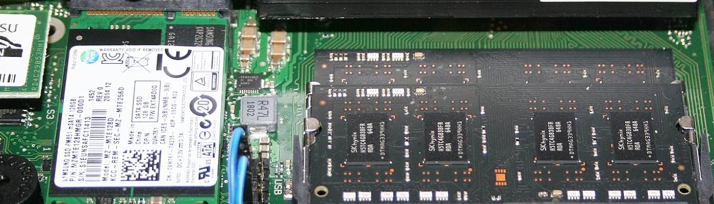

  • yard2 bist du dir sicher mit Einem ?
    lt. dem hier:
    ARC on Fujitsu Futro S920 (working well)
    Hello, I want to propose a very cheap and simple build for a 1-bay NAS: A Futro S920. Why using this old fashioned thin client? it is very cheap (currently…
    xpenology.com
    - siehe 2. Photo in Beitrag #1
    und
    Fujitsu Futro S920 Thin Client als Computer nutzen
    haustechweb.de Möchten Sie einen Thin Client als Computer nutzen? Der Fujitsu Futro S920 ist ein geeigneter Kandidat für Büroanwendungen.
    haustechweb.de
    zitat: "Aufrüstung des RAM-Speichers
    Der Fujitsu Thin Client Futro S920 verfügte beim hier vefügbaren Gerät über 4 GB PC3L-14900S-RAM-Speicher. Der RAM-Speicher kann einfach und schnell aufgerüstet werden, im vorliegenden Fall war einer von zwei Steckplätzen mit einem 4GB-Modul belegt. ..."
    wie dem auch sei, der OP spricht auch von "2x 8GB" und ich schätze er wird die Kiste aufgeschraubt haben, um die RAM-Specs abzulesen ...
    Einmal editiert, zuletzt von joeAverage62 (17. Mai 2024 um 19:19)
  • wie dem auch sei, der OP spricht auch von "2x 8GB" und ich schätze er wird die Kiste aufgeschraubt haben, um die RAM-Specs abzulesen ...
    ich habe das aufgeschraubt, es gibt 2 RAM Steckplätze. wenn man bei google "futro S920 Arbeitsspeicher" eingibt, kommen Angebote Speicherriegel mit 8 GB je Riegel.
