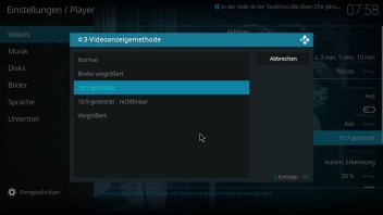

Ja. nennt sich in den Kodi Video Settings im VideoOSD "Nicht lineare Sreckung"
Nichtlineare Streckung --> gefunden

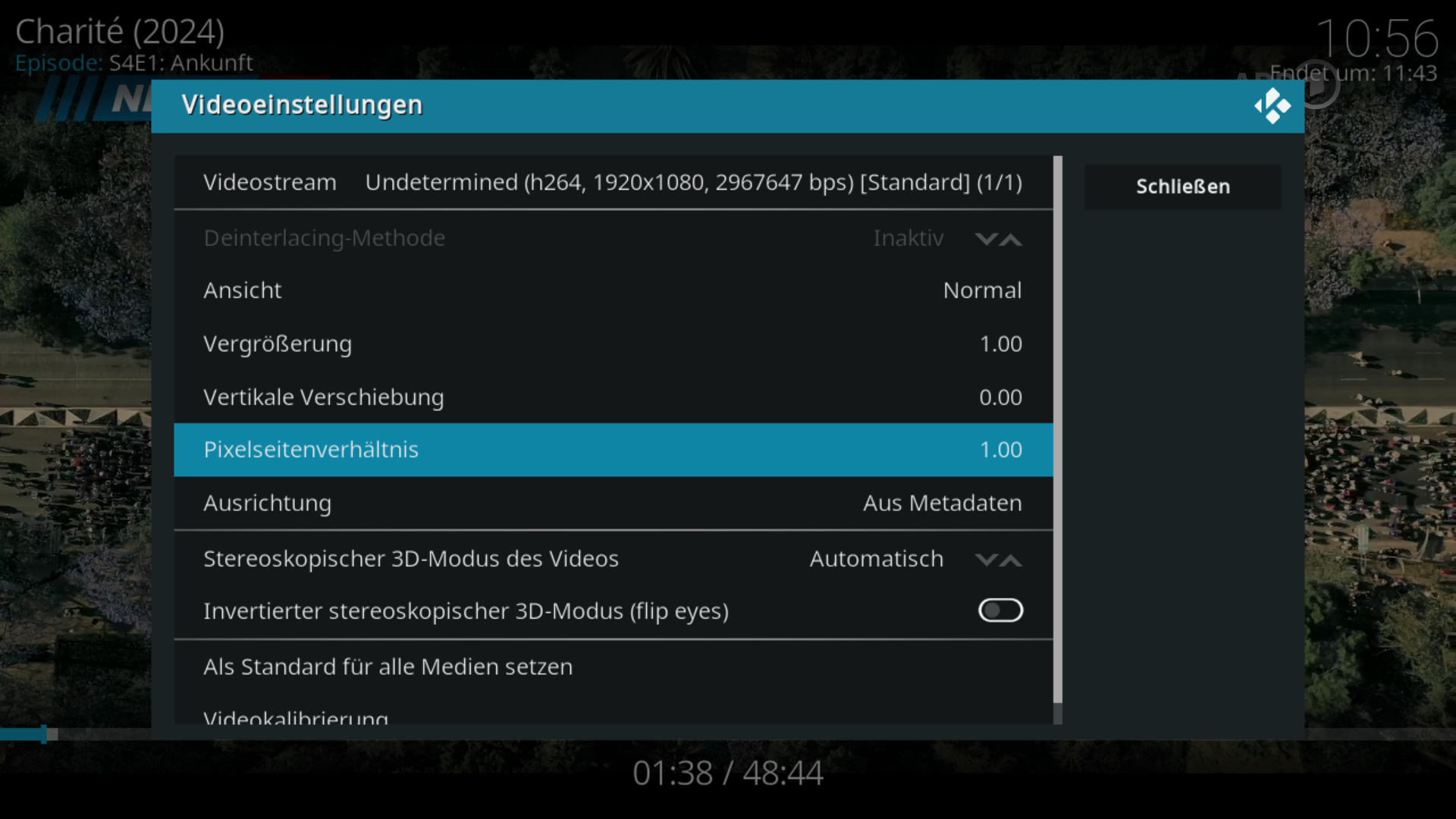

Und jetzt? Wie stellst du x und y unabhängig voneinander ein? Nur über das Pixelverhältnis?
Pixel-aspect-ratio und Zoom. Ich find das recht logisch.
Du stellst erst das Pixel-aspect-ratio ein bis es stimmt (gerechnet oder per Auge), und wenn dann das Bild nicht entweder horizontal oder vertikal bis zum Rand gehst, dann zoomst Du halt das Bild noch auf, bis es das tut.
Genau so ^ ^

Grade entdeckt: Es gibt während des Abspielens noch die Möglichkeit, über das Zahnrad weitere Einstellungen aufzurufen. Ist da vielleicht was dabei, was mir weiterhilft?
Ja. Das sind die Einstellungen von denen wir hier die ganze Zeit reden und was ich schon im Beitrag Nummer 2 bereits erwähnt habe
Logisch fände ich es, wenn bei eingestellter Option "Nichtlineare Streckung" unter dem Punkt "Zoom" plötzlich zwei Schieberegler anstelle eines einzelnen auftauchten.
