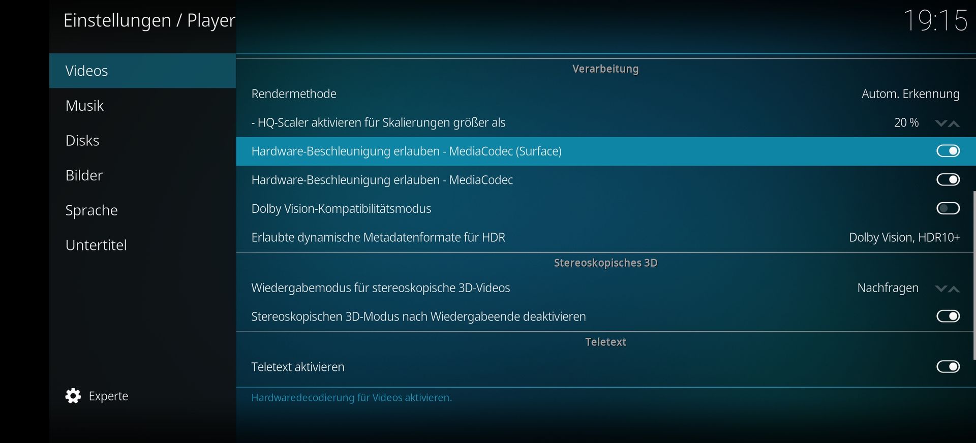

  • "Hardware-Beschleunigung zu (de-)aktivieren?" - wo soll das gehen ? - in den Grafikeinstellungen?

  • Das Deaktivieren der Hardwarebeschleunigung hat geholfen ! - Danke
    Nein die normale Version ohne lagacy hat auch nix gebracht.
    Könnte ich aber dann auch mal versuchen - mit der Playereinstellung.
    Danke nochmals hast mich gerettet [ay]
