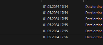

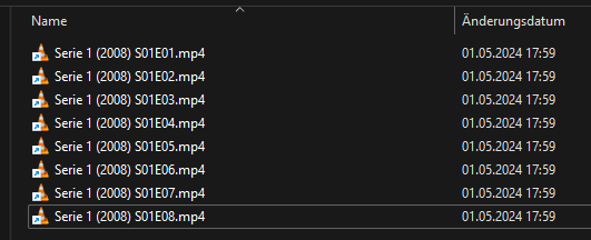

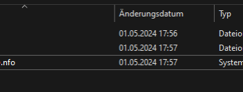

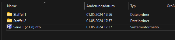

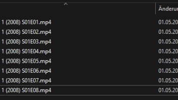

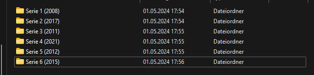

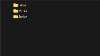

    ich habe folgendes Problem. Ich habe mehrere Serien die ich in Kodi hinzufügen möchte. Es sind momentan sechs Serien. Drei werden aber in Kodi nicht angezeigt. Dafür ist in der einen Serie, jetzt viermal Folge 1 viermal Folge 2 usw. Also einmal von der Serie selbst und dreimal von einer anderen Serie. Ich habe die alle Serien folgendermaßen gespeichert: SSD, Ordner "Serien": Ordner "Name der Serie + Jahr": Ordner "Staffel 1 - x + Name der Serie (Jahr).nfo": Folge "Name S01E01.mp4 usw. Was mache ich falsch ?

    Mache ich auch so, aber benenne den Ordner der Serie so.
    Die Dateien in dem Ordner dann nur noch zB
    S01E01.mkv
    S01E02.mkv
    Usw....
