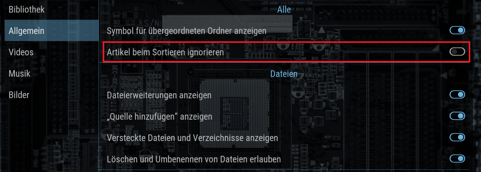

  • Ist diese Option vllt aktiviert?
    Also es war tatsächlich aktiviert, aber die neu hinzugefügten Filme erscheinen trotzdem nicht ganz oben in der Sortierung. Achso, ich meine NICHT auf der Hauptseite bei "Zuletzt hinzugefügt", sondern wenn man auf "Filme" klickt, da wo dann alle Filme angezeigt werden. Ich habe diese Funktion aber mal deaktiviert.

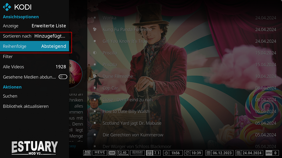

    Sortierung im Sideblade richtig eingestellt (Hinzugefügt am, Absteigend)?
