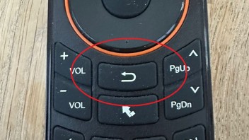

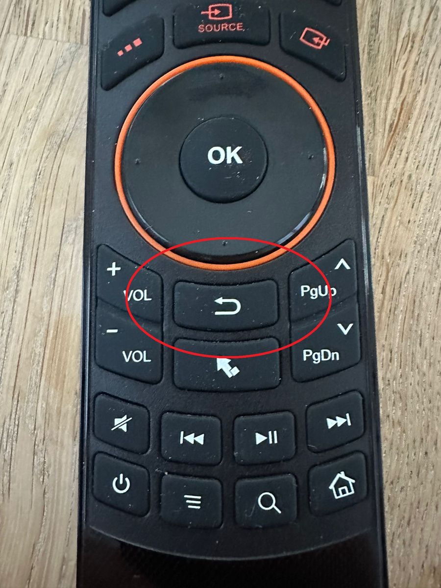

Grundsätzlich hat meine Fernbedienung "Orbsmart" auf der Rückseite die backtaste und diese erfüllt genau diese Funktion... nur will ich nicht dauernd die Fernbedienung drehen müssen sonder vielmehr diese Funktion einer anderen Taste zuordnen.
Diese backtaste hat die gewünschte Funktion
und diese Taste soll die gleiche Funktion erhalten.....

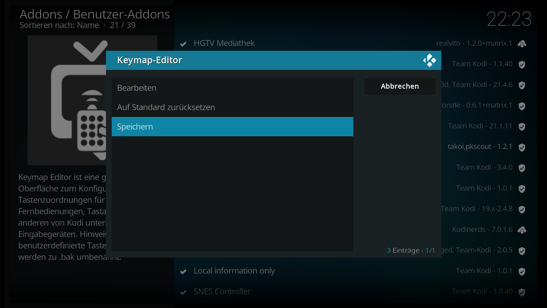

Du schreibst leider nicht wie du genau vorgehst....hast du nach der Zuweisung gespeichert?
Nach der Speicherung sieht man nach dem neuen öffnen des addons wie die Taste belegt wurde (Code).
...das habe ich gemacht...
Leider bringt es keine Änderung die Taste ist nicht gleich belegt wie die andere back taste....
