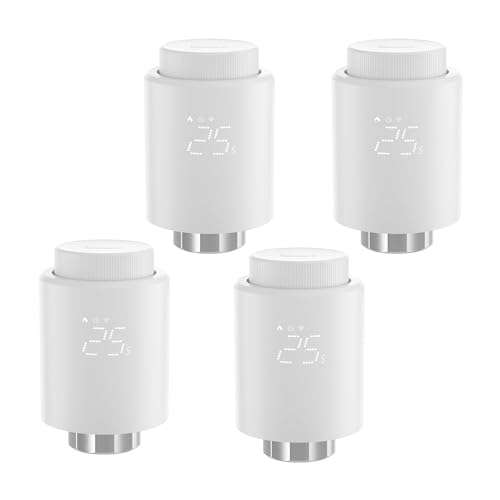

Bei den Sensoren ist Homematic IMHO auch ungeschlagen flexibel, den Fenstersensor gibt es schoen mit Unterscheidung fuer Zu/Auf/Kipp, das ist dann nicht nur fuer Heizungssteuerung relevant sondern auch fuer Sicherheitsanwendung. Dann noch die Raumthermostate, so das die Temperatur die ist, die man hat, wo man sich aufhaelt, und nicht die am Heizkoerper. Und bei den Heizkoerperthermostaten gibts breite Auswahl. Ich hab halt die, die schoen Drehrad haben und Licht. Hoher WAF IMHO.
