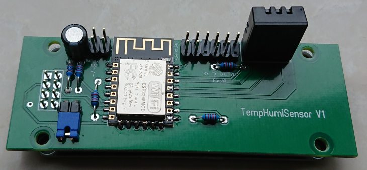

WiFi TempHumiSensor

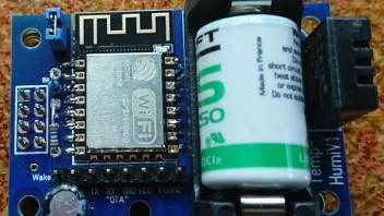

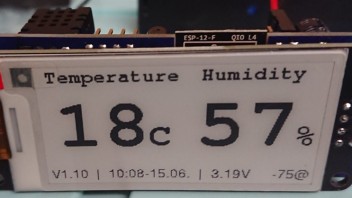

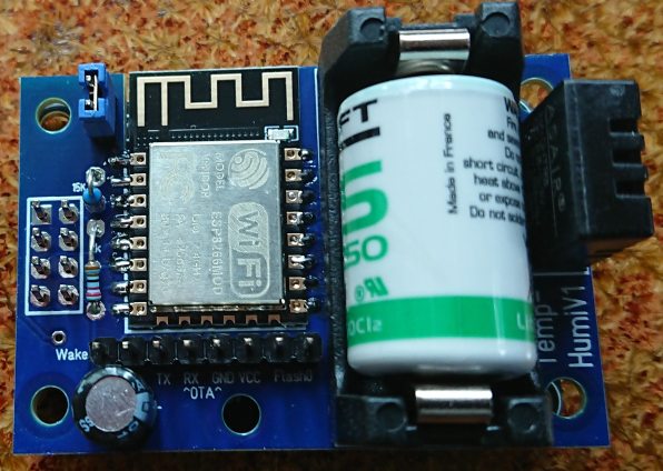

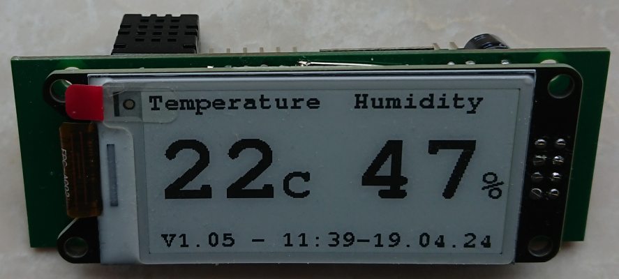

    Nachdem ich im Keller im Sommer immer etwas zu viel Luftfeuchte hab, wurden da
    "dumme" Temperatur und Luftfeuchte Anzeigen aufgestellt.
    So Nicht-Smart geht gar nicht, und man muss immer nachschauen.
    Daher musste ein TempHumiSensor her. Weils Spass macht, selber entwickelt ;)

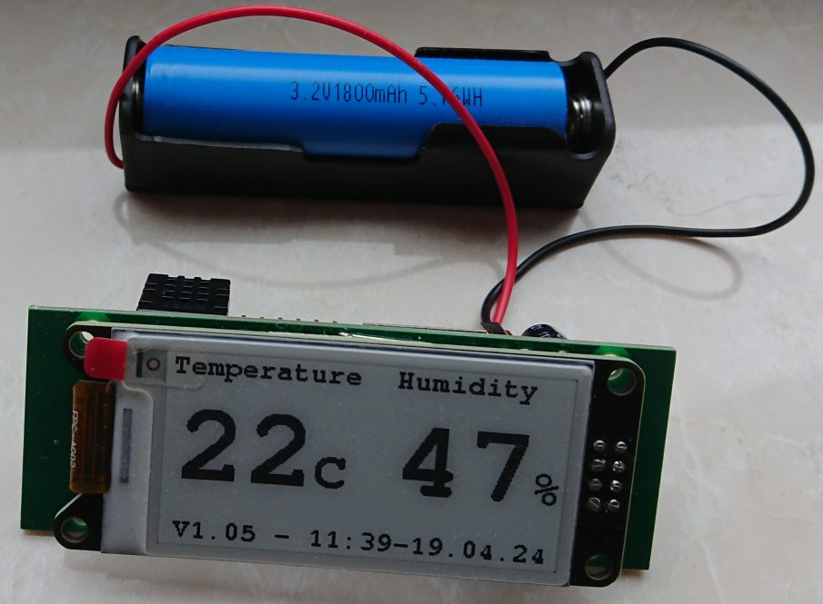

    Da es mit Akku betrieben wird und meine Frau sich eine Anzeige gewünscht hat
    ist er mit einem ePaper ausgestattet, da es keinen Strom braucht bei der Anzeige.
    Er wacht aktuell alle 20 Min auf, macht eine Messung und schickt das per MQTT an den IOBroker.
    Der Akku ist ein 1800mAh LiFePo4. Recht so für 1 Jahr wenn es stimmt was ich ausgerechnet hab ;-).
    Ich mach noch eine Version mit einem kleineren ePaper das man auch weglassen kann um eines zu
    haben ohne Display wenn der nur aufzeichnen soll. Die ePaper sind schon recht teuer ;)
    Gehäuse kommt irgendwann mal von meinem Kollegen, wenn er mal Zeit hat.
    Y.A.R.D.2 IR Receiver / Sender / Wakeup & RTC Wakeup & LCD
    Link

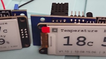

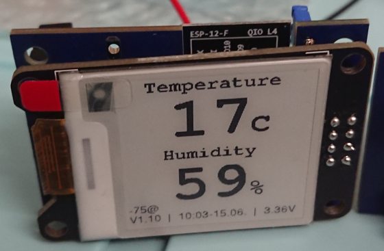

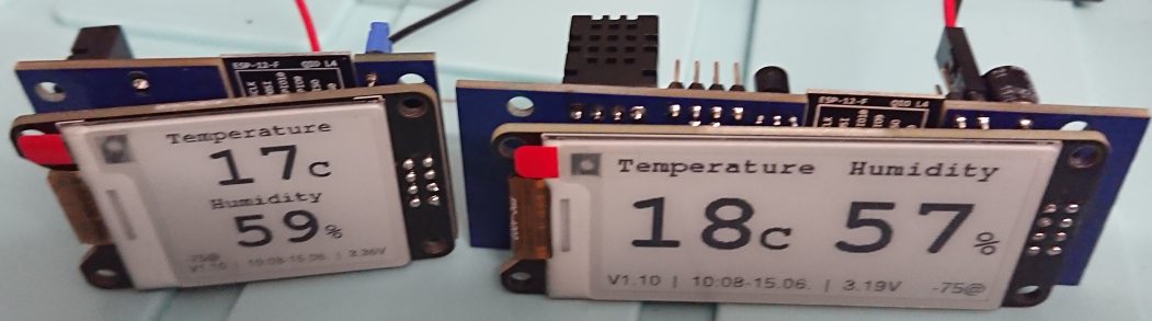

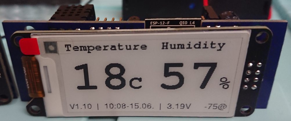

  • So am WoEn mal Zeit gehabt und die kleine Version mit 1,54'' epaper fertig gemacht.
    Platinen kommen so in 2-3 Wochen.
    Batteriemessung ist auch mit drin (aber noch nicht auf dem Bild) und die WiFi Stärke gab ich auch mit an.
    Link
