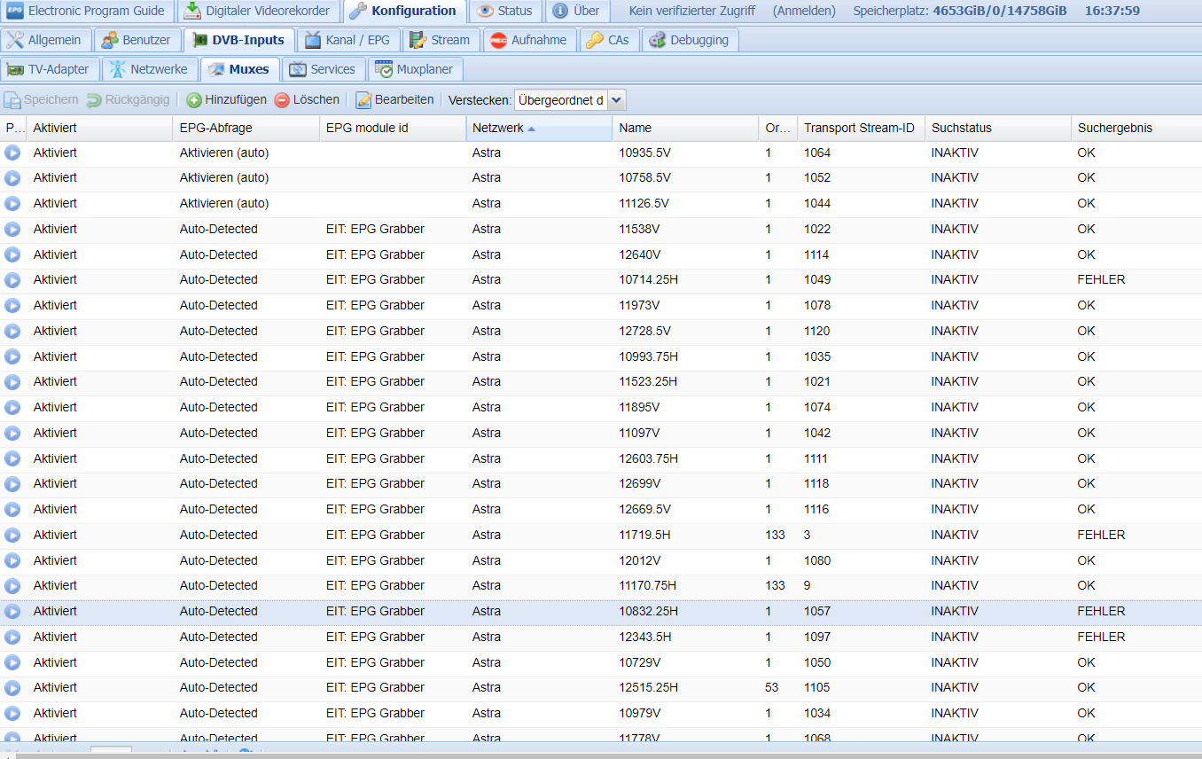

    ich bin ganz neu bei TVHeadend und bin eigentlich happy was ich so zum laufen bekommen hab.
    Allerdings fehlen ein paar Sender. Ich habe auch schon die Senderliste aus dem Forum genommen, aber die ist auch nicht vollständig.
    An meiner Satelitenschüssel würde ich behaupten liegt es nicht da meine Gigablue alles findet.
    Bei einigen Muxes steht Suchergebnis Fehler auch ein manuelles erneutes suchen ändert es nicht.
    Auch kann ich mit der Signal stärke nichts anfangen bzw. sieht sie sehr schlecht aus aber eigentlich läuft alles was ich finde.
    Ich habe den Sat Stick WinTV-NOVA-S2 falls es irgend eine relevanz hat.
  • vlt. hilft ein Blick zu den Fehlern hier in diese Tabelle:
    Astra 1KR/1L/1M/1N at 19.2°E - LyngSat
    Dort eine Suche (in Firefox Tasten: Crtl+F) über Spalten-Name, z.b. "10714".
    "10714" taucht in der Astra-Liste gar nicht auf.
    Die Anderen scheinen verschlüsselt zu sein (Spalte "Encryption") z.b. zu "10832"

    Ein paar deiner Fehler sehe ich auch, aber nicht alle.
    Setze Tvheadend 4.3-2180 ein

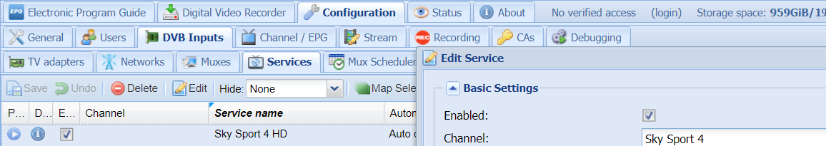

    Gehe ich jetzt bei Services oben auf den Reiter Verstecken und Wähle kein finde ich Sky Sport 4 HD in der liste.
    Gehe ich dann auf Service zuordnen, startet der Service Mapper und beendet dies mit Ignoriert 1 und der Sender taucht nicht auf.

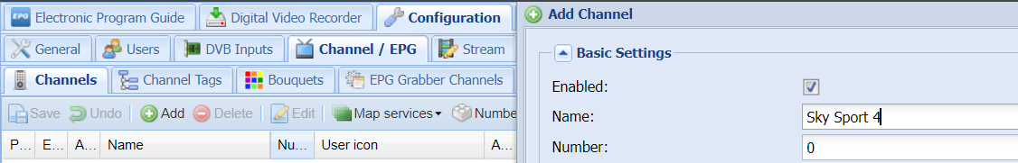

  • Man kann immer noch manuell den Kanal neu anlegen
    yep.

  • Man kann die Services, die aktuell nichts senden, dennoch in tvHeadend den manuell zuvor angelegten Kanälen zuordnen, wenn das Mappen direkt nicht funktioniert. Und DayOne hat die Services durchaus gefunden, nachdem er den Hide-Filter auf "None" gesetzt hat, wie im Screenshot zu sehen. Es geht darum, die Senderliste zu vervollständigen. Was ist da dran unklar?
