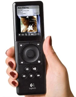

    Gebaut werden soll eine Fernbedienung für die diversen Lautsprecher in unserem Hause. Letztendlich soll es etwas werden das exakt das tut was die alte Logitech Duet Fernbedienung tut.

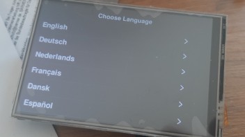

    So weit, so schlecht. Der Grundlegende Aufbau ist erstmal "easy". Man nehme das picoreplayer Image, richte das Display nach Anleitung ein und es läuft. Jetzt kommen wir zu den Punkten wo ich 0 Ahnung habe und etwas Hilfe benötige.
    Damit funktioniert es jetzt grundlegend als Fernbedienung. Man kann auswählen welchen Player man bedienen will und alles steuern ... jetzt geht es an die Tasten und da hab ich zwar eine Anleitung, aber Fragezeichen bzgl. wie bekomme ich jetzt mehr Tasten angebunden.

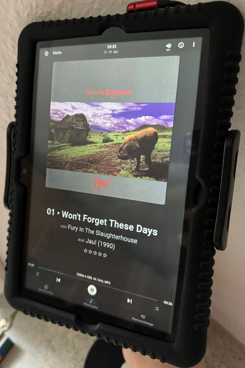

  • Wenn Du eine schöne Lösung haben möchtest, würde ich einfach ein 8" Tablet nehmen und dort die Material Skin App mit Material Skin laufen lassen.
    Das ist flott und überall hin tragbar.
    Ich nutze hier im Haus stationär zwei uralte 8" Fire Tablets, die für diese Aufgabe immer noch schnell genug sind. Ab und zu hakt es aber Android bedingt, da dort der Touch nicht wirklich schön läuft wie auf einem iPad. Die beiden Tablets hängen an einem USB Kabel und das Netzteil wird je nach Akkuzustand, durch Home Assistant gesteuert, geladen oder nicht.
    Ansonsten nutze ich für andere Räume ein 10" iPad Air 3 und da macht es richtig Spaß, da es keinerlei Ruckeln oder sonst etwas gibt, aber das ist natürlich preislich eine ganz andere Sache.

  • Ist mir die Musik in der Küche zu laut oder zu leise? Greife ich hin und drück nur die Taste ohne weiteres... Knöpfe statt touch!
    Daher schrieb ich ja die Material Skin App, denn mit der kann man zur LMS Lautstärkeregelung die physikalischen Tasten des Tablets benutzen.
