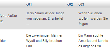

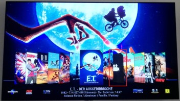

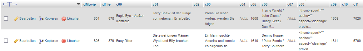

    Musste meine Quellen neu einlesen und habe die Datenbank auf die NAS (phpMyAdmin) mit advancedsettings ausgelagert. Nun ist mir aufgefallen, dass manche Cover in der Bib erst zeitverzögert angezeigt werden. Im Screenshot ist zu sehen, dass ein einzelnes Cover ausgeblendet ist und es wird erst nach ca. 3-5sec angezeigt. Bei diesem Film handelt es sich um eine Doku und diese ist in einem anderen Ordner (Doku-Ordner) als die anderen Filme (Filme-Ordner). Warum ist das so mit der Verzögerung und was kann man dagegen machen, nervt schon etwas :S.
    Meine das es früher, wo die Datenbank nicht ausgelagert wurde nicht so war. Hat die Reihenfolge der Filme in der phpMyAdmin Datenbank was damit zu tun?
    PS: Die Thumbs werden für diesen Client nicht über pathsubstitution ausgelagert (das hab ich zwar letztens gemacht, aber für eine andere Box...)
  • Die Cover werden neu herunter geladen und werden deshalb erst zeitverzögert angezeigt. Andere Möglichkeit: Die Festplatte wo der Film drauf liegt wird erst hochgefahren weil dort auch nach einem Thumbnail gesucht wird wenn es noch nicht im Cache Ordner ist.
    Ja aber doch nur beim ersten Mal...bei mir ist das immer und immer wieder der Fall, das einzelne Cover mit Zeitverzögerung angezeigt werden.
    Kann ich ausschließen, auserdem sind beide Ordner (Filme und Dokus) auf der gleichen Platte
    Synology DS 220j | Nexus v20.2 | NVIDIA Shield TV Pro | Xiaomi TV Box S 2nd Gen | Xiaomi MiBox S | LG OLED65C17LB
  • Dann versteh ichs auch nicht, bei mir dauert das cashen/anzeigen der Bilder beim erstenmal ein wenig länger, aber danach sollte es fix angezeigt werden.
    Habe auch mehrere Quellen unter Filme.
    Vlt. die Infos des entsprechenden Films/Doku manuell aktualisieren bzw, das Poster auswählen.
