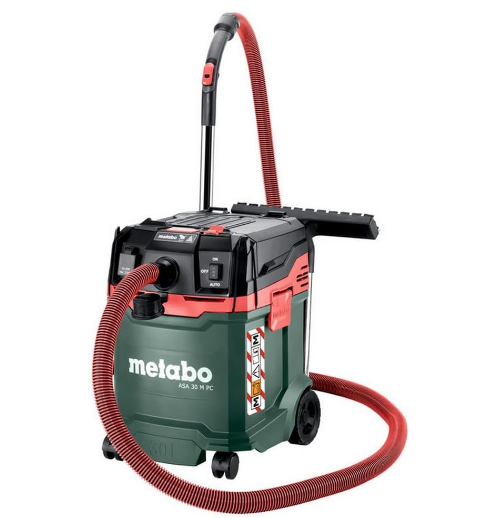

  • Mein 60€ Aldisauger gibt langsam auf. Die Geräusche heute morgen deuten auf nix gutes hin.
    Jetzt soll es was vernünftiges werden. Aber auch im Preisrahmen unter 300€.
    Ins Auge gefaßt habe ich den Metabo ASA 30 M (30L, Filterklasse M, Geräteanschluss)
    -> https://amzn.to/3U4dvQc
    (im Netz unter 300 zu bekommen)
    Ich weiß nicht, ob "M" wirklich notwendig ist.
    Aber aktuell arbeite ich fast immer mit Staubmaske.
    Wenn ich mir das damit sparen könnte, wäre das schon fein.
    (Ich achte sehr auf meine Lunge)
    Haupteinsatz ist an der Kapp&Gehrungssäge sowie den diversen anderen Holzgeräte bis hin zur Oberfräse.
    Im Grunde nur "trocken", aber nass könnten die ja eh alle.
    Oder hat noch jemand einen Vorschlag?
    Der muss wieder unter den Tisch passen und Selbstbau mit Haushaltstaubsauger und Zyklonabscheider kommt NICHT in Frage.

  • Ich habe mich gestern noch mal ein wenig mehr damit beschäftigt.
    Bei mir würde auch ein 20L reichen (habe ich jetzt auch).
    Die Kennzeichnung für "M" erhält man, wenn man einen M-Filter UND eine Luftstromkontrolle eingebaut hat.
    Man kann einen "L" auch mit einem "M"-Filter betreiben. Dann hat man die gleiche Filterleistung, aber keine automatische Kontrolle.
    Und die brauche ich wirklich nicht. Steckdose mit automatischen Anlauf und Nachlauf des Saugers wäre schon sehr viel besser als das, was ich jetzt habe.
    Der metabo in 20 mit "L"-Filter ist für rund 180€ zu bekommen. M-Filter noch mal so rund 20€.
    Ein Ding ist halt auch, dass der große auch ne Menge an Schlauch und Zuleitung hat, die ich erst mal unterbringen muss.
