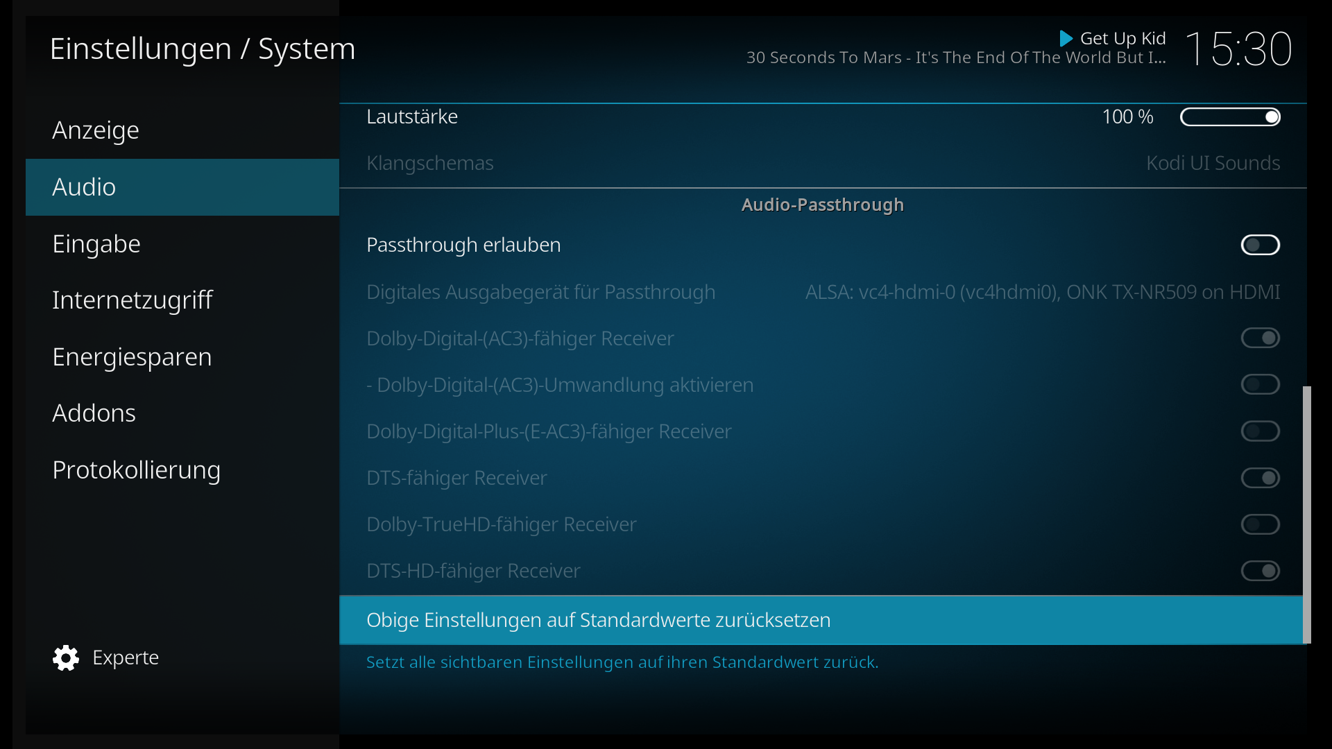

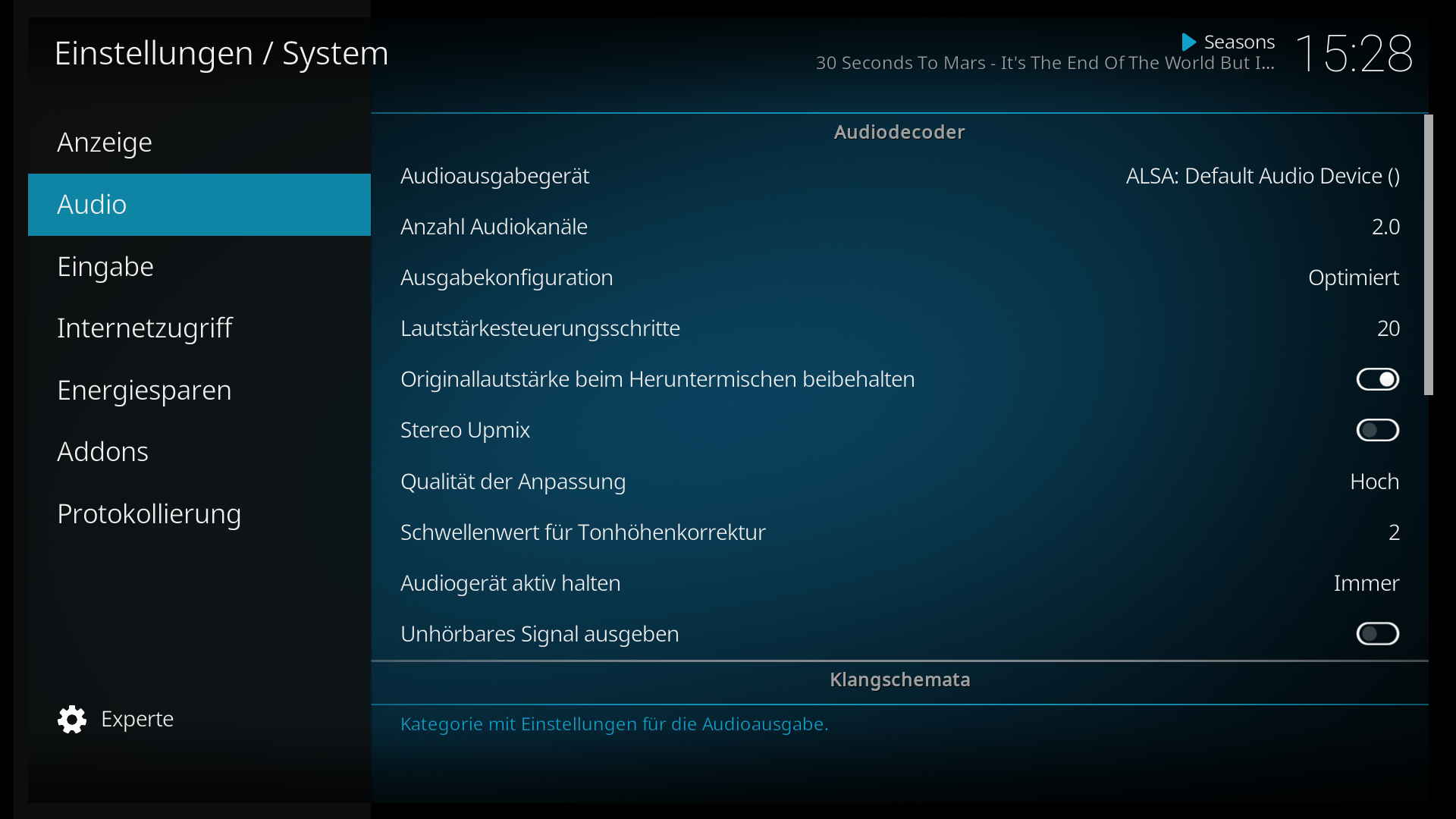

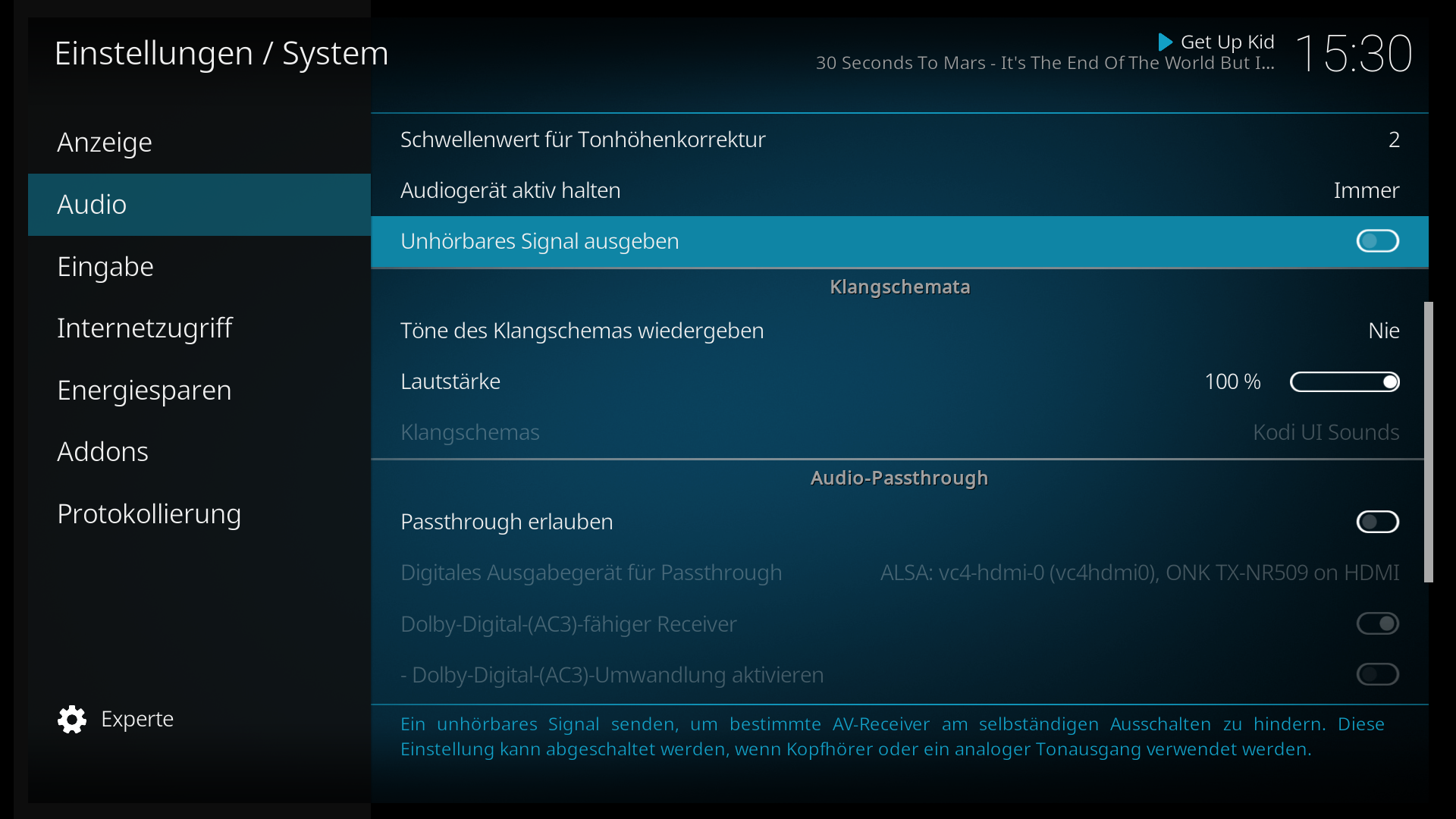

    deine letzte Codierung hat es gebracht: ich konnte endlich die Hifiberry in den Audio-settings auswählen und die Musik läuft jetzt wie gewollt analog an den AVR. und sie läuft unterbrechungsfrei weiter, wenn ich den TV aus- oder anschalte. Das ist schon mal der größte Fortschritt, klingt gleich viel besser das ganze!
    Damit auch andere ggf. den gleichen Lösungsweg benutzen. Du hast die 2 Zeilen an den Anfang der config.txt eingefügt?
