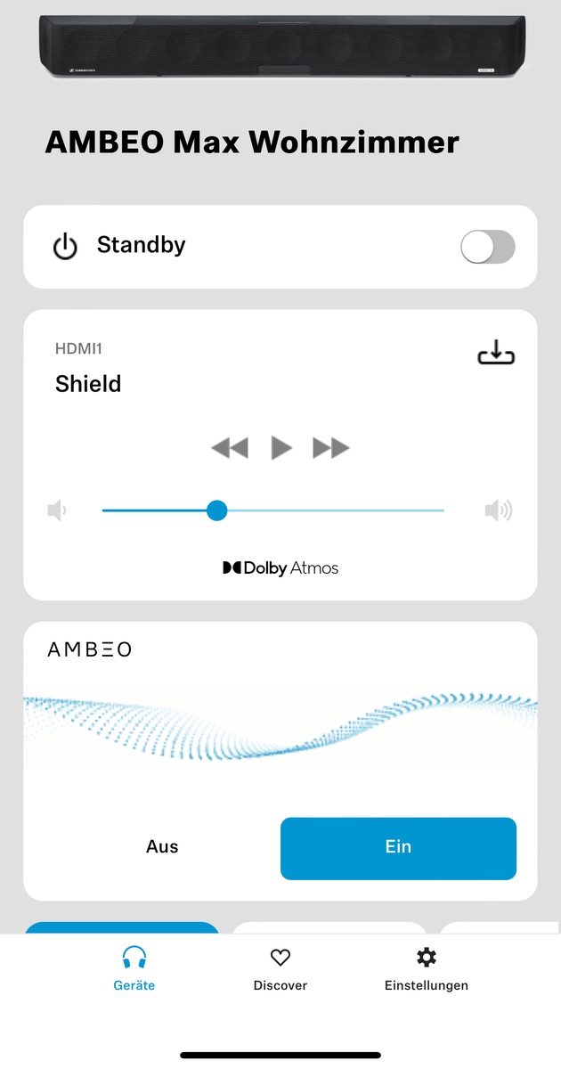

    Ich nutze aktuell eine Ambeo Max Soundbar und als Player Zuspieler eine Shiled 2019 Pro. (Anschluss läuft von HDMI Shiled => in Ambeo MAx => zum TV)
    Soweit so gut...nutze ich Kodi oder Plex sind Filme mit Atmos etc. kein Problem. Diese werden korrekt erkannt und auch im richtigen Tonformat wiedergegeben.
    Ich bekomme es jedoch nicht gebacken, von einem Streamingdienst (Netflix, Disney oder Amazon) eine sinnvoll Atmos Tonspur zum laufen zu bekommen.

    ich bekomme KEINE Atmos Tonspur (über die Shield) bei z.B. Guardians fo the Galaxy 3 (Disney) oder Carnival Row (Prime)...über die Shield ist das an die Ambeo nicht zu machen...warum auch immer - bekomme immer nur Dolby Digital mit 2 oder 6 Lautsprechern angezeigt...
    Starte ich den Kram auf der PS5 geht das...von daher liegt die Vermutung nahe, dass ich an der Shield was verstellt habe...weiß aber nicht wo ich ansetzen soll

    wenn ich einen Film in Kodi/Plex starte welcher TrueHD Ton hat bekomme ich in dem Display ATMOS angezeigt...dachte das soll so sein
  • Dann passt eh alles, die Streamingdienste senden nur Dolby Digital+. Wegen der Dolby Audioverarbeitung: lass die auf aus, das Dolby Signal soll ja nicht von der Shield "verarbeitet" werden.
