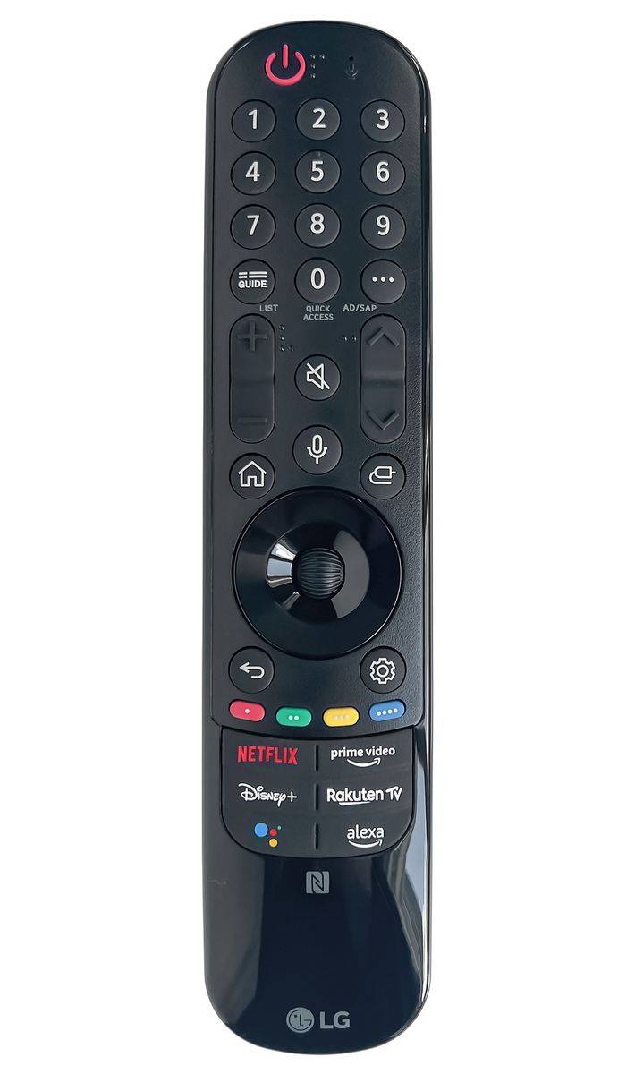

    Die Streaming-Tasten auf der LG Magic Remote (Mein Modell: MR22GN) sind für mich nutzlos. Also die sechs Tasten "Netflix", "prime video", "Disney+", "Rakuten TV", "google Assistent" und "alexa" würde ich gerne anders nutzen. Dafür benötigt man auf jeden Fall Root. Ein erster Versuch mit dieser Methode Magic Mapper (github) hat leider nicht funktioniert. Allerdings probiere ich demnächst einfach mal die eine App aus dem Homebrew Channel LG Input Hook. Wäre es nicht schön, zum Beispiel mit der Netflix-Taste direkt Kodi starten zu können? ;) Im Moment geht es aber auch gut mit der Schnell-Auswahl, die LG bietet. Mann kann durch längeres Drücken (zwei Sekunden) einer Zifferntaste auch Apps direkt öffnen. Also Kodi öffnet sich, wenn ich bei mir zwei Sekunden die 8 gerückt halte.
    Auf meiner Fernbedienung gibt es auch Tasten, wie "Stop", "Play/Pause" usw. nicht. Aber hier habe ich mir mit dem Addon Keymap Editor beholfen. ROT(.) ist bei mir Stop, GRÜN(..) ist bei mir Play/Pause, GELB(...) dient mir jetzt als Funktion Untertitel und BLAU(....) habe ich mit Information belegt.

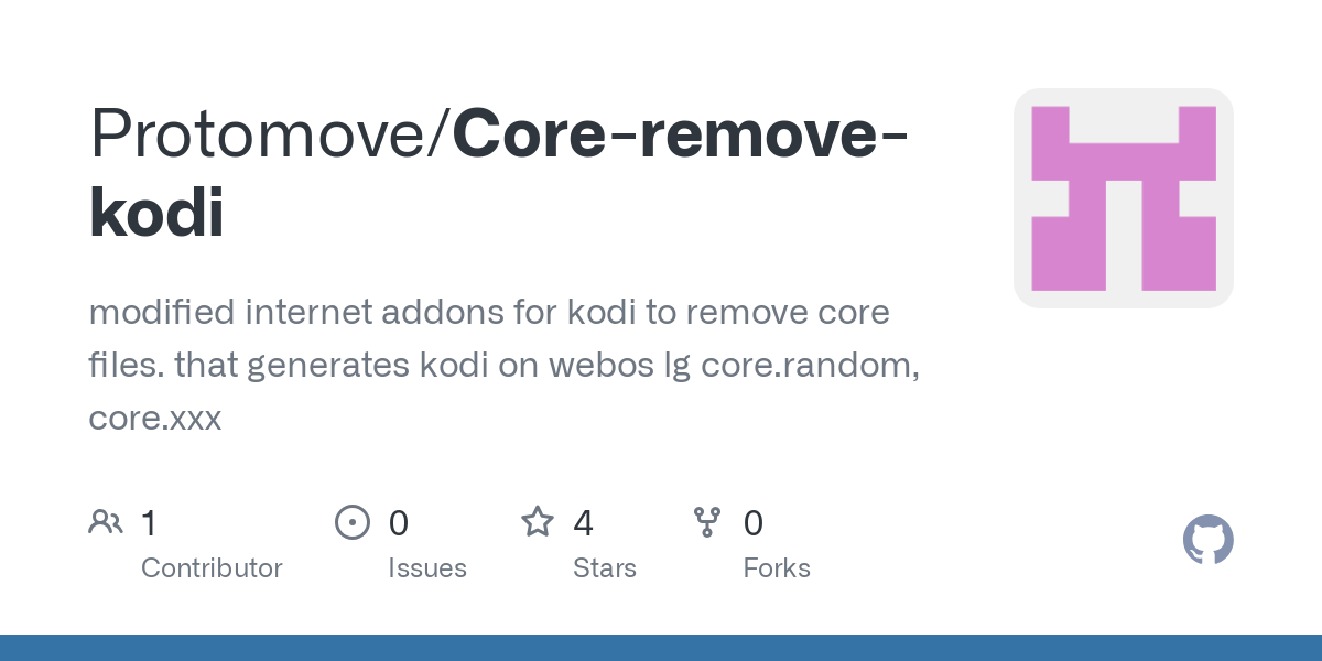

    Ich bin im offiziellen Kodi-Forum (Beitrag verlinkt) auf eine weitere "Notwendigkeit" bzw. eine weitere hilfreiche Sache gestoßen, welche Kodi auf webos betrifft und auch mich betraf. Und zwar kann es vorkommen, dass Kodi (auf webos) sogenannte core.**** Dateien im App-Verzeichnis /media/developer/apps/usr/palm/applications/org.xbmc.kodi/ erzeugt und ablegt. Diese werden auch gerne mehrere hundert MB groß und verringern den so kostbaren Speicherplatz eures LG Fernsehers. Die Sache ist bereits mehreren Usern (u.a. auf reddit) aufgefallen. Ein Löschen zieht keinerlei Probleme nach sich und man hat sofort wieder mehr Speicher zur Verfügung. Auch bei mir waren nun nach sechs Wochen seit der Installation ein paar davon vorhanden. Diese bin ich jetzt dauerhaft los geworden. Wunderbar! 8)
    Da man diese großen Dateien aber sicher ungern jedesmal manuell löschen will, sondern eher sorgenfrei das Kodi-Erlebnis genießen möchte, hat Protomove auf github ein simples, aber dafür sehr hilfreiches, Addon erstellt:
    GitHub - Protomove/Core-remove-kodi: modified internet addons for kodi to remove core files. that generates kodi on webos lg core.random, core.xxx
    modified internet addons for kodi to remove core files. that generates kodi on webos lg core.random, core.xxx - Protomove/Core-remove-kodi
    github.com
    Man installiert es einmal manuell per .zip in Kodi unter "Addons" und ab sofort wird bei jedem Kodi-Start eine kurze, im Hintergund laufende Bereinigung der core.**** Dateien ausgeführt. Und siehe da, der Speicherplatz wird zukünftig nicht mehr zugemüllt. Meiner Meinung nach ein "must have" für Kodi auf webos.
