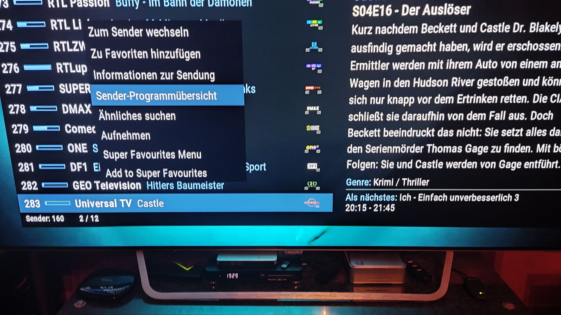

  • Noch nicht ganz ... Ich wusste das ich da weiter fummeln muss 😜... Gibt es denn jetzt noch die Möglichkeit "Sender-Programmübersicht" direkt aufzurufen ?
    Das wird kein ActivateWindow sein oder ?
    greetz, FoLeY ...
  • Ne... Das erste ist die Channelgruppe Ansicht , und das andere ist die andere Kanalansicht die sich "TV Sender" nennt die im Untermenü vom Live TV zufinden ist. Im Hauptmenü vom Aron Nox den ich benutze...
    greetz, FoLeY ...
  • Das ist das multi EPG von allen Sendern.
    Ich Versuche das EPG von nur dem aktuellen Sender auf eine taste zu legen. Also das ist es auch nicht . Die alle hier hatte ich gestern schon durchprobiert.

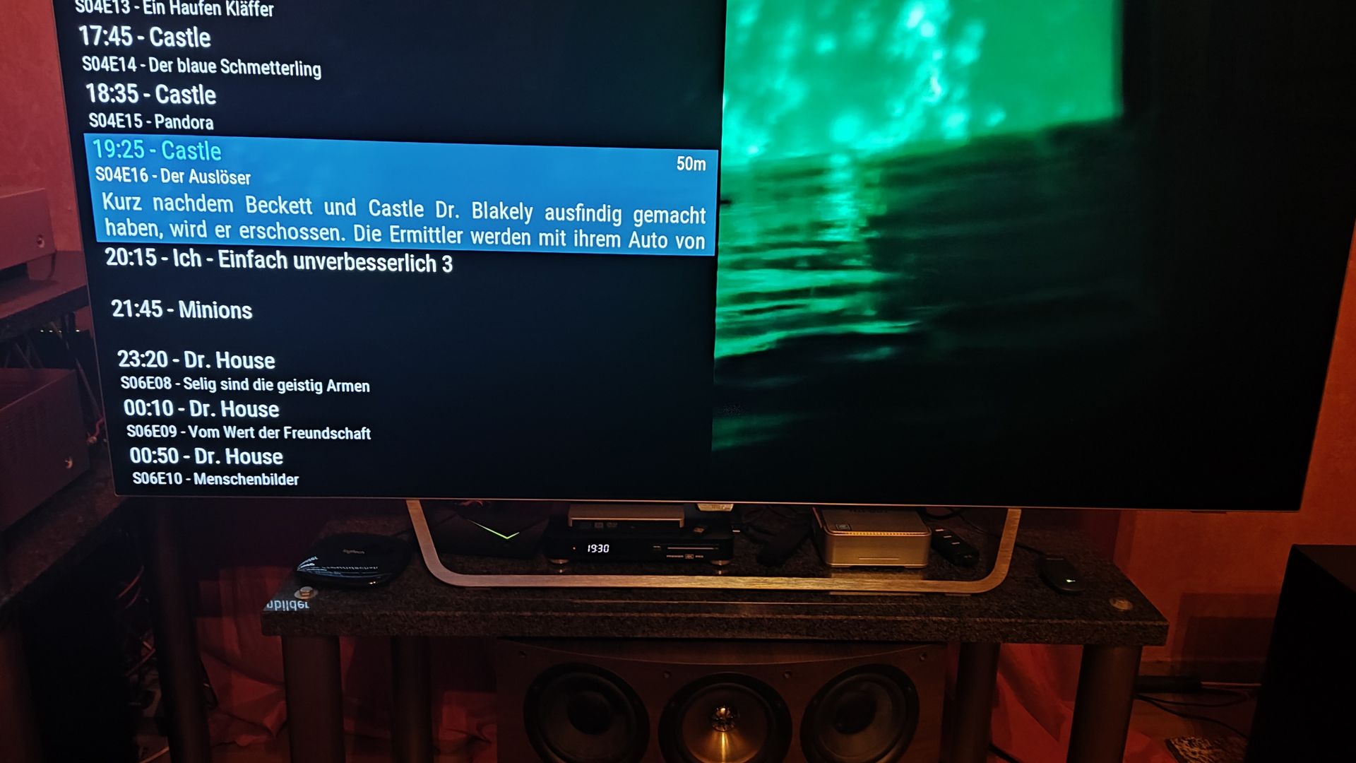

  • Mit activatewindow(pvrchannelguide) auf meiner FB öffnet sich das Fenster links mit der Programmübersicht des laufenden Senders.
    Auch im Skin hab ich es so.
    Setz das mal zwischen
    <fullscreenlivetv>
    </fullscreenlivetv>
  • Mit meiner FB gehts auch beim Aeon Nox oder EstuaryMod.
    Obwohl debug vom Aeon Nox, wie gerade gesehn DialogPVRChannelGuide.xml als window anzeigt.
    Ps: steht auch so in der Kodi keyboard.xml
  • Ich glaube ich muss einfach "Guide" im Live TV auf meine taste legen. Denn die taste habe ich überhaupt nicht belegt am Controller... Wenn ich das mapping vom default Xbox controller richtig verstehe. Der Nvidia Controller hat quasi eine taste zu wenig 😂. Werde ich nachher testen.
    Wenn ich auf der BT Tastatur "G" drücke kommt dieser Screen.
    greetz, FoLeY ...
  • Da hab ich mich verguckt, das nutz ich garnicht.
    (PVRChannelGuide)
    Oh Mann... War natürlich richtig . Ich dachte das hätte ich schon durchprobiert... Oder ich hatte ein Fehler beim Copy/Paste 😄 ... Das gleiche steht auch in der keymap wenn man im fullscreenlivetv die Taste g sucht ... Danke ...
