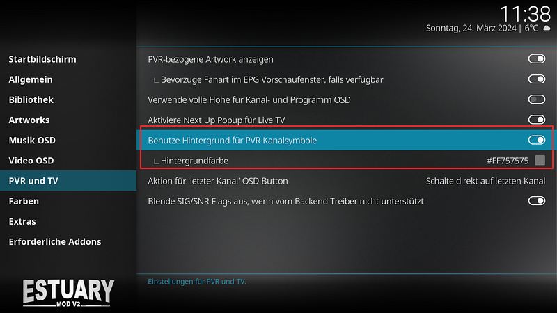

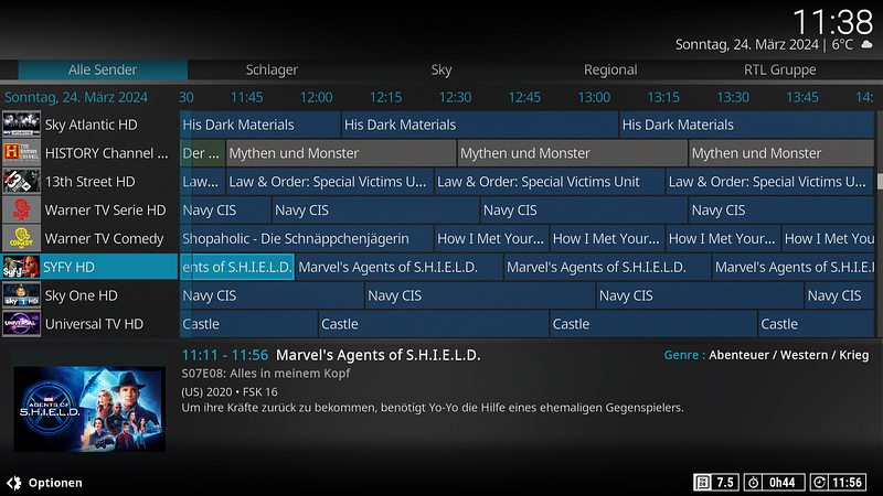

  • Oder einen anderen Skin benutzen. Meinen z.B. Dort kann man eine Hintergrundfarbe für die Kanallogos einstellen.

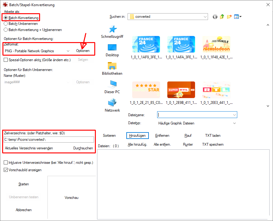

  • IrfanView sollte das auch können und einen Batchmode hat IrfanView auch.
  • Dann schaue ich mir IrfanView mal an und gucke ob ich das hin bekomme. Was macht der Batch Mode?

  • Was macht der Batch Mode?
    Dort wirfst Du IrfanView einen Ordner zum Fraß vor und der konvertiert dann alle Grafiken in einem Rutsch darin.

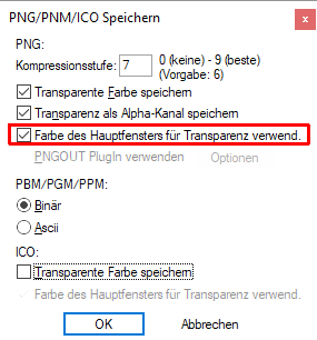

  • Als Farbe für den Hintergrund wird die Farbe verwendet, die dem transparenten Hintergrund in IrfanView selbst entspricht: Optionen -> Einstellungen -> Anzeige. Dann unter Datei -> Batch/Stapelkonvertierung rechts oben bei "Suchen in" den Ordner mit den Senderlogos aufmachen, unten alle hinzufügen. Dann weiter wie auf den Screenshots. Als Ziel für die neuen Logos sollte man natürlich beim Experimentieren keinesfalls das Quellverzeichnis verwenden, ansonsten werden die Originale überschrieben.
