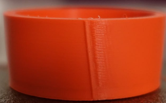

  • Es gibt gerade sehr spannende Ansätze, die Z-Naht wegzuzaubern :)
    Das Prinzip "Scarf Joint Seams" ist hier gut zu erkennen.
    Vorerst nur als Pre-Beta im Orca-Slicer, aber es wird mit Sicherheit in jedem aktuellen Slicer ab der nächsten Version vorhanden sein.

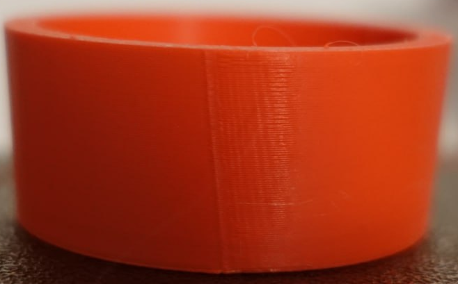

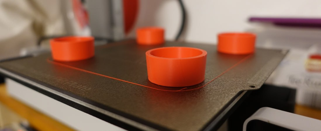

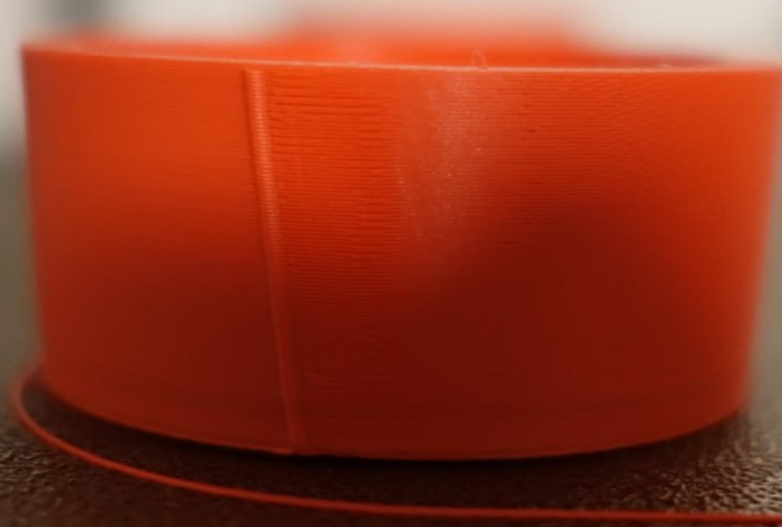

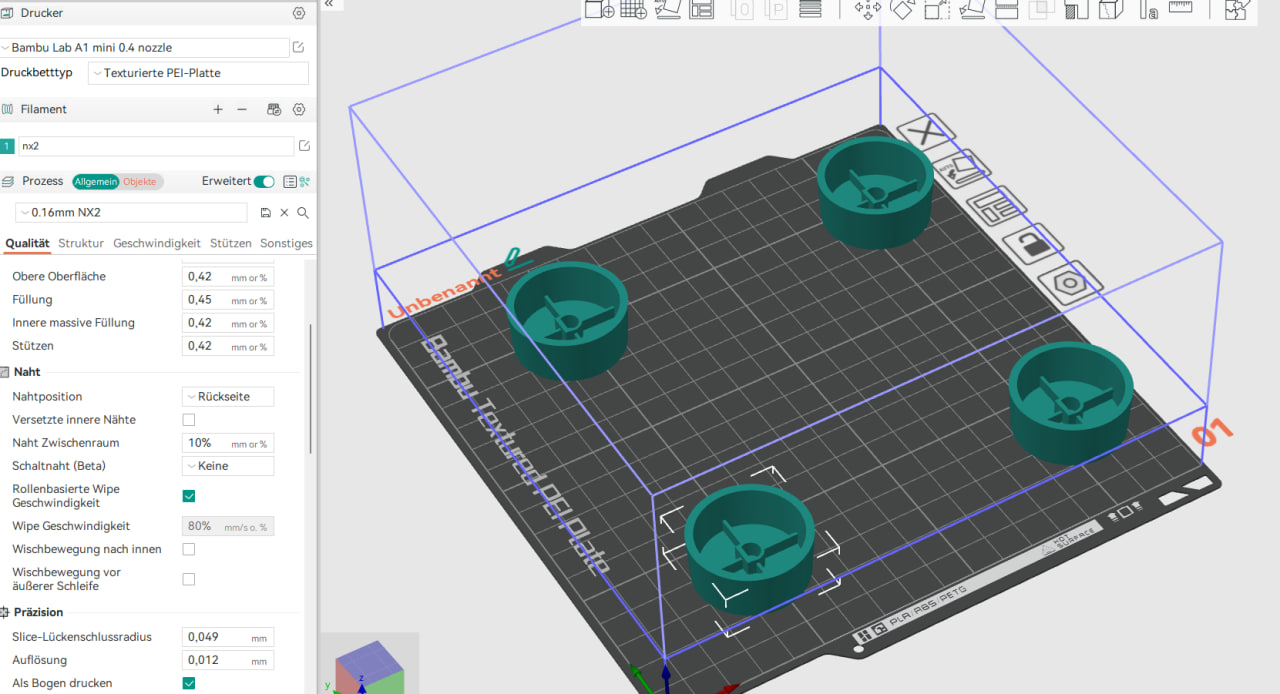

  • Dann starten wir mal die Testreihe Nr. 1
    Direkt vier verschieden Settings, sequentielles Drucken.
    An der Stelle: dieses Rot(?) wird bei extrudr als Hellfire-Rot verkauft. Auf dem Fotos hier sieht es Orange aus. Real ist es ein helles Rot (könnte unter "Coralle" laufen)

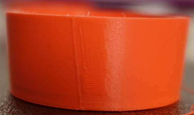

    Hier sieht man schon stark die "Arbeit", die da gemacht wird. Aber schön ist es nicht.
    Anders, aber nicht besser als der Standard.
    Noch mal anders, aber auch nicht gut.
    Der letzte hingegen ist schon gut. Im Unterschied zum Standard fällt mir als erstes die Schieflage auf.
    Der Becher ist auch leicht konisch und kein einfacher Zylinder.
    Mit den Settings mache ich jetzt vier neue Varianten.
    Vor allem der Punkt "Schaltnaht um die gesamt Wand" scheint hier ein richtiger Weg zu sein.
    Noch ist das ja alles total neuer Kram und bestenfalls Beta. Aber es "macht" etwas.
    Gedruckt ist das alles mit 0.16mm und fixer Layerhöhe.
    Wenn man da jetzt noch variable Layerhöhe mit einbringen würde, käme es vermutlich zu Problemen.

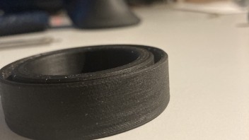

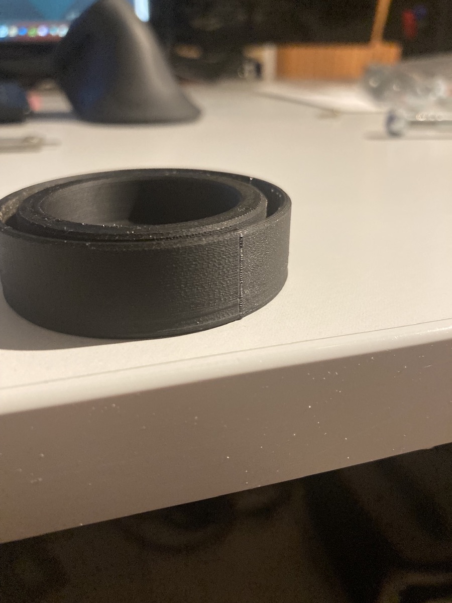

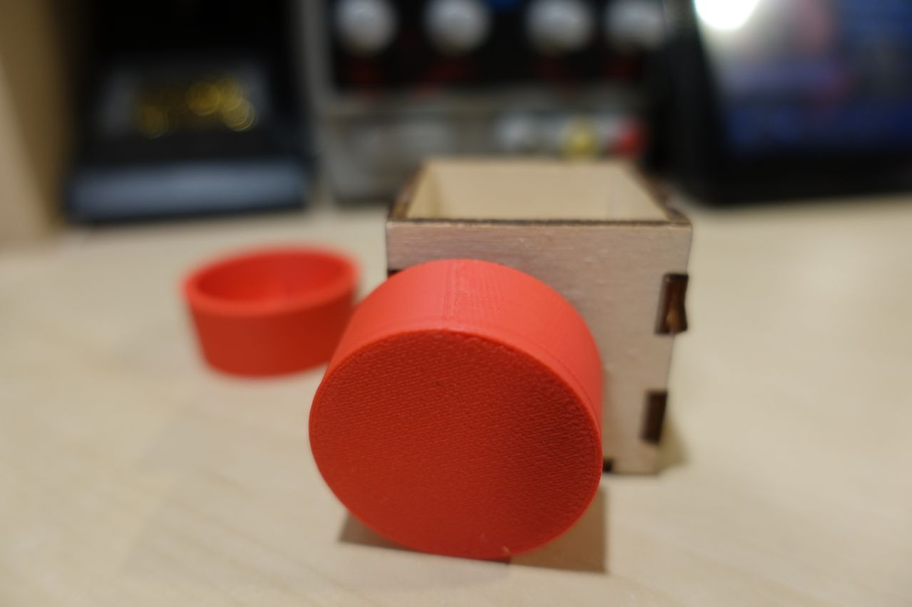

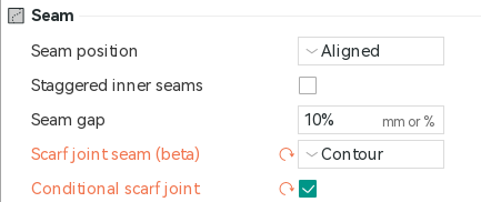

  • Also, das war mal ein Test von einem Teil das ich eh grad drucke.
    Das ist mit dem Orca Slicer Beta 2.0.0 gesliced.

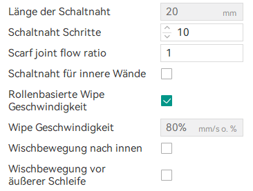

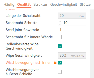

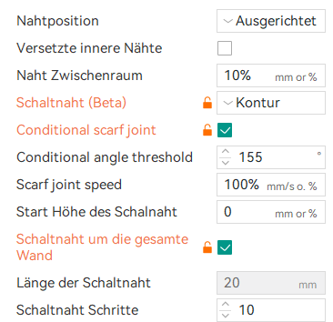

    Ich habe ohne viel nachzudenken folgende Optionen aktiviert um mal zu sehen was passiert:
    Ergebnis: Naht ist sichtbar, aber tatsächlich kaum fühlbar.
    Aber diese rauhe Oberfläche ist auch da, es sieht auch schlimmer aus als es sich anfühlt.
    Mal sehen was sich noch so alles ergibt.

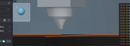

    Damit ist es aktuell am besten.
    Ein Nachteil ist aber, dass der erste Layer anscheinend auch etwas an der Nachtstelle hochgehoben wird.
    Da habe ich eine kleine Lücke.

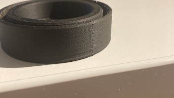

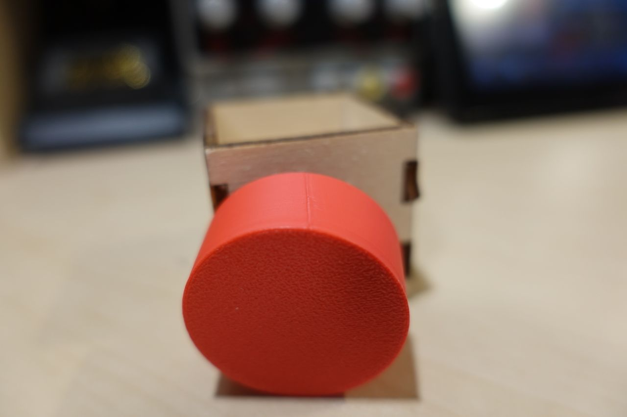

    Neue Methode:

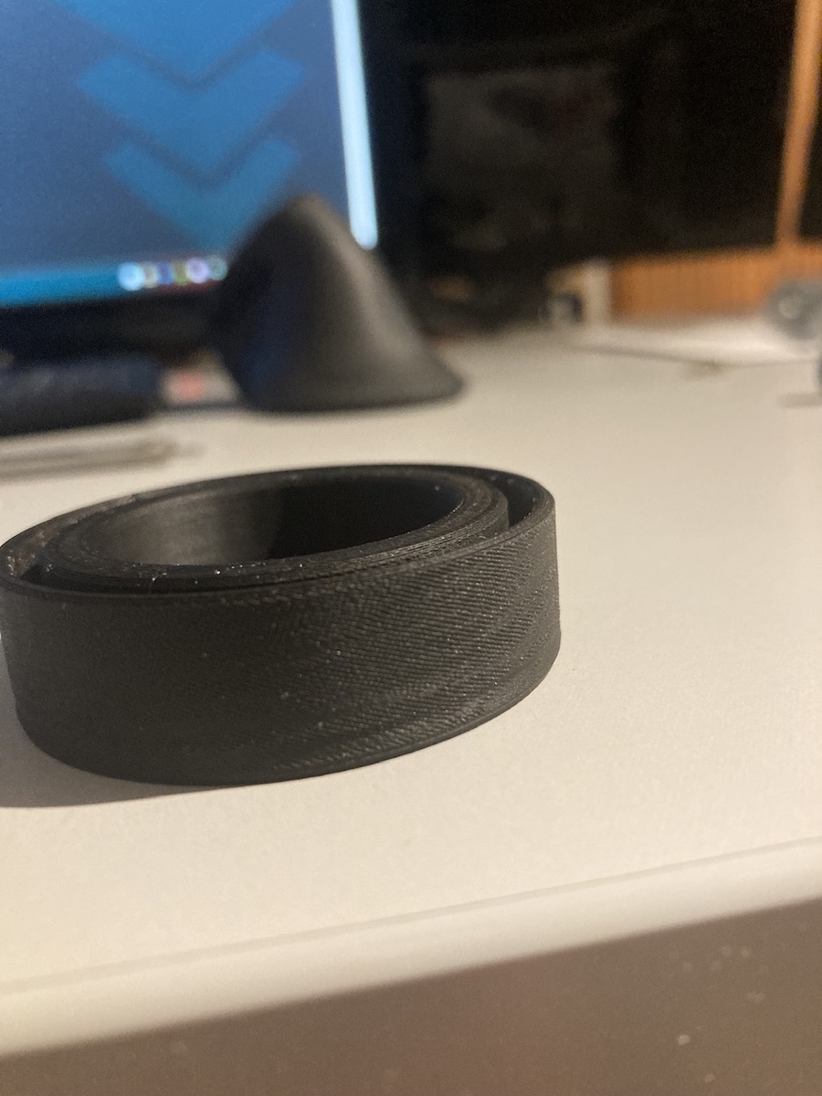

    Klassische Naht:
    Oben neu und unten alt:
    Da sieht man aber auch, dass die Oberflächenqualität etwas drunter leidet. Leichte Bobbles zu sehen.
    Die Naht hingegen ist aber sehr weniger spürbar vorhanden.
    Variable Layerhöhe hat da nichts gebracht. Kein Unterschied.

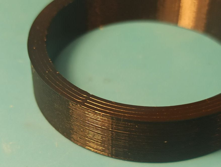

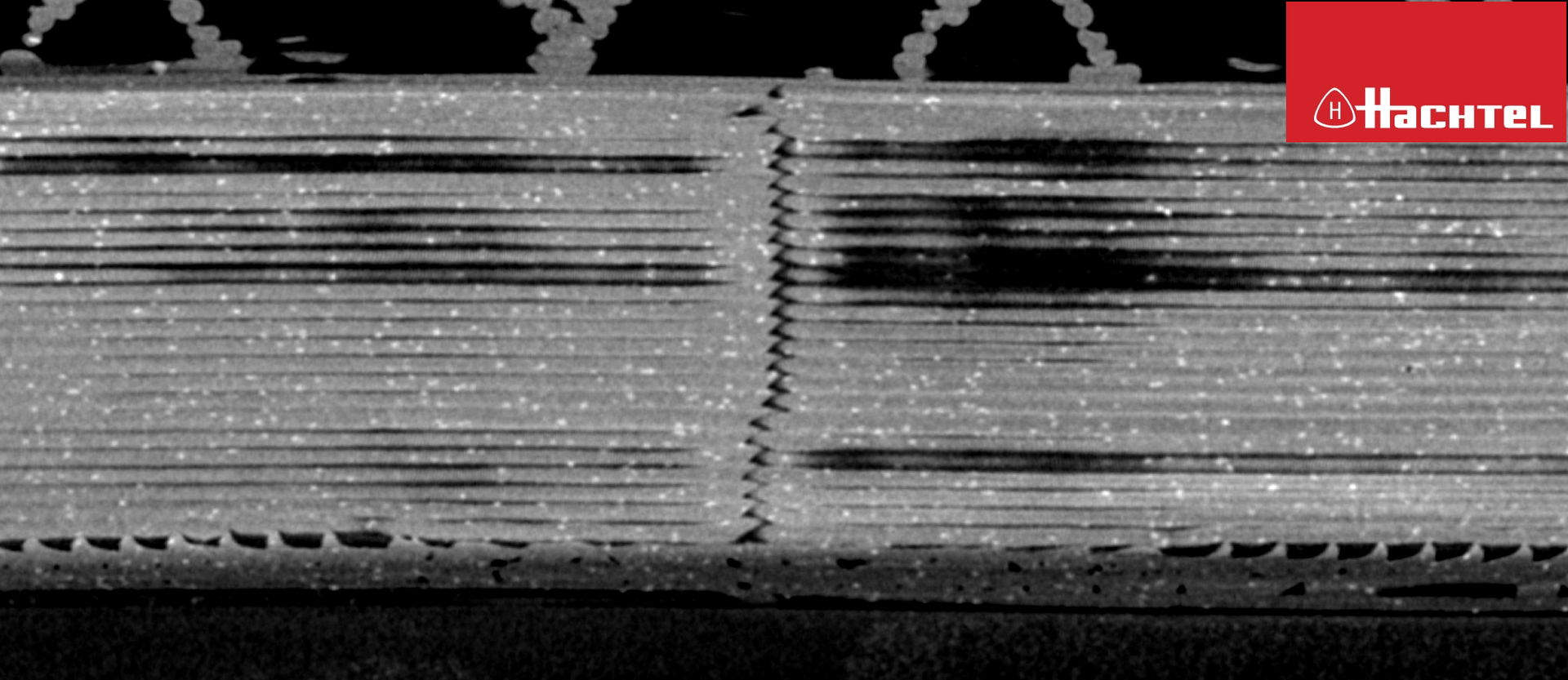

    bin ich eigentlich der einzige, der sich eher weniger über z-nähte aufgeregt hat, seit man die ja wunderbar zufällig verteilen kann (was in meinen augen der festigkeit eher zuträglich ist, wenn ich mir obige bilder reinziehe). oder die dinger einfach in eine ecke legen kann, wo sie eh keinen interessieren?
    ich find’ deine bildchen aber sehr interssant - hab ich so auch noch nie gesehen.
  • Das sind CT-Scans - also per Röntgenstrahlen erstellt. Und: nein, das Teil ist danach nicht verstrahlt oder radioaktiv [dm]
    Wir nutzen die Technologie bei 3D-Druck um in Metallteile zu schauen und dadurch zu prüfen ob sie gut genug für den Einsatz in der Luft oder auf der Rennstrecke sind.
    Kunststoff geht natürlich auch und man kann dann so schöne 3D-Ansichten erzeugen:
    Bin mal gespannt ob ich so Druckteile für die CT bekomme :)
