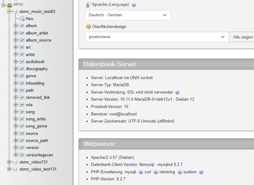

    Die neu erstellte DB von Kodi ohne Views:

  • Das Kodi etwas dafür kann, es dort ein grundsätzlicher "Bug" ist nehme ich hiermit zurück. Älteren Builds zeigen das Verhalten nun ebenfalls. Zwischen funktionieren und nicht lagen ein paar MariaDB updates, Versionen kann ich leider nicht (mehr) benennen.
    Im aktuellen Stable Channel Rasperry PI OS (Bookworm), Maria DB Version siehe Screenshot, gibt es offensichtlich Inkompatibilitäten. Auch die Auto-Migration der alten DB's auf die der RC 21 fällt mit diversen SQL Errors auf die Nase.
