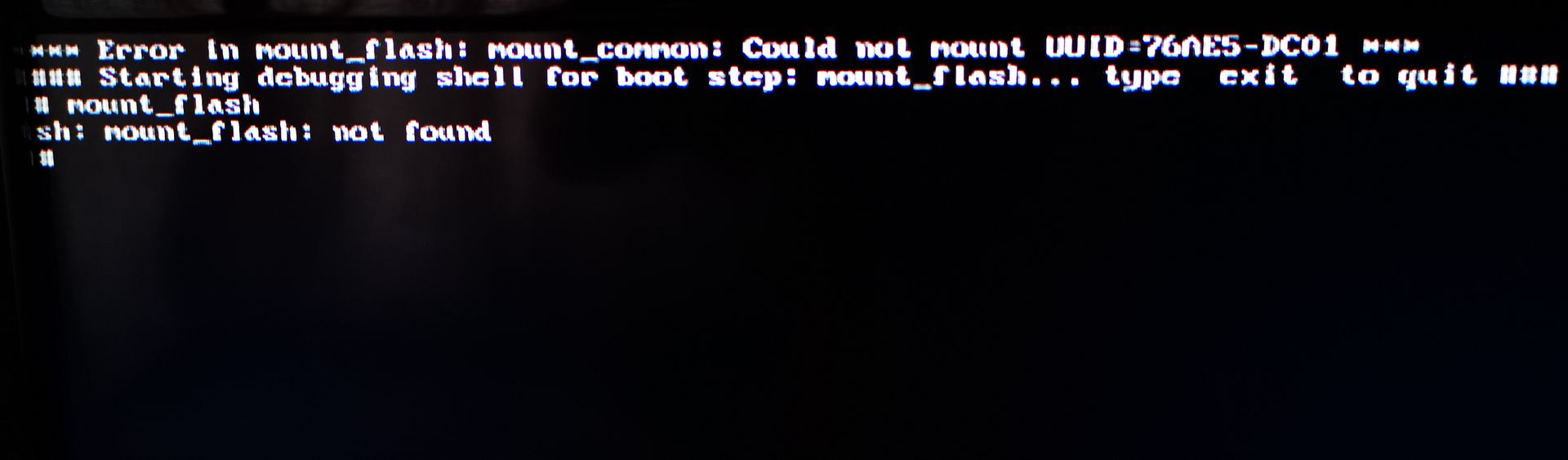

  • Ich habe Jetzt mit Aomei Backuper LibreELEC geklont. How TO:
    1.mit dem AOMEI Partition Assistant die SSD in GPT umgewandelt.
    2.Die MicroSD in exFAT formatiert & mit dem LE USB Creator beschrieben.
    3.mit Aomei Backuper die erstellte MicroSD auf die SSD geklont & nach einem Neustart mit Run ausgeführt und auf die SSD installiert.
    Da ich jetzt auf die Kernel Datei zugreifen kann wäre es sehr hilfreich wenn mir jemand erklären könnte wie ich Dual Boot mit Windows einrichten kann EasyBCD war nur so eine Idee die ich auf YouTube gefunden habe da dieser Fehler aber die Erstellung verhindert (beide verbauten SSDs sind in GPT) würde ich's gerne mit grub2win probieren weiß zufällig jemand wie ich die Benutzerdefinierte Linux Dateie erstellen kann ohne gbarted. Ich habe eine 512MB EFI Partition & eine 30MB Partition der Rest der 128GB SSD ist nicht zugewiesen.

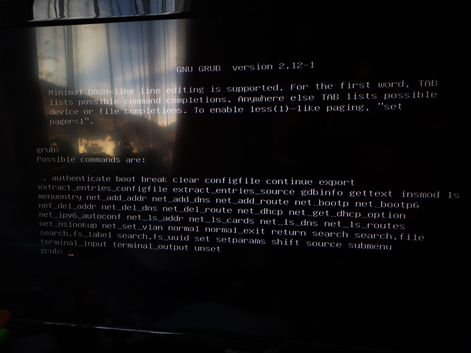

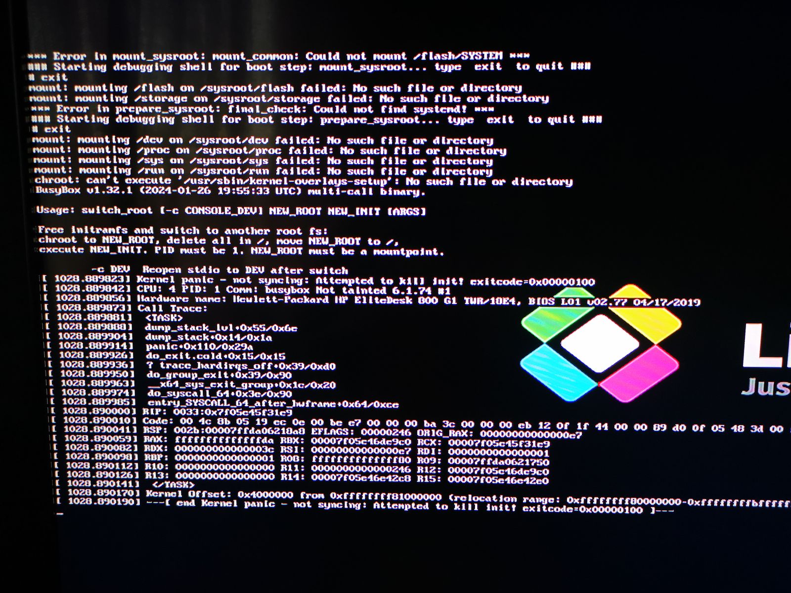

  • Sorry das ich mich erst heute melde habe im Moment leider Probleme LibreELEC einzurichten zum installieren auf der SSD habe ich mit dem LE Creator das atuelle Stabile Image auf einen Stick geschrieben. Auf die Boot Partition in der die Kernel Datei gespeichert ist kann ich über Windows zugreifen.
    Die Einstellungen dafür werden nur über Kodi und das LibreELEC-Settings-Addon bzw. den Installation-Wizard gemacht.
    Was muss ich da nach zusätzlich einrichten oder habe ich bis hierhin alles korrekt vorbereitet. Ich habe hier auch eine Anleitung zum Dual Boot mit Windows gefunden hatte aber leider noch keine Zeit zum ausprobieren wegen meiner Bugs & mehreren neu Einrichtungen von LE. In EasyBCD bekomme ich leider diesen Fehler weswegen ich nach einer ähnlichen bzw. einfachen Methode suche DB einzurichten.

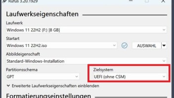

    Wenn ich den Artikel richtig verstehe muss win11 in GPT installiert werden da MBR ja kein UEFI Unterstützt was ich ja gemacht habe. Eine Neuinstallation wäre kein Problem da ich in Windows außer miracast noch nichts eingerichtet habe.
    Ich habe auch Windows Subsystem for Linux aktiviert würde das evtl. die Einrichtung von Dual Boot erleichterten. Als ich Grub2win getestet hat er zwar den Boot Screen von LibreLEC gestartet aber ich bekomme einen UUID Fehler weswegen ich auch wissen wollte wie ich die Benutzerdefinierte Datei für Grub2win erstellen kann?
