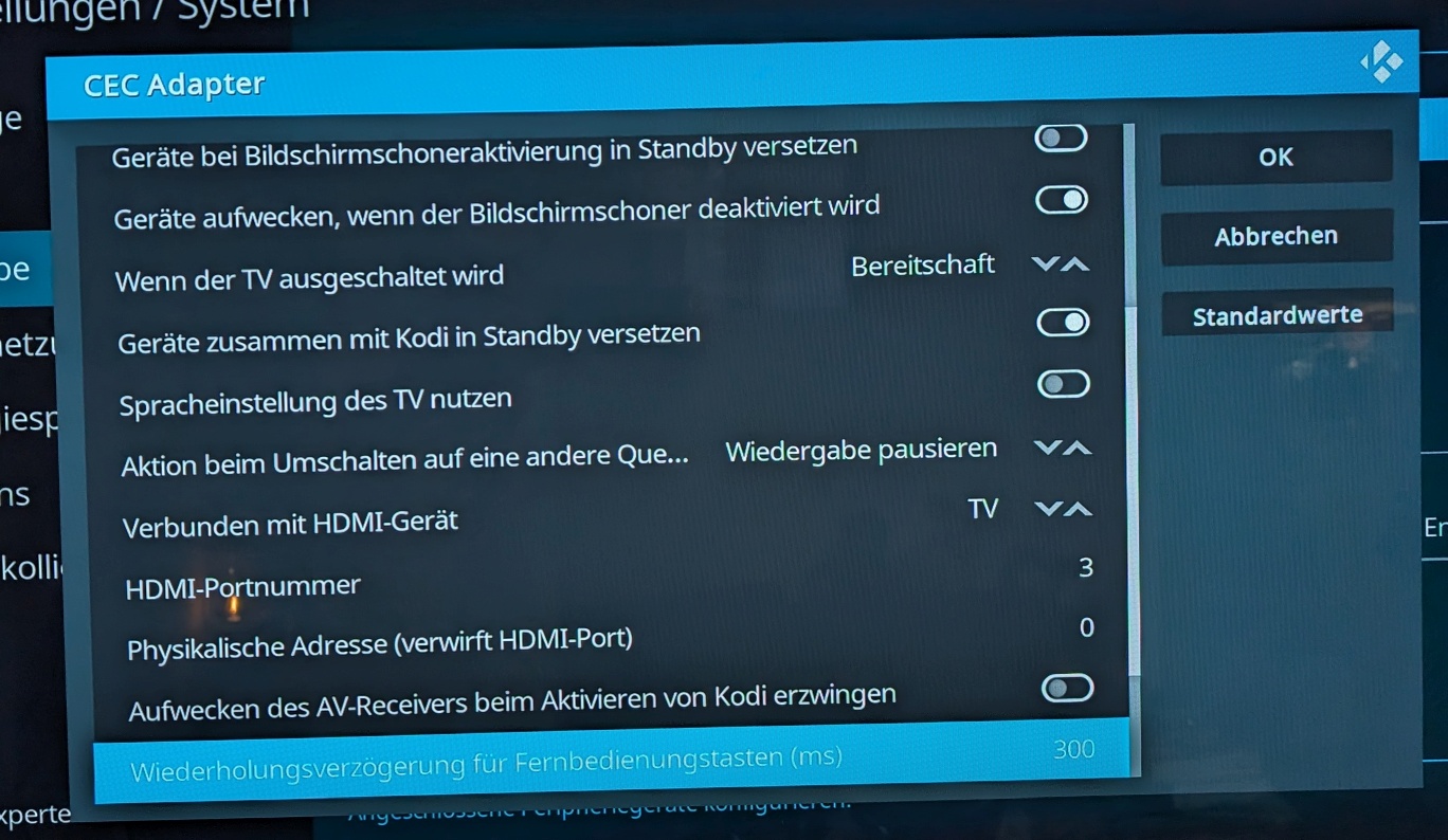

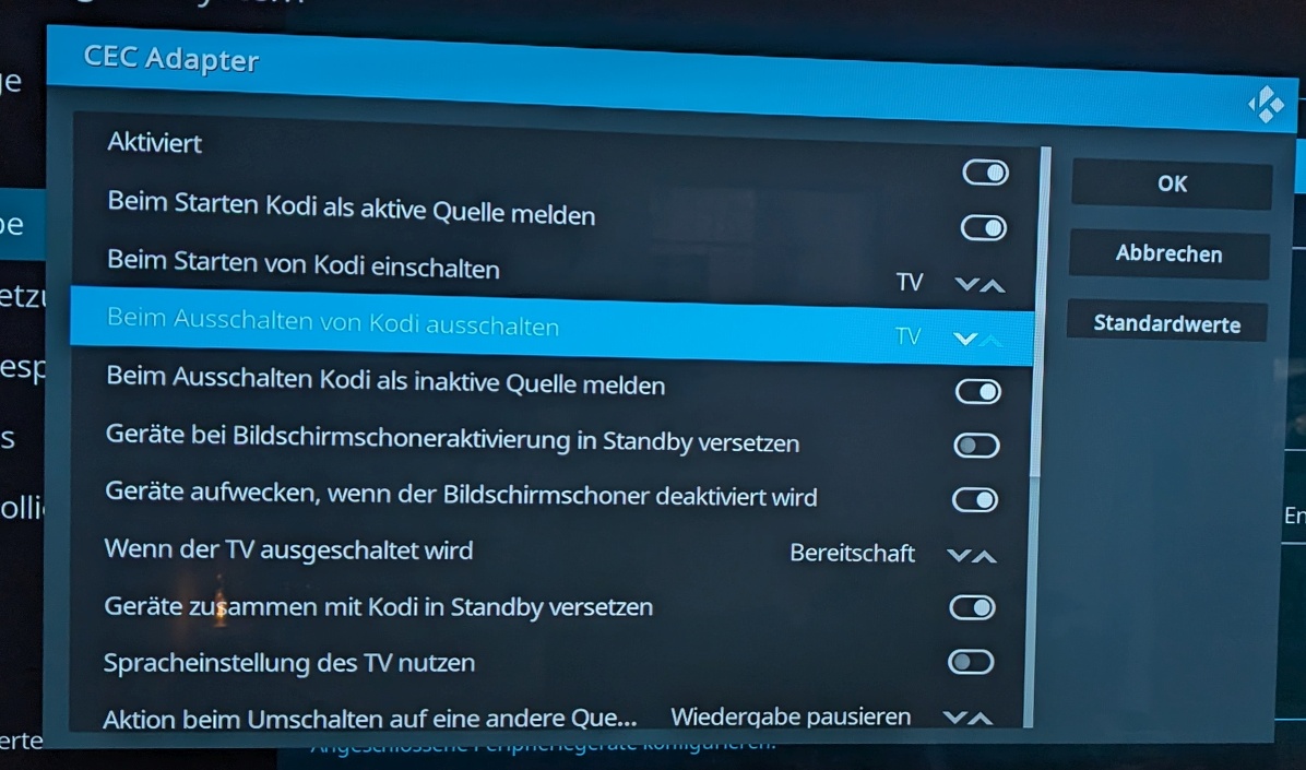

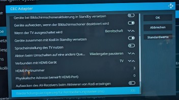

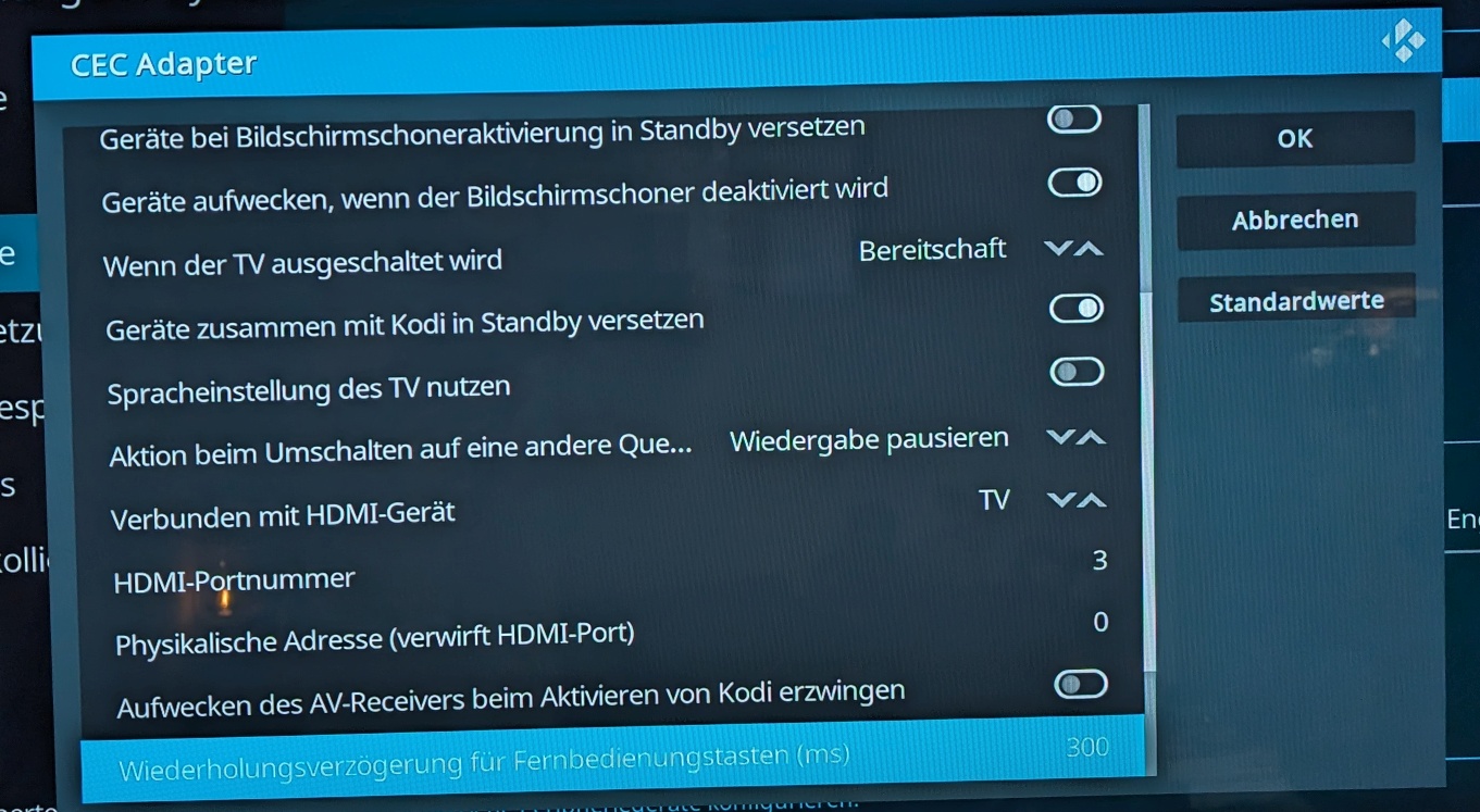

  • Moin nochmals,
    sorry für die späte Antwort aber ich habe auf die Lieferung eines FLIRC2 + IR-Fernbedienung gewartet.
    Hintergrund : ich verwende bisher eine Fernbedineung die sich als CEC anmeldet und wollte mögliche Seiteneffekte ausschließen.
    zu a)
    Die Einstellungen sind wie in den folgenden Bildern, es funktioniert aber nicht.
    Noch eine Idee ?
    Vielen Dank
    Tom
