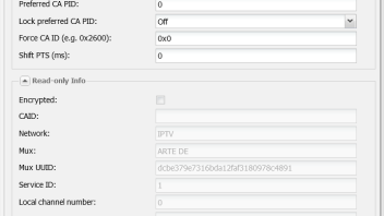

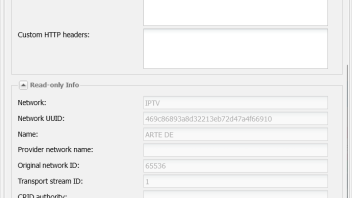

    Arte - wo ich eine Tonspur habe:

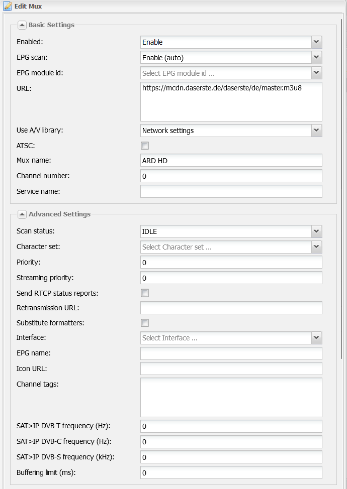

    Mux
    Mux (Fortsetzung)

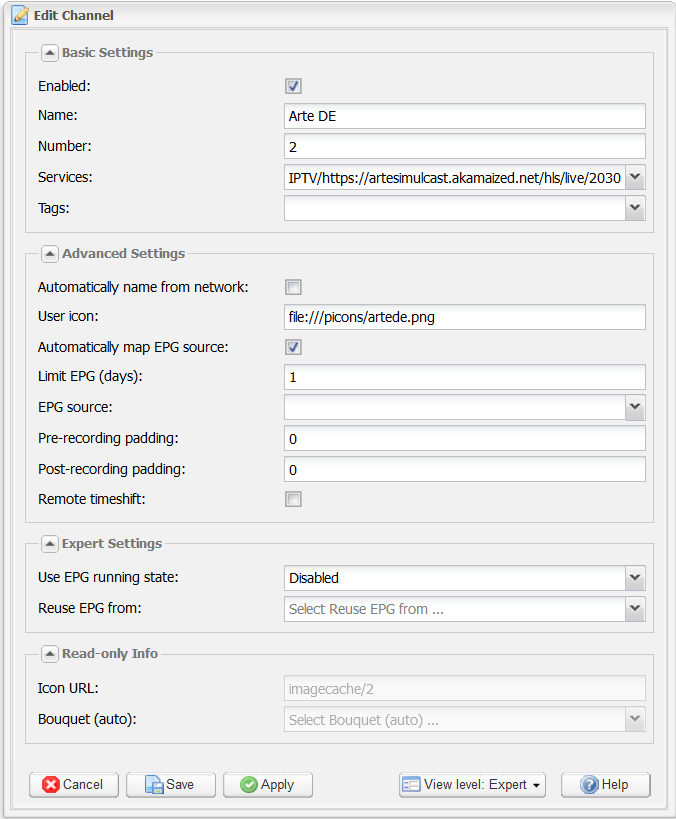

    Service
    Channel

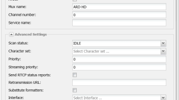

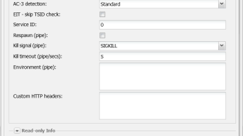

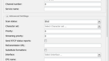

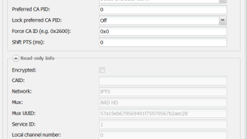

    ARD - wo ich keine Tonspur habe:
    Mux
    Mux (Fortsetzung)

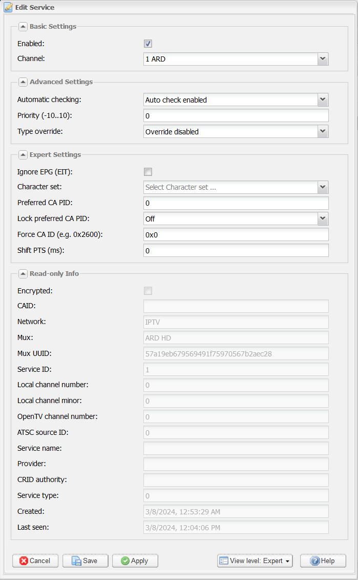

    Service
    Channel

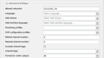

    Zur Sicherheit noch der "*" - Account
    Bei den Einstellungen habe ich mich an ein Tutorial orientiert welches einen User für die Verwendung von Jellyfin beschreibt:
