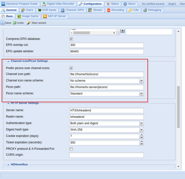

  • So?
  • Das sieht bei mir so aus (Linuxserver-Docker auf Unraid):
    Trotz des leeren Pfads bei Kanallogo sind mir bisher keine Einschränkungen aufgefallen.
    Was macht das für einen Unterschied?
    Die Picons werden auch überall schön angezeigt. Sowohl im Browser als auch in Kodi.
