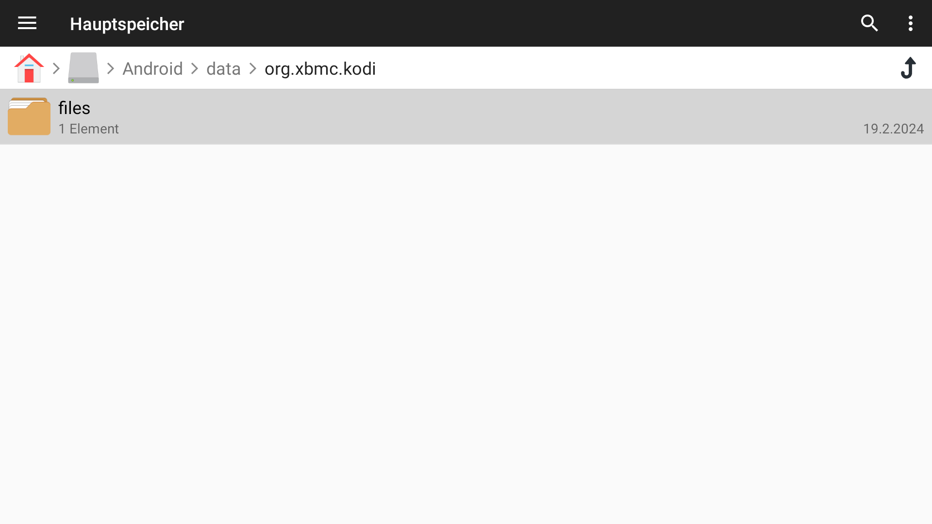

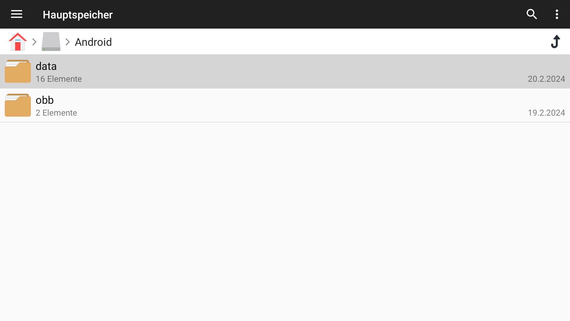

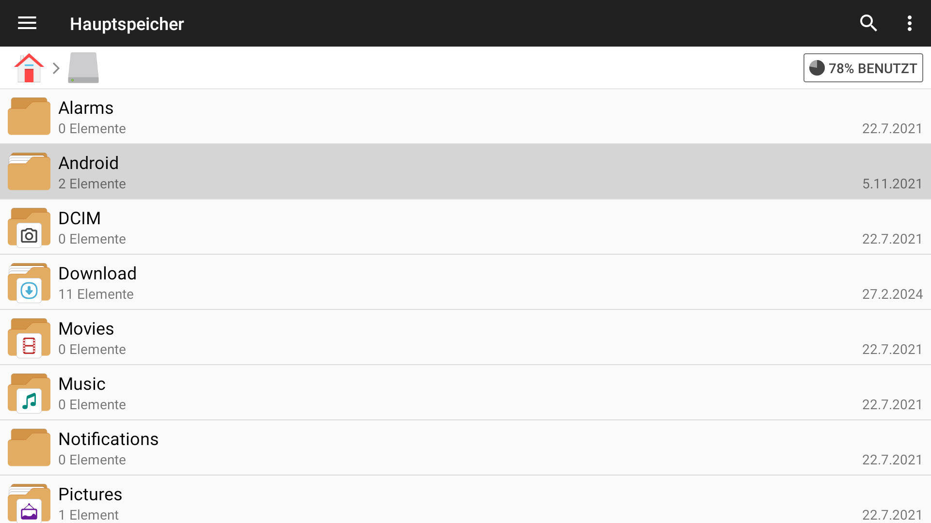

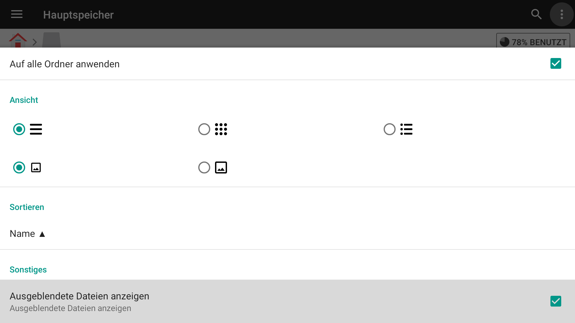

    Ich kopiere mit einem Dateimanager den .Kodi Ordner, lösche den in dem neuen Gerät und füge den Ordner dann in das neue Gerät an gleicher Stelle ein.
    Dafür muß der Dateimanager unsichtbare Dateien und Ordner sichtbar machen.
    zB
    Siehe Bilder

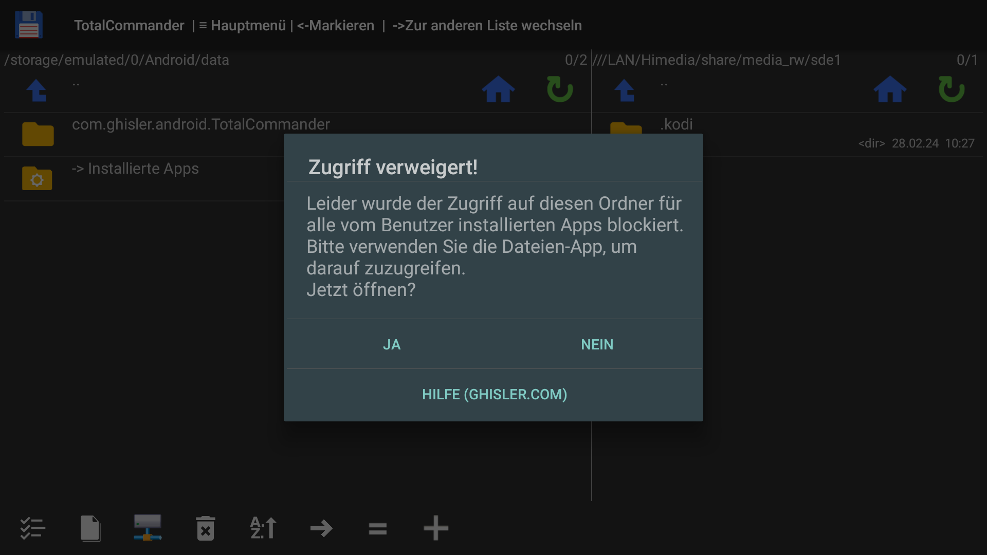

    Auch der Netzzugriff mit Samba ist nicht so einfach, soll Windows nur mit einem Loopback-Adapter gehen.
    Vom alten Gerät aus bekomme ich jedenfals keine Verbindung.
    Das neue Gerät ist ein Dune HD Premier 4K Pro mit Android-TV.
    Entwickleroption ist aktiviert und ADB-Zugriff problemlos.
    Ich weiss nicht ob das Gerät zu rooten geht.

    Die Zugriffsprobleme bleiben. Bekomme auch die interne Platte nicht zu sehen.
    Alternative FB´s machen auch Schwierigkeiten.
