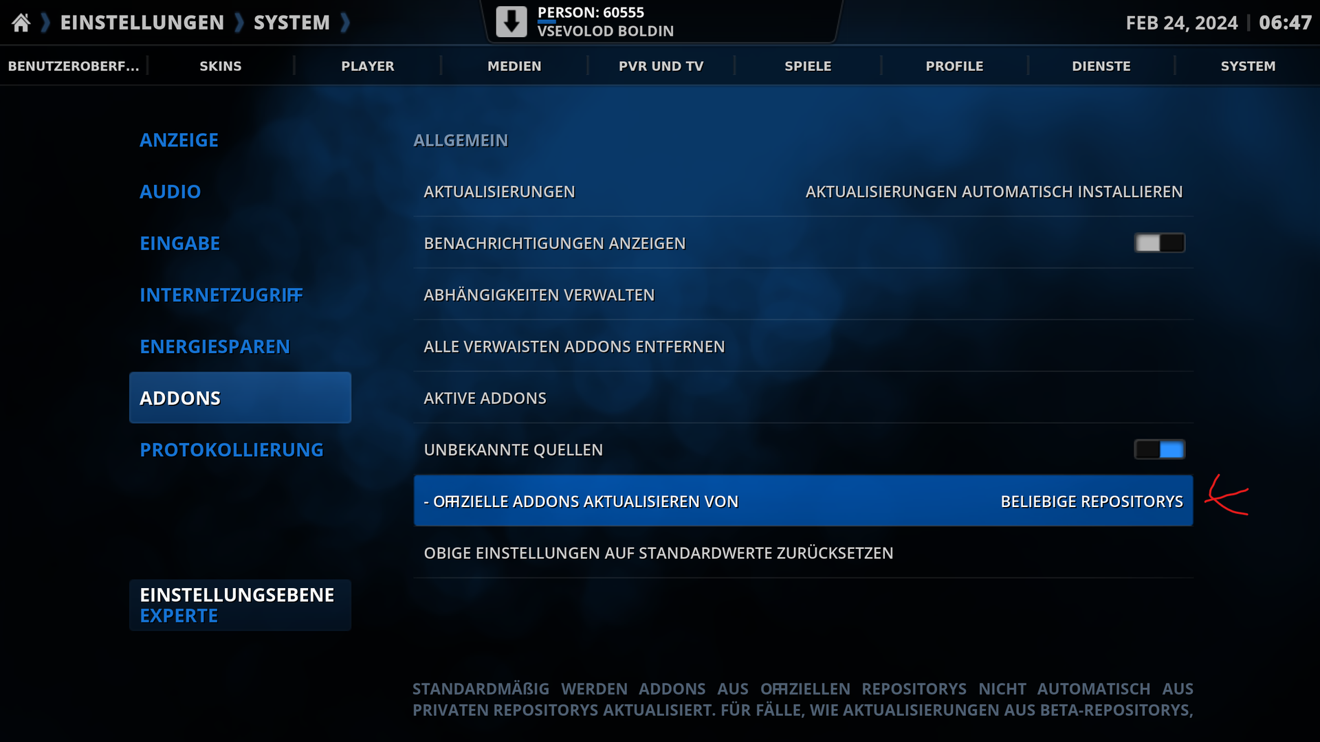

    Irgendwie ist es wohl so, daß Kodi den im offizellen Kodi-Repo hinterlegten Addons den Vorzug gegenüber sich im angegebenen Installationsrepo befindlichen Addons gibt, selbst wenn letztere eine höhere Versionsnummer aufweisen (???).
    Falls es die Zeit zulässt, passe ich den Skin in den nächsten Wochen an V21 an...
  • Irgendwie ist es wohl so, daß Kodi den im offizellen Kodi-Repo hinterlegten Addons den Vorzug gegenüber sich im angegebenen Installationsrepo befindlichen Addons gibt, selbst wenn letztere eine höhere Versionsnummer aufweisen (???).
    Das kannst Du mit einer Einstellungsänderung ändern.

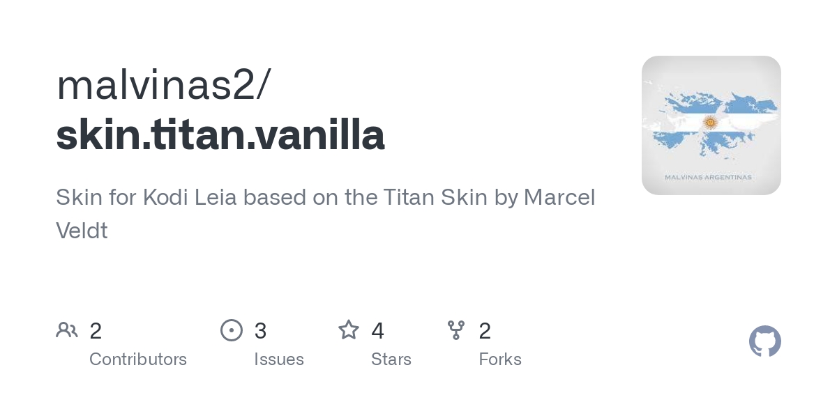

    Da fragen:
    Issues · malvinas2/skin.titan.vanilla
    Skin for Kodi Leia based on the Titan Skin by Marcel Veldt - Issues · malvinas2/skin.titan.vanilla
    github.com
    Woher sollen wir wissen, ob der Entwickler seinen Skin ans Kodi Repo submitted? ;)

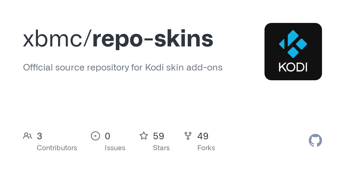

    Alternativ das hier auf seine Beobachtungsliste setzen:
    Pull requests · xbmc/repo-skins
    Official source repository for Kodi skin add-ons. Contribute to xbmc/repo-skins development by creating an account on GitHub.
    github.com
    Sollte jemand einen Skin ins Kodi Repo aufnehmen lassen wollen, dann muss er dort als Pull Request eingereicht werden
