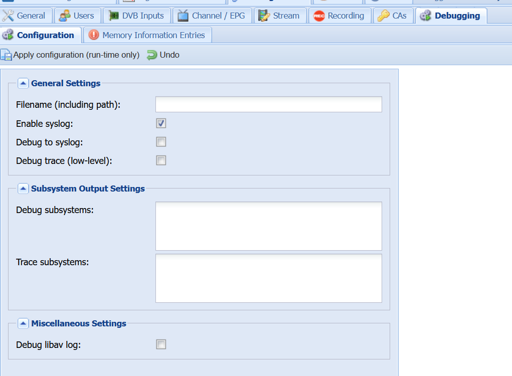

  • Schreibt das System das was in den Log?????
    In dem obigen kann ich nichts sehen.
    Du kannst aber ebenfalls bei TVheadend mal den Log anwerfen, dann sieht man vielleicht was Phase ist.
    So jetzt gerade ist der TVHead wieder angestürzt und ich komme nicht auf die WebGUI und kann auch das Log nicht sehen.
    Werfe das aber an, wenn ich den Raspi wieder neu gestartet habe. Dann geht der Raspi/TVhead ja wie gesagt immer mal so 3 Tage.
    Edit:
    Während ich das hier schreibe, hat sich der TVHEad gefangen und mei TVClient konnte sich wieder verbinden. SSH Zugang ging auch wieder und WBGUI-Access.
    Ich habe Zugang zur Debug Konsole aber da steht nichts interessantes, siehe unten. Das Debugging war schon aktiv und das Häkchen bei Syslog war auch gesetzt/aktiviert.
    Loglevel debug: enabled
    Loglevel debug: disabled
