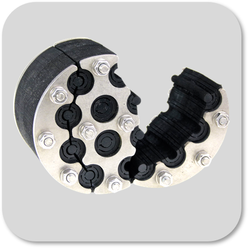

  • Profi Lösung, aber teuer und aufwändig wäre das da
    DUMMY_MA_RDS-DM | RDS evolution Dichtelemente | Rohrdurchführungssysteme | Abwasser | Infrastruktur | Pipelife Partner-Portal
    oder
    Mehrfach Durchführung aufklappbar/geteilt bis zu 15 Kabel/Rohre möglich
    10-2021 Standard Mehrfachdurchführung in geteilter aufklappbarer Ausführung zur nachträglichen Abdichtung von bereits verlegten Kabeln und Rohren.…
    www.maierhofer-otto.com
    Je nachdem was für Kabel du durchziehen willst, gibts verschiedene Ausführungen. Das ist dicht.
  • Stimmt, die Teile gibt es ja auch noch. Die sind wirklich dicht. Die werden auch für die Hauseinführungen für Strom, Wasser, Gas und Co. genutzt, egal ob im Keller in der Wand oder bei Bodenplatten.
