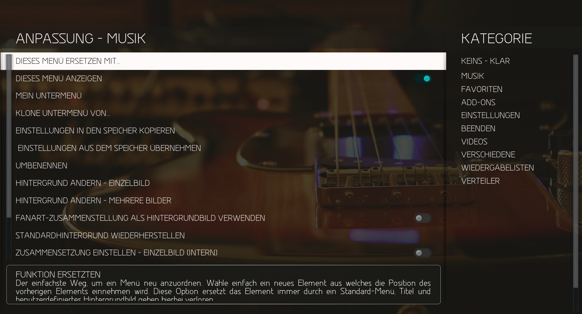

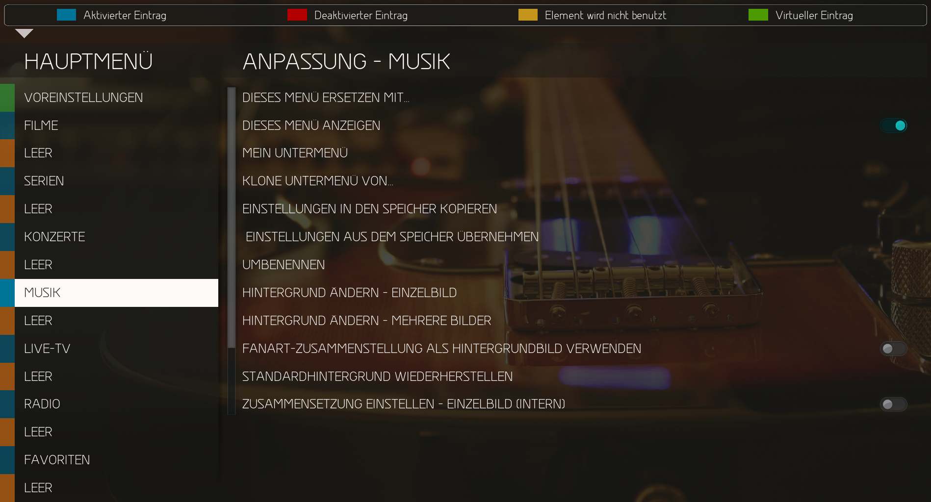

  • Ich hab MQ9 extra mal installiert.

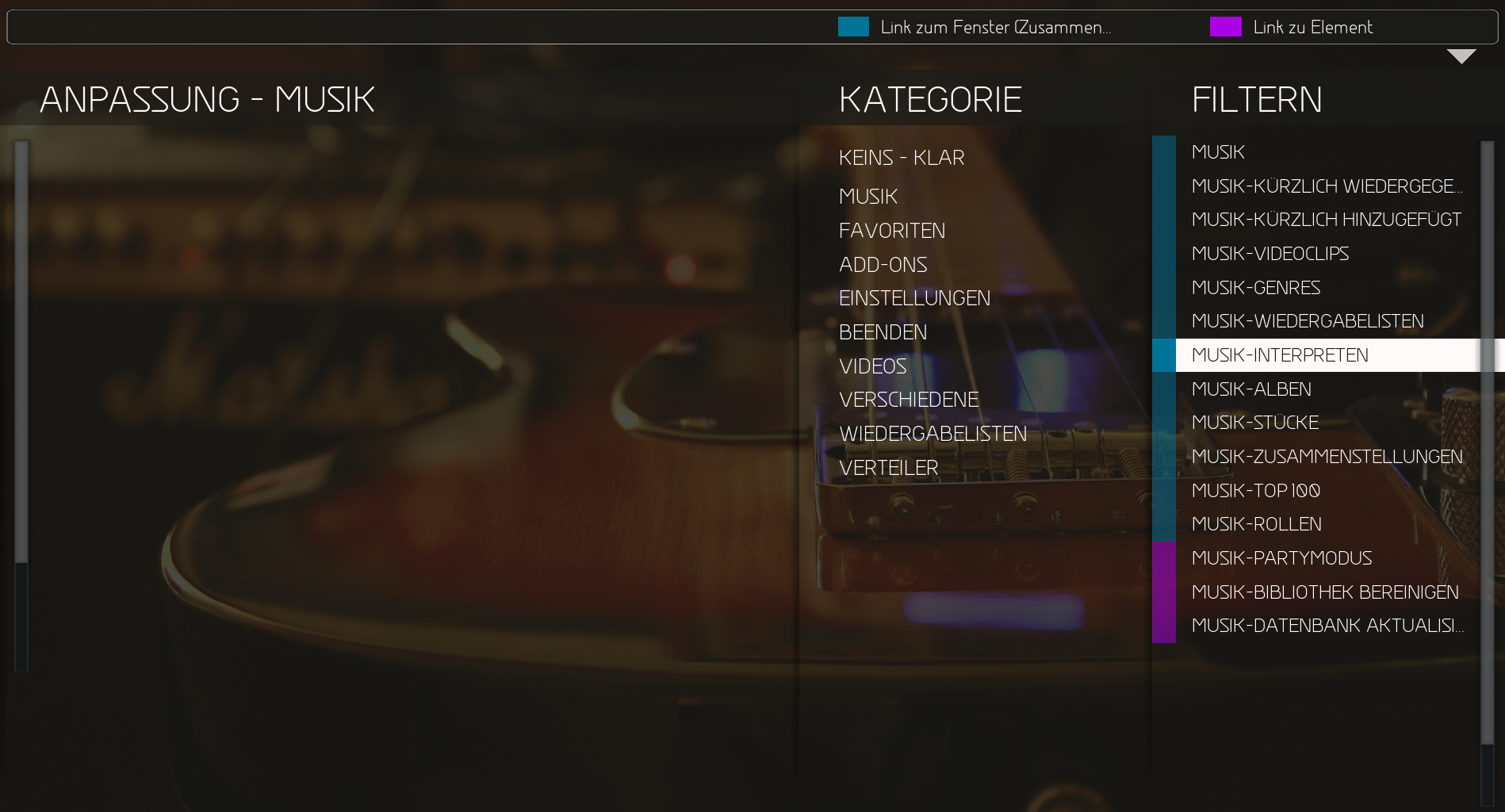

    Du gehts in die Einstellungen / Skin-Einstellungen / Hauptmenü / Hauptmenü anpassen.
    Dann auf Musik und mit der "rechten Pfeiltaste" weiter auf "Dieses Menü ersetzen mit" "rechten Pfeiltaste" und da suchst du dir aus was erscheinen soll.
    Dannach gehst du wieder zurück und im Menü sollte nun erscheinen was du ausgewählt hast.
    Wenn du auf dem Menüpunkt nach unten drückst kommt Schnelleinstellungen und da kannst du dir noch Widgets erstellen.

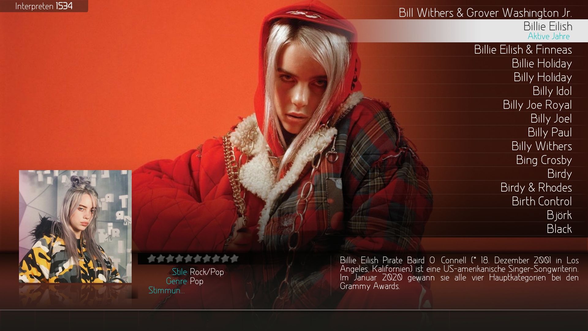

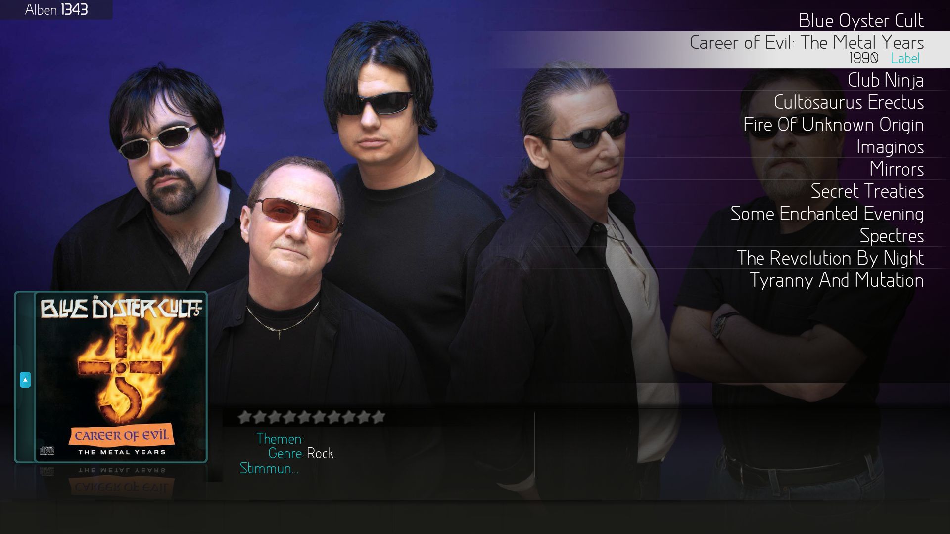

    Musik>Interpret>Album, nur so geht es. Anders rum, erst Album und dann Interpret macht keinen Sinn und das kann Kodi auch gar nicht verarbeiten. So bekommt man auf jeden Fall die Cover der Alben (entweder lokale externe folder.jpg oder das Cover aus den ID3 tags) angezeigt, sofern überhaupt vorhanden.
    Um wie oben eine Fanart (des Künstlers) angezeigt zu bekommen, braucht man eben die "Artis Fanart", die nicht in den ID3 Tags gespeichert werden kann. Ab Kodi 19 kann und ab 20 muss man dazu (unabhängig vom Skin) einen zentralen "Artist Artwork" Ordner benutzen und ihn auch in den Settings einstellen.
    Gibt es hier neben dem fanart.jpg auch ein folder.jpg wird auch in der Interpreten Übersicht ein "Cover" für den Interpreten angezeigt.
    Auch die Biografie und andere Metadaten liegen als .nfo im zentralen "Artist Artwork" Ordner.
    Die Beispiele sind übrigens alle mit dem Aeon MQ9 Skin...

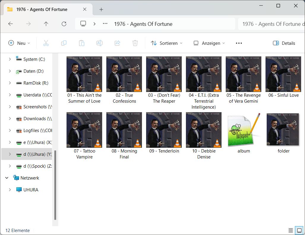

  • Der übliche Aufbau des Musikordners sieht so aus:
    Musik
      ABBA
        Album
          titel.mp3
          album.nfo
      Achim Reichel
        Album
          titel.mp3
          album.nfo
    "folder.jpg" ist das CD-Cover
    Für Sampler hab ich einen extra Ordner.
    Für einzelne Songst müsstest du das Cover mit in der mp3-Datei speichern. Das macht z.B. Picard von MusicBrainz
    album.nfo musst du nicht erstellen, die infos holt sich Kodi beim scrappen.

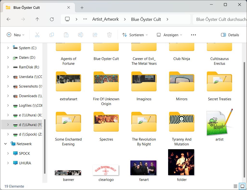

    Dann gibt es noch einen Interpreteninformationsordner (Artist information folder) mit infos zu den Artists.
    Musik Infos
      ABBA
        artist.nfo
      Achim Reichel
        artist.nfo
    Da werden die infos zu den Künstlern ablegen wenn gewünscht.
    "folder.jpg" ist hier das Bild vom Artist.
    "artist.nfo" infos zum Artist, Lebenslauf und so was. Aber auch das wird meist mit gescrappt, ich nutze den Universal Artist Scraper

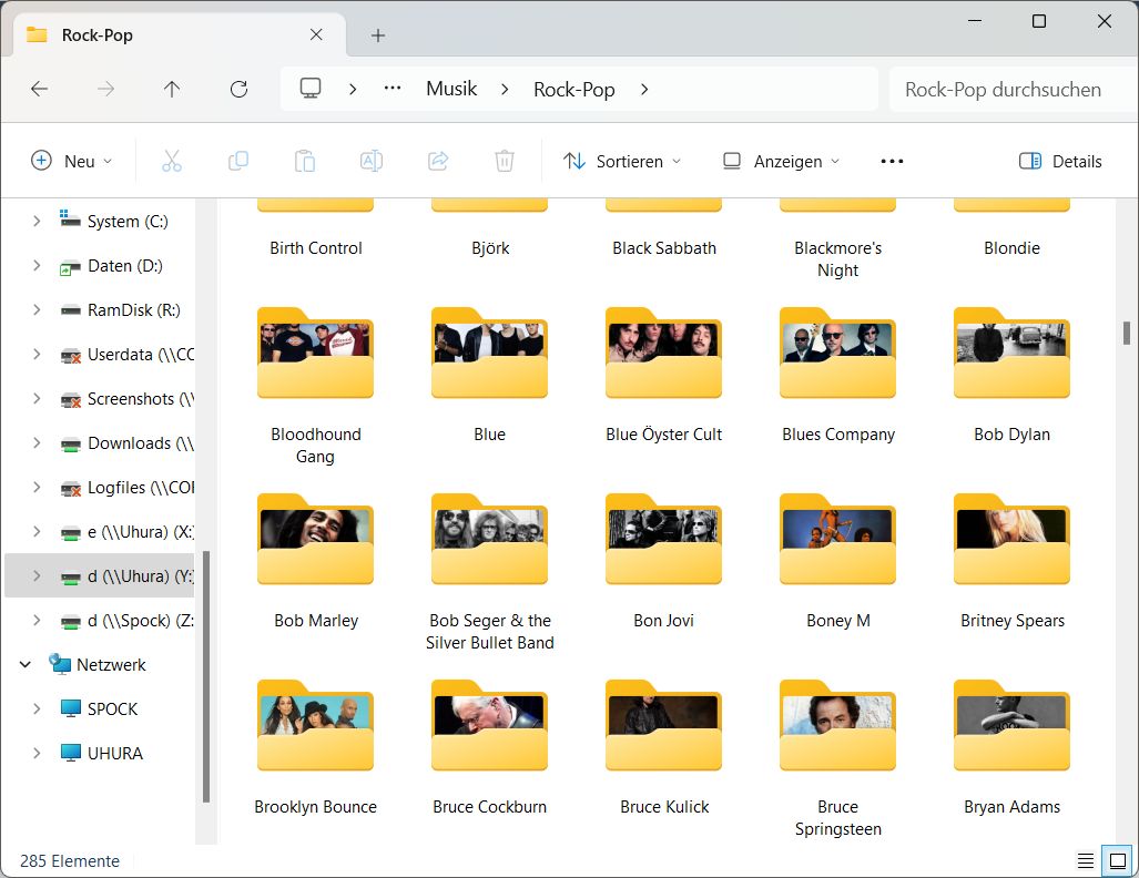

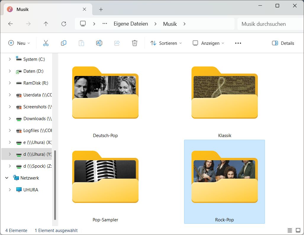

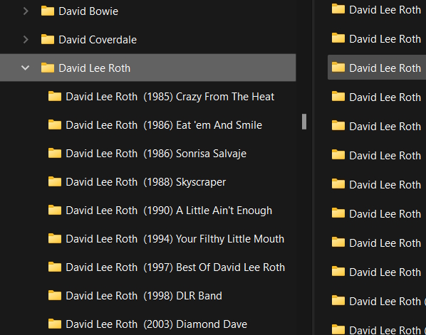

    Ordnerstruktur so machen:
    Musik
    Haddaway
    All the Best
    und hier dann alle mp3 rein, die zum Album "All the best" gehören.
    Du kannst auch noch z.B. ein Genre Ordner dazwischen packen, also Musik > Pop > Haddaway... oder Musik > 1990er > Haddaway oder wie auch immer du magst. Im Prinzip genau das, was derMaik auch geschrieben hat.
    So habe ich das gemacht, nur als Beispiel:
    In so einem Genre Ordner liegen nun all die Interpreten Ordner:
    Und in dem Interpreten Ordner sind dann die einzelnen Alben, wieder in getrennten Ordnern untergebracht.

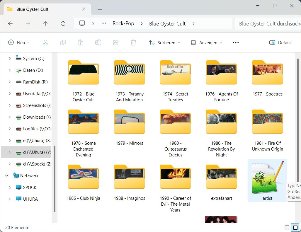

    Die folder.jpg und album.nfo in den Album- Ordnern können, aber müssen nicht sein, sofern man die Musik- Dateien (.mp3, .flac,...) anständig getaggt hat. Das ist sowieso etwas, das man immer machen muss, wenn man eine vernünftige Audiothek aufbauen will. Dafür gibt es viele (kostenlose) Programme. Welches man verwendet ist Geschmackssache. Ich selbst nehme mp3tag. Damit komme ich am schnellsten und bequemsten zum Ziel. Das Cover wird in den einzelnen Musik Dateien innerhalb der id3 Tags gespeichert, genau wie die eigentlichen Metadaten. Man kann aber sowohl das Cover (als folder.jpg) als auch die Metadaten (als album.nfo) in den jeweiligen Album Ordnern als externe Datei unterbringen, wie auf dem Screenshot oben.

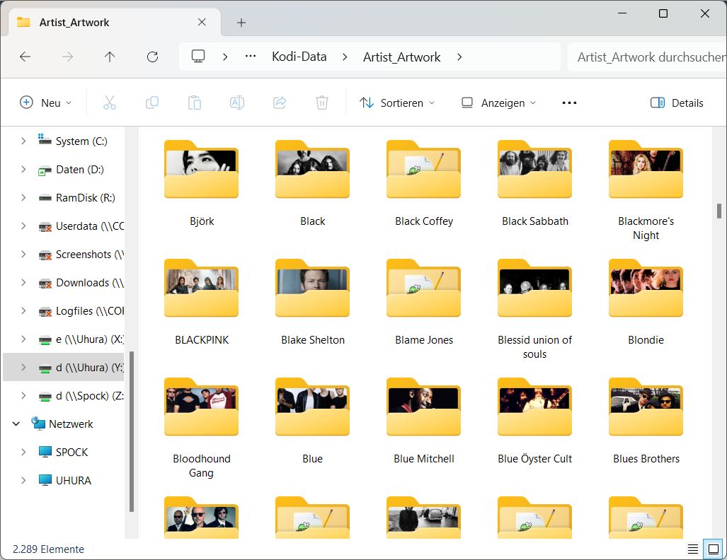

    Bis hierhin ist das alles noch eher Standard. Nun wird es etwas umfangreicher, wenn man das gut durchgestylt und vollständig haben will. Denn die Metadaten und Grafiken für die Interpreten können nicht in den id3 Tags gespeichert werden. Man kann sie jedes Mal aufs Neue von Kodi scrappen lassen. Das ist am bequemsten, aber auch am fehleranfälligsten. Kodi funktioniert auch, wenn man die .mp3 wie Kraut und Rüben durcheinander geworfen hat, zumindest wenn die Dateien richtig getaggt sind. Allerdings braucht man Strukturen mit einzelnen Ordnern für Interpreten, um die Fanart für Interpreten unterbringen zu können. Denn die Dateien müssen immer den gleichen Namen haben. Und man kann keine 500 "artist.nfo" in einem großen Ordner unterbringen. Bei älteren Kodi Versionen (und auch bei anderen Medien Programmen) musste dazu zwingend die Struktur mit einem Ordner pro Interpret eingehalten werden. Da ich meine Sammlung schon vor der Einführung des zentralen ordners aufgebaut habe, liegen in meinen Interpreten Ordner die entsprechende Daten trotz Nutzung des zentralen Ordners ebenfalls noch.
    Selbst wenn man "sehr ordentlich" ist, kann man das aber nicht 100% durchziehen. Spätestens bei einem Sampler mit verschiedenen Interpreten auf einem Album haut das nicht mehr hin. Um solche Sonderfälle aber auch den "Unordentlichen" die Chance zu geben, wurde der zentrale Interpreten- Informationsordner eigeführt.
    Wenn Kodi Musik in die Datenbank lädt und auch das Online Scrappen von Informationen erlaubt ist, wird dieser zentrale Ordner entsprechend befüllt. Dazu muss man ihn aber erst mal in der Kodi-Konfiguration einstellen. Idealerweise ist das ein Ordner, der von allen Kodi Klienten aus erreichbar ist. Also z.B. auf einem NAS oder zur Not auf einem am Router angeschlossenen USB Stick... Ich habe meinen Ordner auf meinem 24/7 Mini-PC, der auch die MySQl Datenbank für Kodi und das PVR Backend laufen hat. Der Rechner verbraucht im Betrieb keine 3 Watt, so das es kein Problem ist, ihn permanent laufen zu lassen. Eine Fritzbox verbraucht mehr Strom.
    Der zentrale Ordner hat immer einen Ordner pro Interpret. Wobei der streng nach dem (getaggten) Namen des Interpreten benannt wird. "Beatles" ist nicht dasselbe wie "The Beatles" oder "Beatles, the". Wenn man beim Taggen der .mp3 nicht aufpasst, hat man anschließend drei verschiedene Ordner mit drei verschiedenen Inhalten für eine Band.

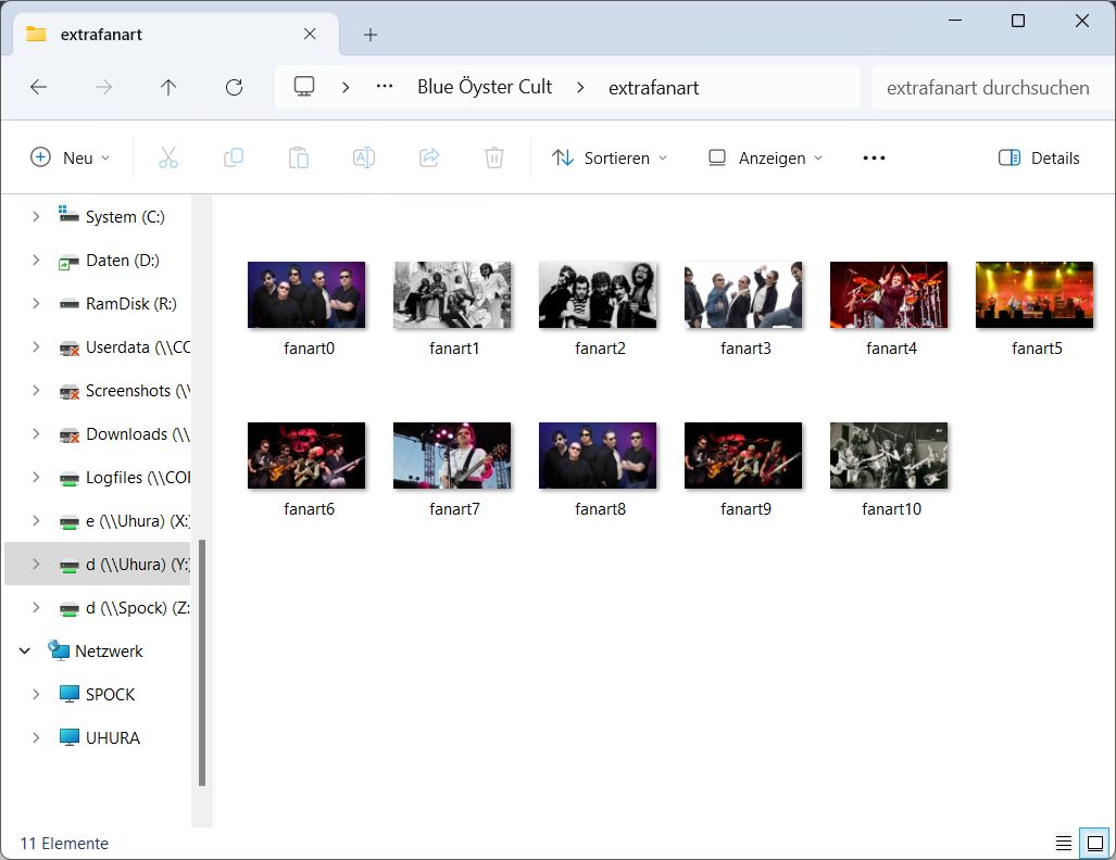

    In den einzelnen Interpreten Ordnern liegen nun die Fanart- und Metadaten Dateien. Neben folder.jpg (Poster), fanart.jpg (background) und artist.nfo (Metadaten) kann es auch noch clearart.png, clearlogo.png und/oder banner.jpg geben. Außerdem gibt es für jedes Album einen eigenen Unterordner, in dem die Cover und Metadaten zum Album gespeichert sind.
    Eine Besonderheit stellt der Ordner "extrafanart" dar. Hier ist kein Album zu finden, sondern zusätzliche Fanart, die dann wechselweise in Kodi verwendet werden kann...
