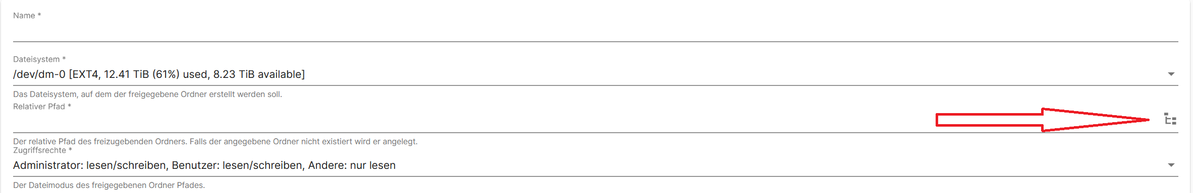

  • Hallo
    ich habe mal hier ein paar Bilder die das veranschaulicht .
    Es geht um den Inhalt der Freigabe .
    Wenn ich die Freigabe lösche sind immer noch alle Daten auf der Platte.
    Gibt es da bei der 7 Version eine Alternative was übersehe ich .

  • Hallo
    Das ist schon klar das ich eine Freigabe die in Gebrauch ist nicht löschen kann.
    ich kann die Freigaben Verzeichnisse die irgendwann mal erstellt habe , und dann gelöscht habe, nicht von der Platte löschen.
    Ich kenne auch keinen anderen weg als eine Freigabe zu erstellen und sie dann in SMB oder wo auch immer zu nutzen.
    Da auf dem Bild sind Freigaben die ich gelöscht habe.
    Ich kann diese Freigaben obwohl ich sie ja sehe nicht wieder aktivieren.
    Gibt dann auch immer Ärger wenn ich eine Freigabe mache ,die ich schon einmal hatte.
    Mann mach ja nicht immer alles richtig.
  • Hi,
    wenn Du die Freigabe nicht in der Konsole per rm nicht gelöscht hast, dann lässt diese sich auch wieder aktivieren.
    Den Namen kannst Du entweder neu wählen oder ändern... und bei dem Pfeil dann den Ursrpungsordner auf Deiner Partition wählen.
