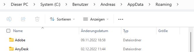

    Wer prüfen will ob etwas nachweisbar ist an seinem PC - es gibt 3 Haupt Logfiles die ihr euch sichern und sichten solltet:
    %programdata%\anydesk\
    dort liegt eine ad_svc.trace und eine connection_trace.txt
    sowie unter %appdata%\anydesk\
    liegt eine ad.trace Datei.
    ACHTUNG, mit diesem Befehl suchst du nur im aktuellen User! Bevorzugt alle user abklappern und die logs sichern. Der Ordner ist Unsichtbar, wenn ihr einen anderen User auswählt also in der Adresszeile oben Klicken und \appdata\ dahinter eintippen und voila seit ihr drin. Im Roaming Ordner befindet sich dann der AnyDesk Ordner.
